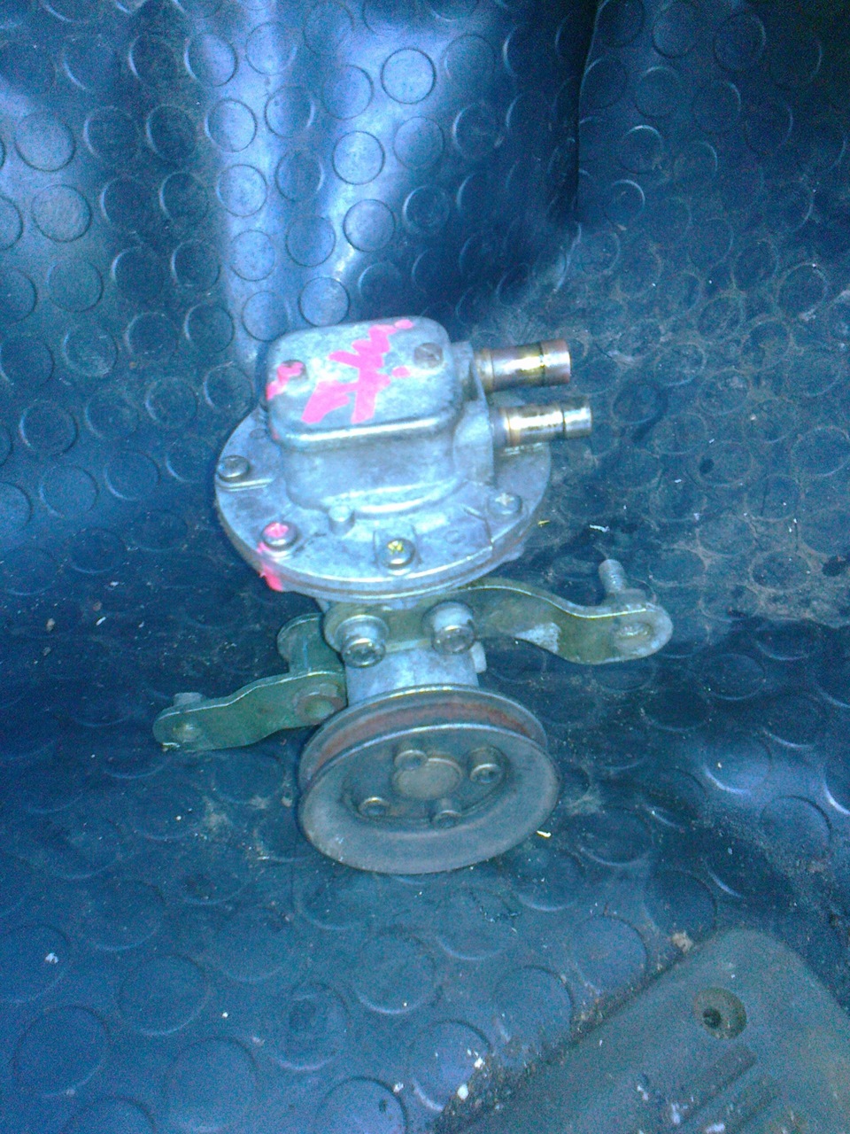

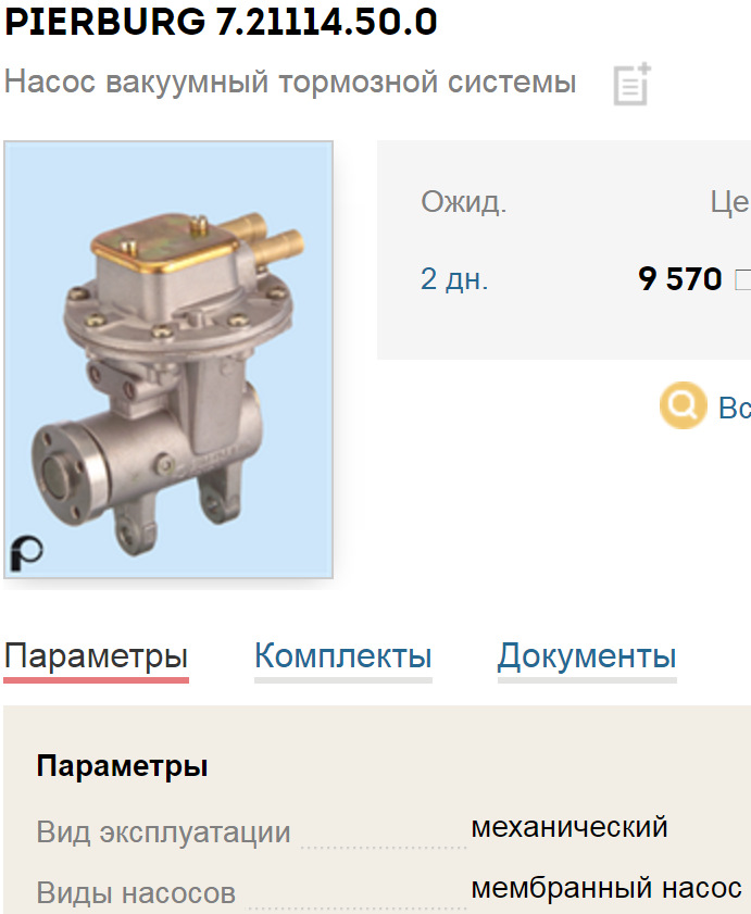

Для начала объясню для чего это делается-для избавления от вакуумного насоса и для снятия ограничение замены генератора(к примеру для увеличения мощности).Для этого ставится … .Детали после установки.

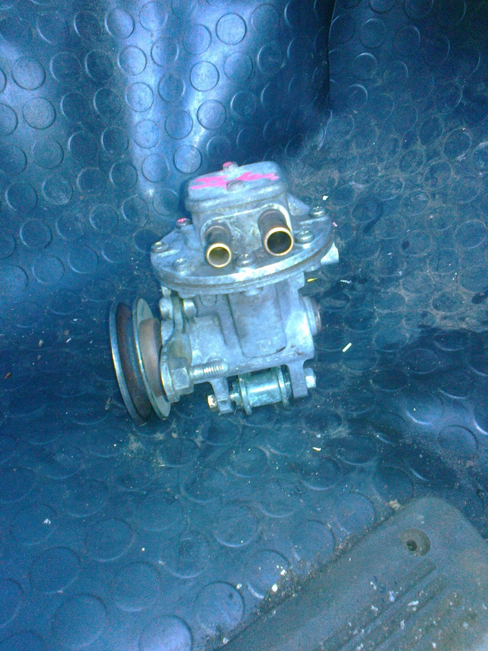

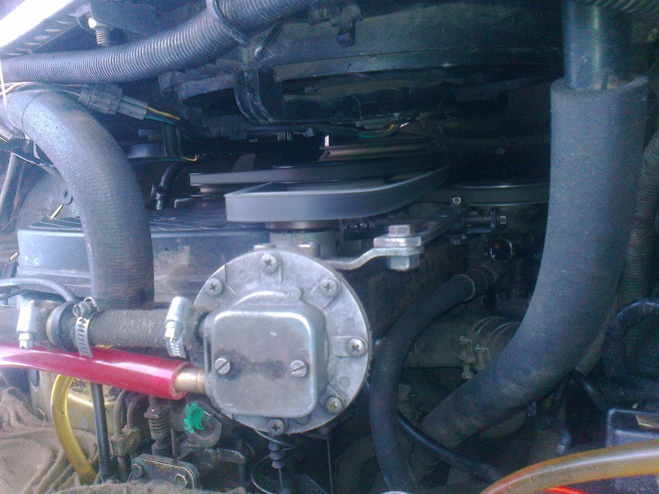

Цена вопроса: 2 000 рублей Сегодня приобрёл вот такой вакуумный насос.От чего точно не скажу-похоже от форда или пежо-больше похож на пежо.Вручную проверил-палец присасывает отлично(хотя и б.у.)Хрюкает от души.Этим я убиваю двух зайцев-могу поставить любой мощности генератор и отмахался от принудительной смазки насоса.Цена как и прежнего 2.000 рублей.В комплекте сам насос, кронштейн и натяжная планка. На конец то закончилась эпопея с насосом-установил, завёл, проверил.Работает!Насос поставил новый-б.у. на чёрный день.)))

Кто то на сайте спрашивал маркировку насоса-кто и где не нашёл.Но всё же- PIERBURG 7.21114.50.0 Вакуумный насос, тормозная система

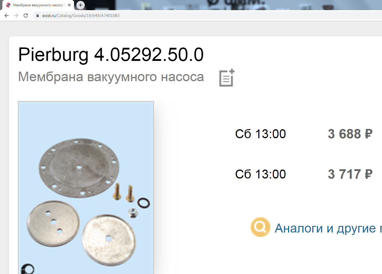

Дороговато он стоит на сегодня.
Он и ещё мембранный а если мембрана порвётся то что делать?
Мембрана и клапана меняются-купить не проблема.Цена?Да-вросла-я брал дешевле.

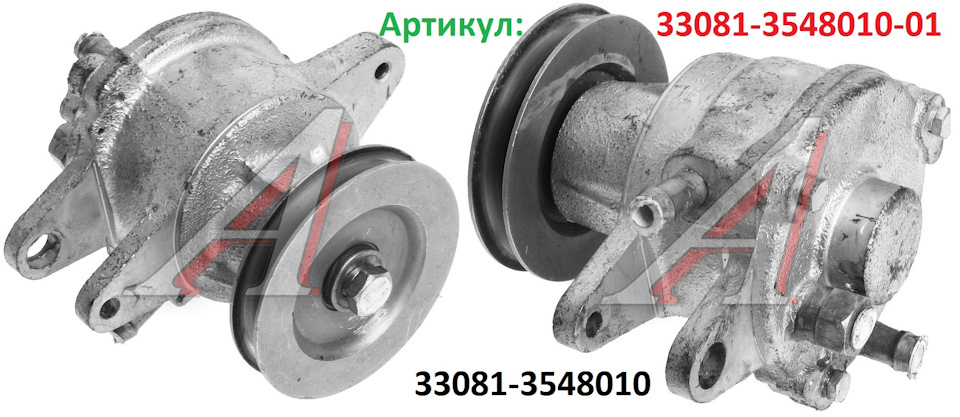

А вот от ГАЗ-3306,3309,33081 от там маслом смазывается.
Да ему нужна подводка масло-не то под давлением не то он сам засасывает-не вникал в подробности. PIERBURG 7.21114.50.0 -10 901 рублей(но он хотя бы подлежит ремонту!) Насос вакуумный ГАЗ-3306, 3308, 3309 ОАО ГАЗ 33081-3548010-10 14 470.00 рублей. Цена как мы видим ещё больше. На счёт ремонта-не известно…
я нашёл где может стоять такой вот вак. насос
он стоит на Fiat Ducato, Peugeot Boxer 2.5TD 94-02года
вот его ремонт: www.drive2.ru/l/2985141
а вот вроде как и рем. комплект к нему

Приветствую. Хорошо работает?
Приветствую.На 5-6 нажатий тормоза хватает-потом загорается лампа и тут же гаснет.

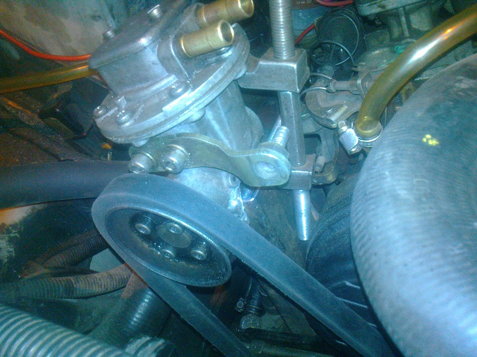

Доброй ночи.Ну почти всё готово-остались мелкие штрихи-по типу натяжка ремня, проверка, протяжка и далее запуск.Генератор конечно перенёс чуть в другое место-теперь стоит по человечески а не вверх тормашками.Было желание поставить вообще наверх-проблемы не сколько в воздуховоде воздушного патрубка сколько в траектории расположения ремня(обхват шкива помпы получается слишком мал).Можно конечно поставить натяжной ролик но вопрос в креплении-отверстий в блоке практически нет!Думаю на выходных будет контрольная проверка.А там как пойдёт… Естественно при благоприятном результате фото и всё остальное обязательно будет!
