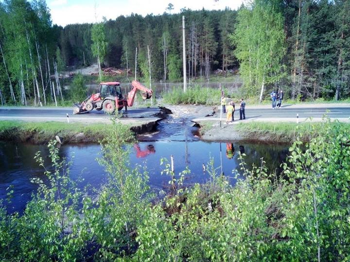

"Бобры построили плотину в трубе под Серовским трактом — одной из самых оживленных трасс в Свердловской области. В результате в трубе образовался затор, вода разбила дорожное полотно и вымыла яму глубиной 4 метра" — такими были заголовки, на этой неделе

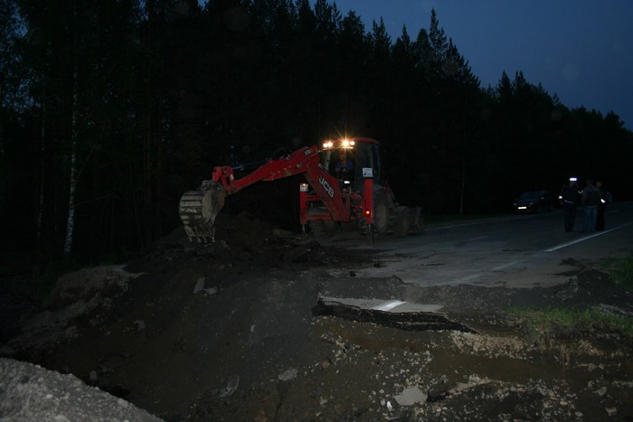

«Вечером 27 мая в районе поселка Таватуй в направлении города Нижний Тагил размыло дорожную полосу. Образовалась яма глубиной 4 метра. Специалисты думали, что дорожную полосу размыло из-за порыва трубы, которая расположена под дорогой. Однако в ходе ремонтно-восстановительных работ выяснилось, что виновниками происшествия стали бобры, устроившие плотину в трубе. Это и послужило причиной затора в ней. НТВ».

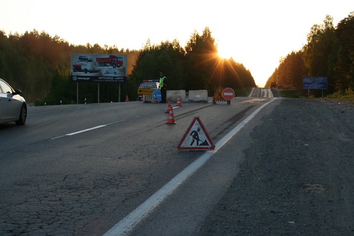

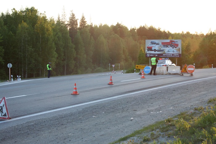

"По словам автолюбителя, 10 минут не доезжая до Невьянска, обрушился асфальт, появился обрыв трассы. В итоге водители вынуждены разворачиваться, выезжать на параллельную встречную полосу и ехать уже по ней. Ужас в том, что асфальт начал рушиться буквально под колесами машин. Благо, дорогу уже перекрыли":

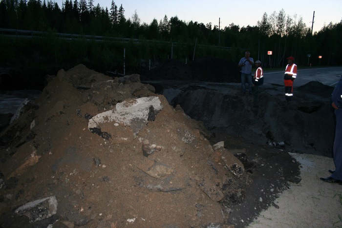

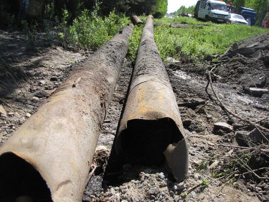

"Отдаю должное трудовому героизму рабочих — за ночь вынули старые трубы, поставили другую, уже диаметром 1400 миллиметров, засыпали её грунтом и вчера к обеду уже асфальтировали этот участок дороги, открыв хотя бы частичное движение"

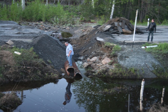

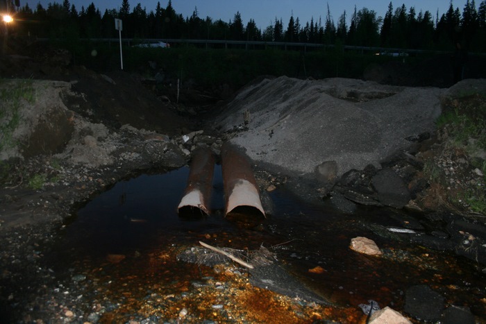

Размыло часть дороги, идущей на север. Она значительно ниже, как видно на левом фото, встречной полосы, под которой для слива воды из небольшого болотца с родниками сооружён небольшой тоннель. А под нижнюю дорогу положили почему-то всего две трубы диаметром 450 миллиметров. Между двумя дорогами, естественно, образовалось озерко. До сих пор двух труб хватало для слива постоянно поступающей воды, и вот на тебе — размыло. Как уже сказано, дорожники во всём обвинили бобров, которые строят свои плотины где попало.
"Областная газета: Но позволю себе всё же усомниться в «бобровой» версии.
Во-первых, никаких остатков классической их плотины обнаружить не удалось. Следы обгрызенных пеньков и деревьев есть, но явно двух-трёхлетней давности.
Во-вторых, жить им тут, между двумя более чем оживлёнными трассами, было бы явно неуютно. Но самое главное, появись такая плотина у дороги — не повод ли для беспокойства дорожной службе? Последствия-то предугадать нетрудно. Скорее всего, трубы забило мусором, одну, во всяком случае, точно — сам заглядывал, и коллеги с телевидения свои камеры туда совали."
В ГАИ считают — не стоит пенять на природу. Чиновники "Управления автомобильных дорог" не доглядели, убеждён официальный представитель управления Госавтоинспекции по Свердловской области Константин Курбатов:

и какие могут быть решётки, их не в коем случае нельзя ставить они будут забиваться мусором чаще чем дорожники их будут чистить
Андрей, сделал оглавление в Блоге. Заходите в наш "гараж"
легче всего на бобров свалить, трубы диаметр смех да и только, естественно их засрало.
