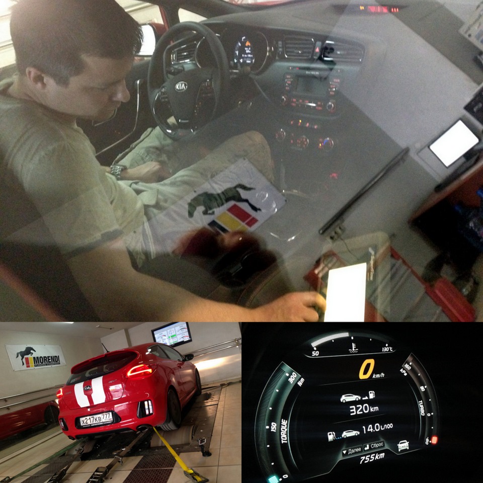

Когда мы приехали в Morendi, то на парковке стенда как всегда оказалось немало серьезнейших аппаратов – на картинках выше Вы можете увидеть злой Skyline R34, далее во всю шел процесс по запуску вот таких «бодрейшин» …)

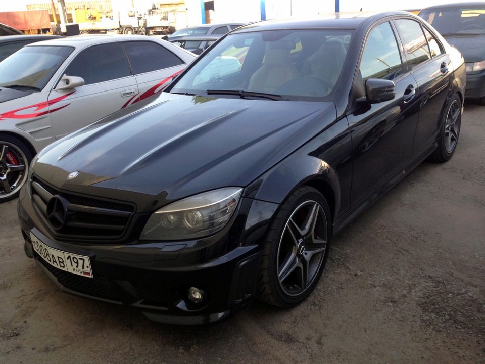

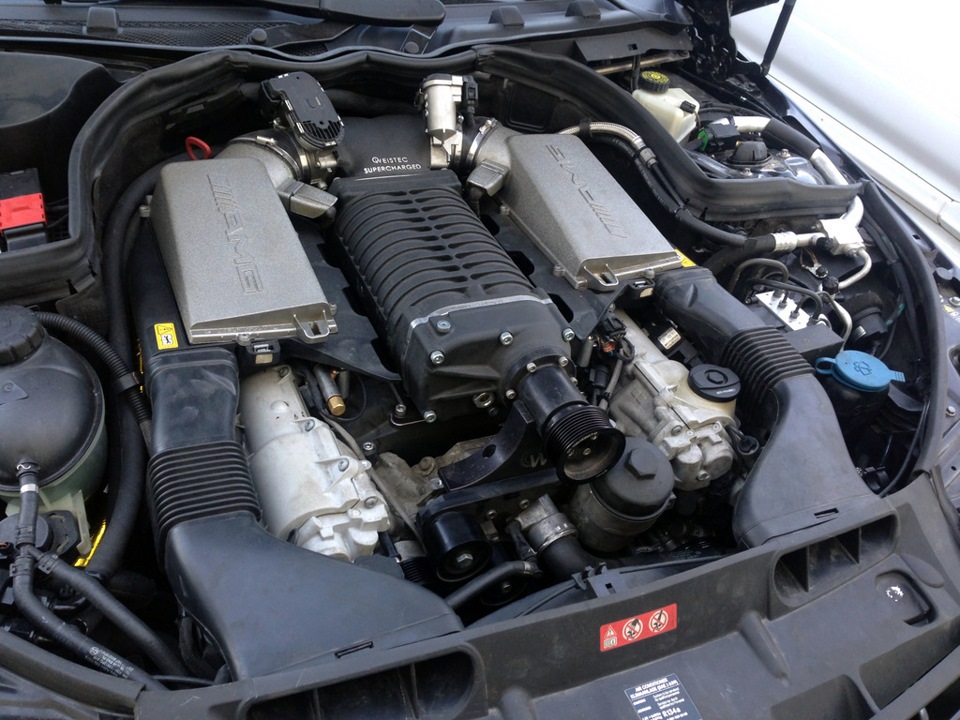

А это Mercedes C63AMG товарища Димы, здесь установлен компрессор WEISTEC и выдает тачила более 700 сил : ) Боюсь представить как едет это чудо на колесах, но если желаете – сделаем видео…)

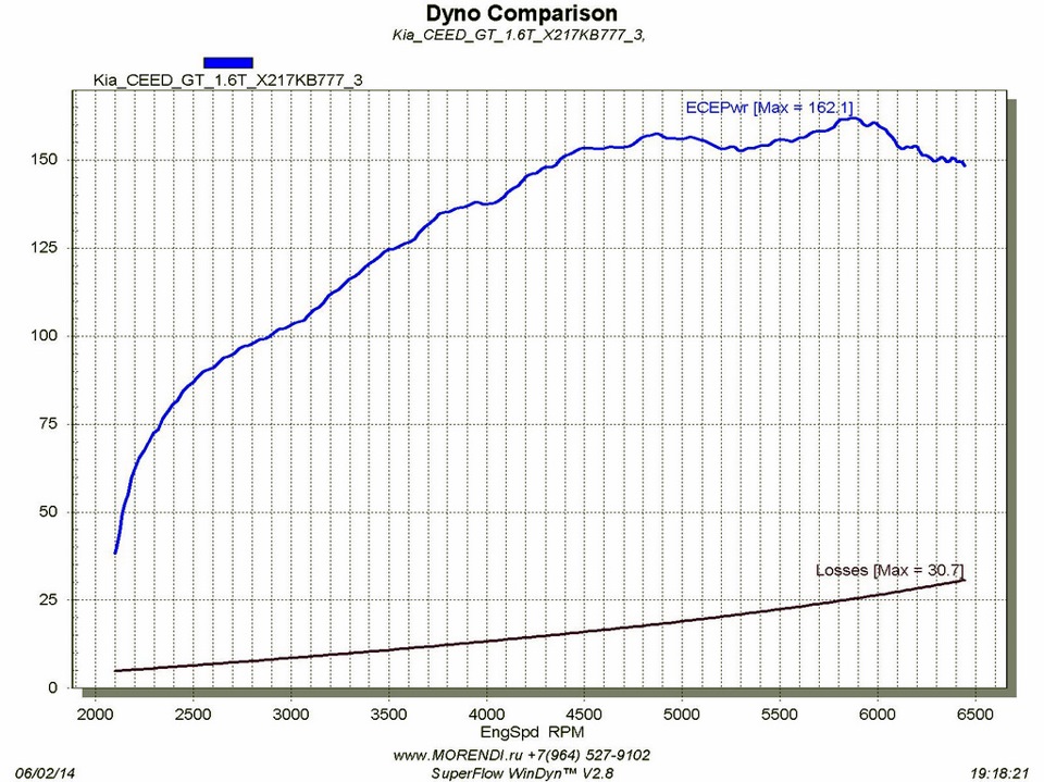

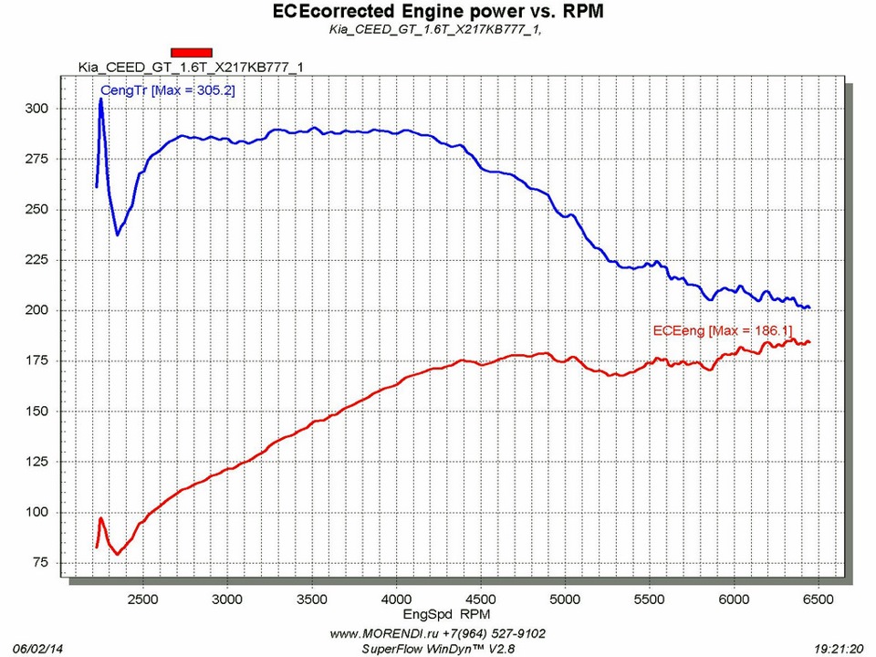

Женя Morendi: итак, как же происходит замер на стенде, если в кратце:
— Выставляется передаточное число для того чтобы стенд точно знал на каких оборотах в данный момент работает двигатель
— Измеряются потери в трансмиссии за счет "свободного выбега" — т.е. машина на одной передаче разгоняется до своих максимальных оборотов и затем на нейтрали (для автомата) или с выжатым сцелением (для МКПП) замедляется, а стенд в этот момент пишет кривую потерь в трансмиссии. Тут важно понять, что потери в трансмиссии это не коэффицент и не конкретное число — это некая кривая, которая зависит от множества факторов: оборотов, момента инерции колес, вязкости масел в дифах и коробке и т.п.
В итоге на графике Dyno Loss мы можем видеть что максимальные потери в трансмиссии составили 30.7 лошадей

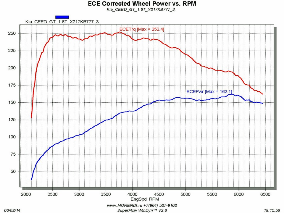

— После этого стенд проводит измерения и получает так называемую "колесную мощность" — это те силы, которые реально движут автомобилем — мы видим на графике Wheel power что это 162.1 сил "на колесах"
— Ну и теперь самая магия, которая вызывает множество споров — извлечение моторных или, как их еще называют, маховичных сил.
Имеем колесные 162.1 силы + потери в размере 30.7 сил и получаем = 192.8 силы. Откуда же 206.2 силы на моторном графике (Engine power)? 14 сил это заложенные нами потери на МКПП. Данная цифра самая неоднозначная, так как прямого способа замерить ее нет — данные сведения не предоставляет ни один производитель и приходится получать эту цифру из личного опыта на практике замерив тысячи различных автомобилей.
Можно углубиться в изыскания на тему того, что потери в трансмиссии на разгоне и торможении все-таки разные и в нагруженном и разгруженном положении они тоже неодинаковы. Кроме того, роликовые стенды, имеющие недостаточный вес роликов, в принципе не создают достоверных условий для замера, а барабанный (типа нашего) более близок к реальной жизни. имитируя загрузку на реальной дороге.
Да и еще много-много тонкостей, которые мало кто знает и хочет реально понимать. Но практика показывает, что имея определенный набор машин, прошедших через стенд, и понимание сути вопроса, можно судить об их мощности и делать соответствующие выводы.
Ну и наконец графики сравнения HOT vs COLD говорят сами за себя. Горячая машина обладает как правило меньшей мощностью, так как воздух менее плотный и тем самым падает наполнение цилиндров и эффективность работы турбины. Более того, ухудшается охлаждение камеры сгорания, что влияет на детонацию и в свою очередь влечет откат зажигания. Ну и компенсации по температуре воздуха на впуске тоже как правило очень существенные, что тоже отражается на мощности.

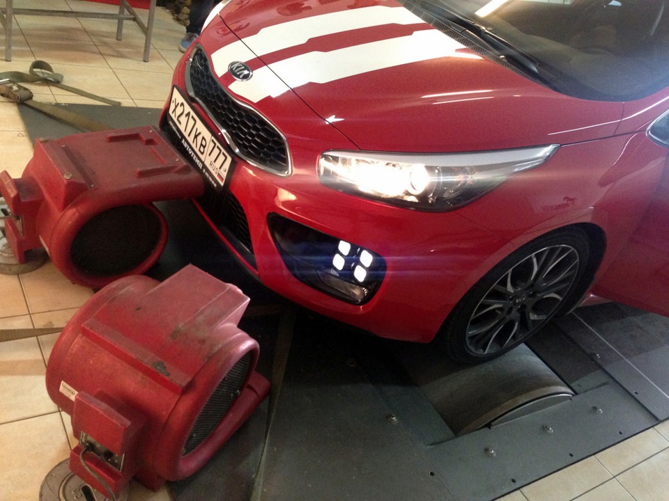

После этого мы ее хорошенько остудили (из стены идет поток воздуха 180 км/ч, мимо проходишь и реально сдувает) и прогнали еще раз. На графике выше красным цветом выделены линии момента (свехру) и сил (ниже) первого замера на горячей машине с возникшим ранним детоном и там же черная линия с замером уже после того, как машины мы основательно остудили. Ниже Вы можете увидеть уже по отдельности график на горячей машине с детоном и на остуженной без детона : )
