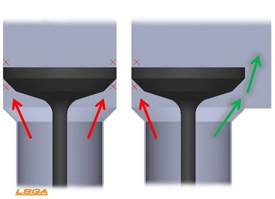

Около клапанное пространство
Чем ближе стенка камеры сгорания к клапану, тем меньше площадь для прохода свежего заряда. На картинке с лева показан вариант полностью закрытого клапанного пространства, ( в реальности не существует), но это дает нам возможность лучше понять что это и зачем. Как только мы начинаем отодвигать стенку от клапана (картинка с права) у нас появляется проход, щель и он/она увеличивается в зависимости от расстояния .
Возникает вопрос, насколько велико должно быть это около клапанное пространство, проход, щель. Геометрически, если клиренс между клапанном и стенкой камеры сгорания будет равняться 0.2 D при 0.25 D подъема клапана (где D диаметр клапана) то в таком случае около клапанное пространство не будет оказывать ограничения на наполняемость.
Также, конструктивно у нас всегда есть ограничения, пространство которое мы физически не в состоянии увеличить. Давайте посмотрим на примере ГБЦ с 4 клапанами на цилиндр

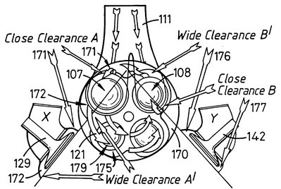

Теперь самое время поговорить о компромиссе. Мы должны хорошо осознавать в каком месте необходимо производить увеличение клиренса (около клапанного пространства). Как Вы уже знаете, воздух достаточно тяжелый и следовательно имеет тенденцию двигаться (течь) по прямой линии. С учетом того, что многие ГБЦ сконструированы работать с завихрениями, в около клапанном пространстве есть участки на которые необходимо обратить внимание, а есть и менее важные. Нет необходимости в увеличение клиренса до 0.2 D во всех точках. Это приведет к уменьшению площади зон выталкивания, что ухудшит процесс горения, уменьшит степень сжатия.
На этой иллюстрации отчетливо видно, какие зоны должны иметь соответствующее около клапанное пространство (клиренс).
Зоны вытеснения очень важны для процесса горения, поэтому необходимо найти компромисс, когда мы дорабатываем (пилим) стенки камеры сгорания с целью улучшения наполняемости. В камерах сгорания с глубиной 10-13 мм целесообразно (в основном) иметь расстояние от края клапана до стенки камеры сгорания, в месте с наибольшим потоком, примерно равным максимальному подъему клапана, но большинство ГБЦ уже не показывают увеличение наполняемости, или они минимальны после того, как ширина щели, клиренс достигает 0.85 (85%) от подъема клапана.
Около клапанное пространство не так важно для выпускных клапанов. 60% (от максимального подъема клапана) радиуса щели вокруг клапана и стенкой камеры сгорания вполне достаточные.

Т-образные с полностью плоской тыльной стороной тюльпана, как у нас любят — однозначное зло, какой-то радиус там должен быть при любом раскладе. Если канал идет к камере сгорания под углом, близким к горизонтали (старые двухклапанные головы), можно довольно смело втыкать \ точить клапан штатовского стандарта, типа такого: www.enginebuildermag.com/…uploads/manleyperform.jpg
Если канал идет под существенным наклоном, то я без продувочного стенда вообще не стал бы штатный клапан трогать, кроме, разве что, нарезки обычной переходной фаски. Очень легко сделать хуже, чем было: там куча неочевидных зависимостей от формы КС, скорости подъема клапана и хз еще чего. Где-то клапана с заниженной талией будут работать (в движках F1, например, работают как-то), где-то нет.

т.е 5 клапанов на цилиндр применяют для создания необходимого завихрения?
нет. больше для улучшения наполняемости.
ИМХО
А что за голова на фото?
