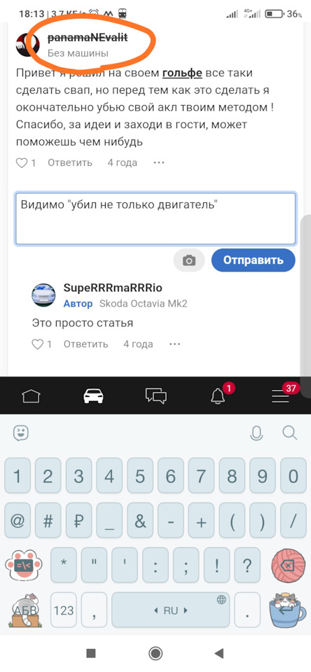

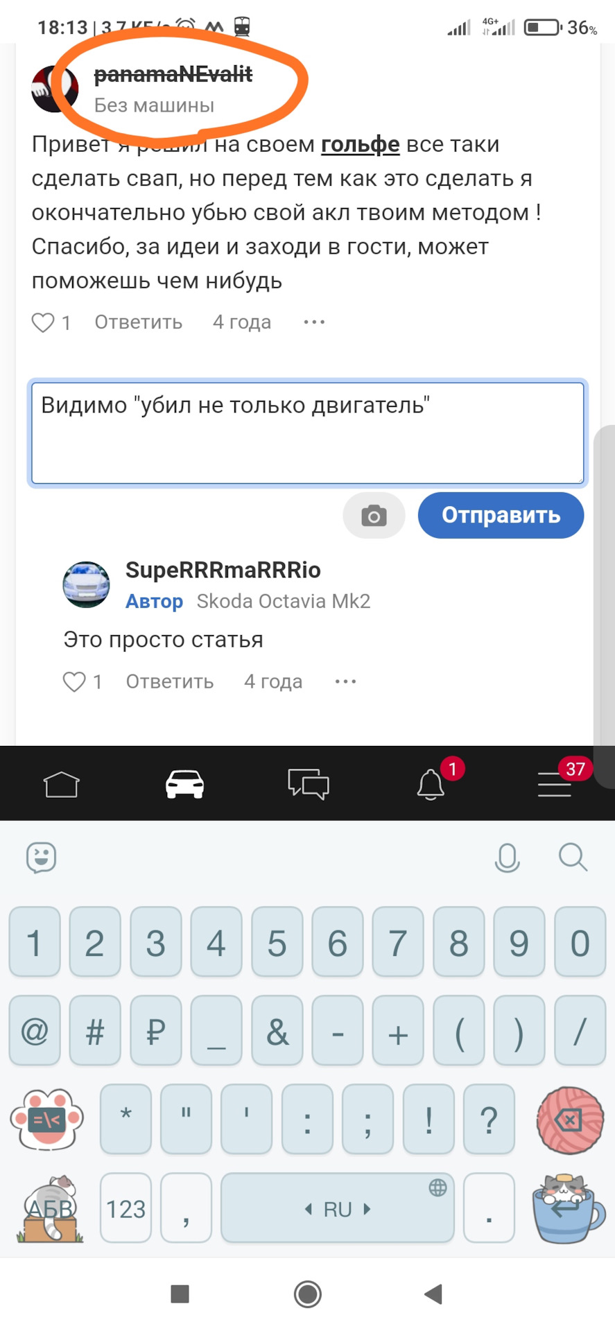

Привет я решил на своем гольфе все таки сделать свап, но перед тем как это сделать я окончательно убью свой акл твоим методом ! Спасибо, за идеи и заходи в гости, может поможешь чем нибудь
Видимо "убил" не только двигатель
