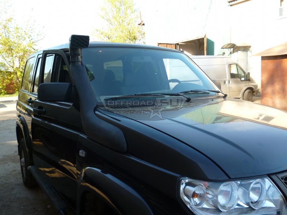

Ну вот конкретный образец — gallery.ykt.ru/galleries/…/2014/01/10/1436104_0.jpg
материал — LLPD, чем он хуже АРБ(который кстати не делает на уаз ничего)? Вот вариант из одноразового пластика от именитых отечественных фирм — www.4x4tools.ru/files/products/171_0.jpg
более корявый аналог от тех же фирм — 4x4piligrim.ru/assets/fil…/1388901554157865_big.jpg
Я не затрагиваю процесс бизнеса в России — это мёртвая тема.

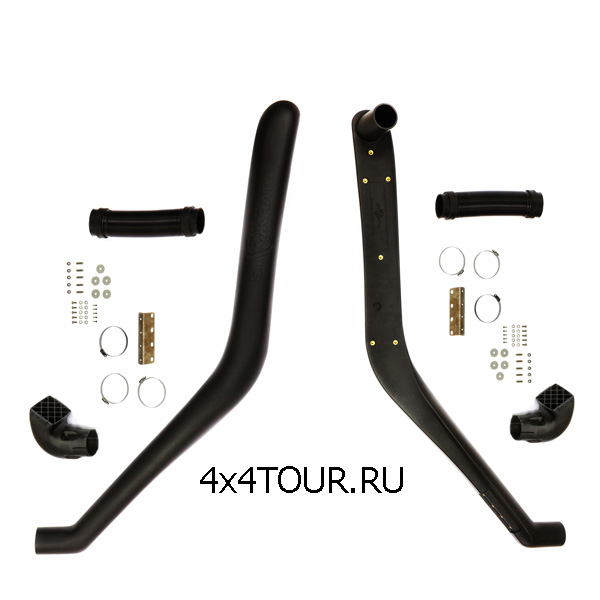

Хотя вот образчик поставки китайщины под русским брендом стократ www.4x4tour.ru/off-line/c…/shnorkel_uaz_patriot.jpg — страшная колбаса ценой почти 10к — кому он нужен такой?!
Вот на таком примере неизвестный китайский шнорк наиболее выгоден — встаёт как влитой(ХЗ откуда в Китае патриоты)
А фото первого шнорка с другой стороны нет? Хочется посмотреть как выполнен крепеж в теле.
В целом на первый взгляд выглядит весьма не плохо, а что у него за 3 000 с гарантией и комплектующими по отдельности?
То китайское чем занимался я выглядит вот так:
stokrat.com/photos/site/f…2-9cb0-1caff76beabd2.jpeg
И на машине:
stokrat.com/photos/site/f…2-9cb0-1caff76beabd1.jpeg
всё точно так же как и на стократе, один в одни. разве что выглядит куда более гуманней, на машине выглядит так — www.offroad.su/pict/pro_patriot_foto3.jpg согласитесь — лучше чем стократовская колбаса и цена в 3 раза ниже ;)
вариант с трубой тоже бывает качественным www.penza4x4.ru/gallery/files/40-dsc06185.jpg
Мне показалось или на изгибе между шноркелем и кузовом можно руку просунуть? Что до длинны трубы — когда она выходит ближе к воздушному фильтру не так растягивается гофро-соединение, которое у этих шноркелей одной длинны.
И на носике хомут стоит конструктивно не в том месте, ну да это наверно, огрехи установки.
В остальном вполне мило, но пока руками не потрогаю про материал ничего сказать не могу.
