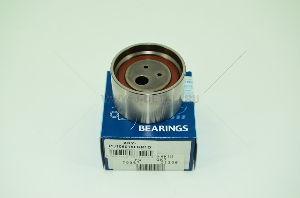

И самый животрепещущий вопрос это конечно же ролики. Я настоятельно не рекомендую использовать оригинальные ролики из комплекта ГРМ Gates (все уже в курсе про особенности "поляка" просто развалиться). И вообще отказаться от роликов с механизмом самоподтяжки ремня. Так как абсолютно все ролики с самоподтяжкой изначально перетягивают ремень ГРМ, не смотря на их правильную регулировку при натяжке. Так уш они устроены, что-бы не дать ремню провиснуть и перескочить при любых тепературах и весь срок эксплуатации ремня. Это конечно хорошо, но излишнее подтягивание ремня роликом ведет к износу роликов и помпы. Я уже не говорю о "фирменном" вое привода ГРМ Приоры))).
Именно по этому рекомендую ролики ГРМ 2112, думаю никого не затруднит раз в год проверить натяжку ремня на СТО за 200р. Устанавливать только с проставочными шайбами толщиной 4мм между ГБЦ и роликом!
Ролики ГРМ VBF (Вологда) 2112-1006120(натяжной) и 2112-1006135(опорный).
Средняя стоимость 500р за шт.
Оригинальные ролики VBF легко отличить от китайской подделки, в оригинале используется смазка белого цвета, у китайцев зеленая. Остатки смазки всегда видно вокруг пыльника на новом ролике. Но китайцам тоже нужно отдать должное, ходят не мене 20-30.000км затем начинают шуметь.

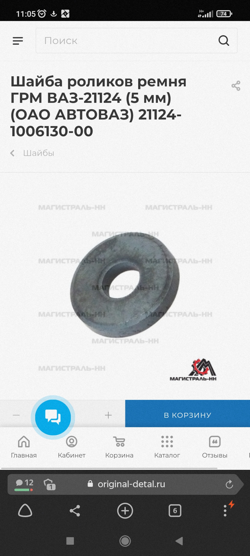

Для установки роликов 2112 потребуются две шайбы толщиной 4мм. Устанавливаются между роликами и ГБЦ.
Шайба подшипника натяжителя ГРМ 21124-1006130-00
Средняя стоимость 10р за шт.

Подскажите, а магазине написано, что шайбы по 5 мм?..

3. Вы рекомендуете шайбы 21124-1006130-00 под натяжной и опорный ролики, причем указываете, что их толщина 4 мм (на фото со штангенциркулем — 4,5мм), но каталог ВАЗ по тому номеру сообщает, что размеры шайбы — 25х25х3мм, причем, по ходу, не дает внутренний размер, а каталог ПИХТИНавто вообще выдает размер этих шайб как "ШАЙБА D10*29*7 ДИСТАНЦИОННАЯ РОЛИКА НАТЯЖНОГО". Поневоле встанешь в ступор.

и вопрос такой, шайбы по 4мм толщиной под ролики Вологодские по 1 штуке на ролик или по 2 на ролик?
Решил обводной ролик взять KOYO 2 рядный, с натяжным думаю…еще хвалят Torque двухрядный
под вологодские по одной шайбе под каждый ролик. про койю и прочую шнягу не ко мне вопрос.

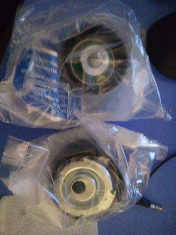

Боже упаси Вас торкуй купить. Самые говенные запчасти. Койо — можно. Можно INA ещё.)
все уже…поставил…выглядит и весит лучше, чем оригинал…а Инна редко лежит в своей коробке, больше как сборщик выступает
Торговала наша компания запчастями этой фирмы. Говнииище полное.) В Ине лежит скф, нтн или другие норм ролики, так что я беру не опасаясь.)
еще бы для приоровского движка найти этот ролик ины…в заменителях не выходит…он же ролик натяжной с пружиной…
где-то находил я. Гугл в помощь же
