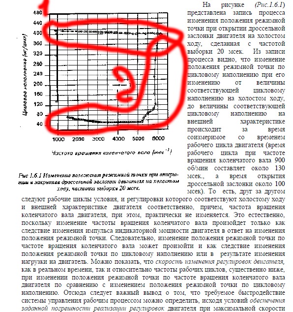

Столкнулся с таким понятием как "режимная точка". В книге Теория управления ДВС не дано понятия что это такое, но написано что зависит от первичных управляющих параметров(Величина циклового наполнения и время рабочего цикла двигателя)
У меня значит вот какие вопросы:
1. Что такое режимная точка, и как она может изменятся?
2. Не понимаю что изображено на графике(наверно вытекает из первого)
Кто может мне объяснить пишите в комментарии, буду признателен!

на графике показано значение циклового наполнения. нижняя кривая для холостого хода а верхняя для полного дросселя. на средних дросселях точка будет где то между этими значениями, посередине. вообще этот график обычно рисуют трехмерным добавьте еще одну ось-угол открытия дросселя.
режимной точкой называется любая и точек этой поверхности графика образованной тремя величинами оборотами, цикловым и углом дросселя. (понятное дело ограниченными дискретностью рабочей сетки) она позволяет описать режим двигателя в частности его нагрузочную характеристику
