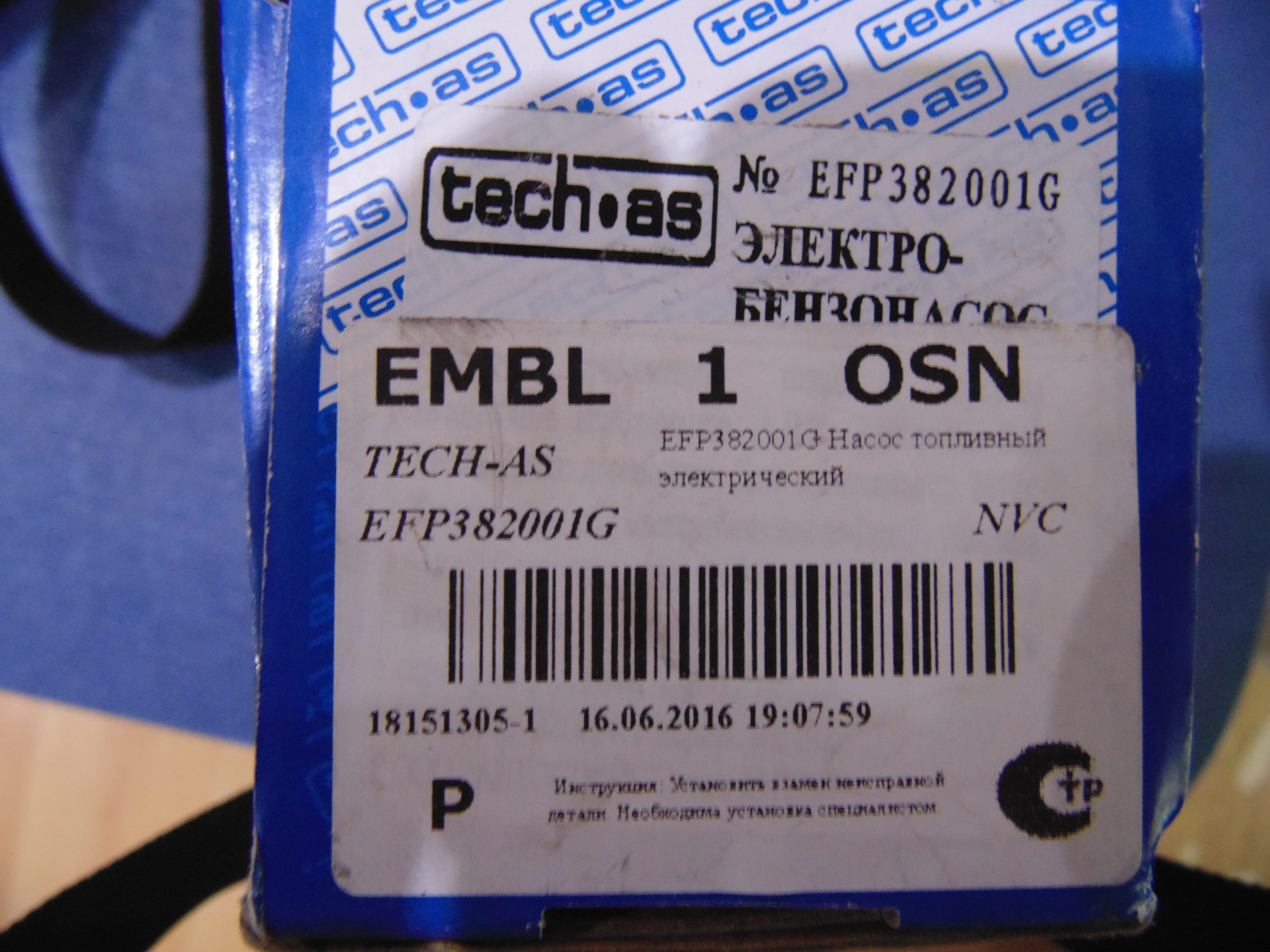

На данный момент ожидается поставка бензонасоса низкого давления от хонда аккорд 94-96гг
Japan CarsO24003JC и "уборка" ненужных концов (в смысле проводки)

ДОБАВЛЮ: В связи стем, что объём волги 2л а штырика почти 2,5Л ТОпри установке некоторых комплектующих из списка могут быть прострелы в выхлоп… Что бы небыло ентой рехни нужо: разобрать трамблёр и заменить пружинки на "яйцах" до- от любой шариковой ручки… это позволит раскручивать трамб до 3шт и останавливать до 1,5 ра без просёров. удачи всем, По прошествии времени на моём штыре сдох бензонасос с запора, покупать польский для хонды оказалось накладно. Поэтому подобран китайский центробежный .
