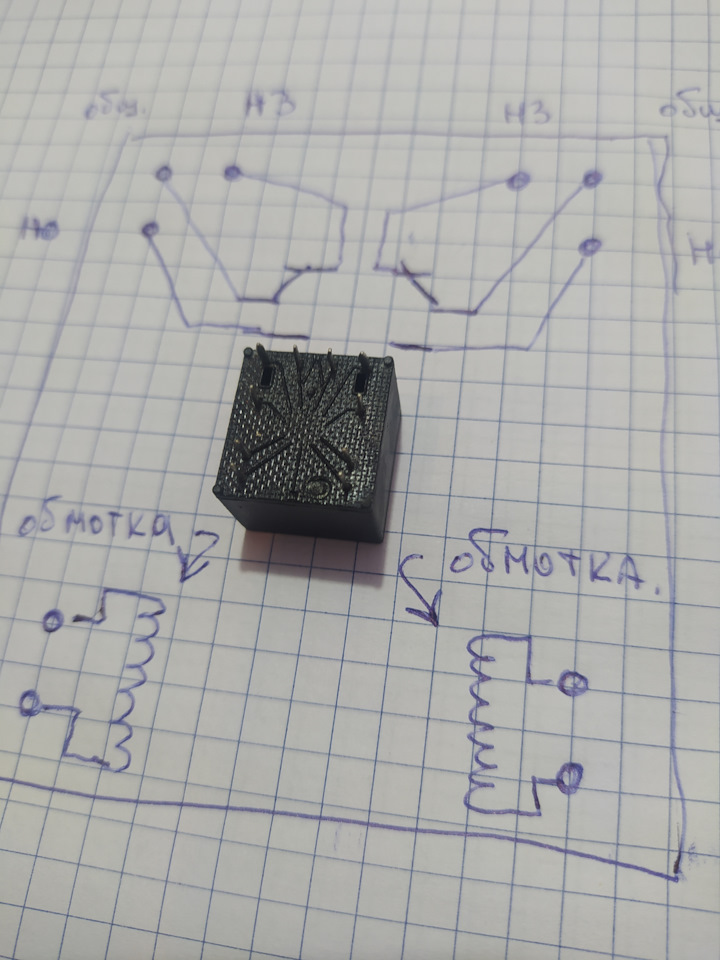

Наиболее вероятной причиной поломки блока комфорта является проблема с реле. Зачастую такие блоки стоят немало, а бывшие в употреблении не смогут гарантировать долгий срок эксплуатации. К тому же, возникает множество проблем с привязкой других блоков. Есть множество примеров выхода из строя блоков комфорта, к примеру, не осуществляется открывание дверей из-за поломки реле. Для того, чтобы отремонтировать блок управления комфортом, необходимо определить, какое именно реле поломалось.
Есть несколько вариантов:
1. Наиболее экономичный и легкий. Прибегнув к помощи электрика, позваниваем проводку и таким образом определяем, на каком именно контакте разъема блока комфорта именно и находится поломка. Далее необходимо поставить тестер на прозвонку, касаясь контакта одним щупом, а вторым разъем блока, определяем, к какому именно реле он подойдет.
2. Более трудоемкий. Необходимо взять блок, разобрать его и выпаять по очереди реле, проверяя таким образом, где именно находится плохой контакт. Далее на контактах реле необходимо проверить сопротивление в состоянии работы и в выключенном. Контакты не должны иметь сопротивления. Если на контактах обнаружено даже незначительное сопротивление, то это указывает на подгоревшие контакты и то, что на них падает напряжение.
Таким образом, удалось определить реле, далее остается лишь его заменить.

проблему решил. при замене реле случайно повредил дорожку (расположенную со стороны реле. Восстановил дорожку перемычной, все заработало.
скажите пожалуйста, для чего там 2 реле стоят, точнее для каких функций?
Там стоят два сдвоенных реле, то есть в одном корпусе 2 реле. То, что расположено ближе к краю одна его секция отвечает за открытие топливного лючка, а его вторая секция за что отвечает?
второе стоит от края подальше, одна его секция отвечает за открытия крышки багажника, а вторая его секция за что отвечает?
дело в том, что я года 2 назад менял реле, отвечающее за открытие крышки багажника и все заработало.
недавно проблемы начались с лючком топливной горловины, заменил реле, открывается хорошо, но позже заметил что перестаи работать открытие/закрытие люка на крыше и стеклоподьемники.
Проверил проводку в дверях — все отлично, питание идет в двери (там один толстый 12 вольт провод и один тонкий, помоему красно-желтый) масса есть, VCDS в блоке комфорта корректно отображает состояние кнопок каждой двери (open manual, open auto, close manual, close auto) соответствеено блоки живы и в дверях и блок комфорта, думаю может реле, которое я заменил одна его секция бракованая или что еще может быть я не знаю. Куда рыть, есть идеи?
Соьственно хотелось бы знать те секции реле за что отвечают? Спасибо.
Остальное все работает Освещение в салоне, электроскладывание зервал, электронастройка сидений, открытие топливного лючка и багажника, дворники, двтчик света, дождя, все это в норме.
