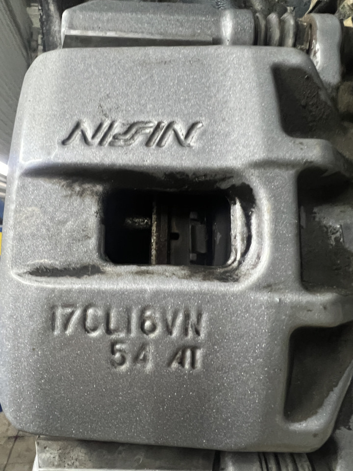

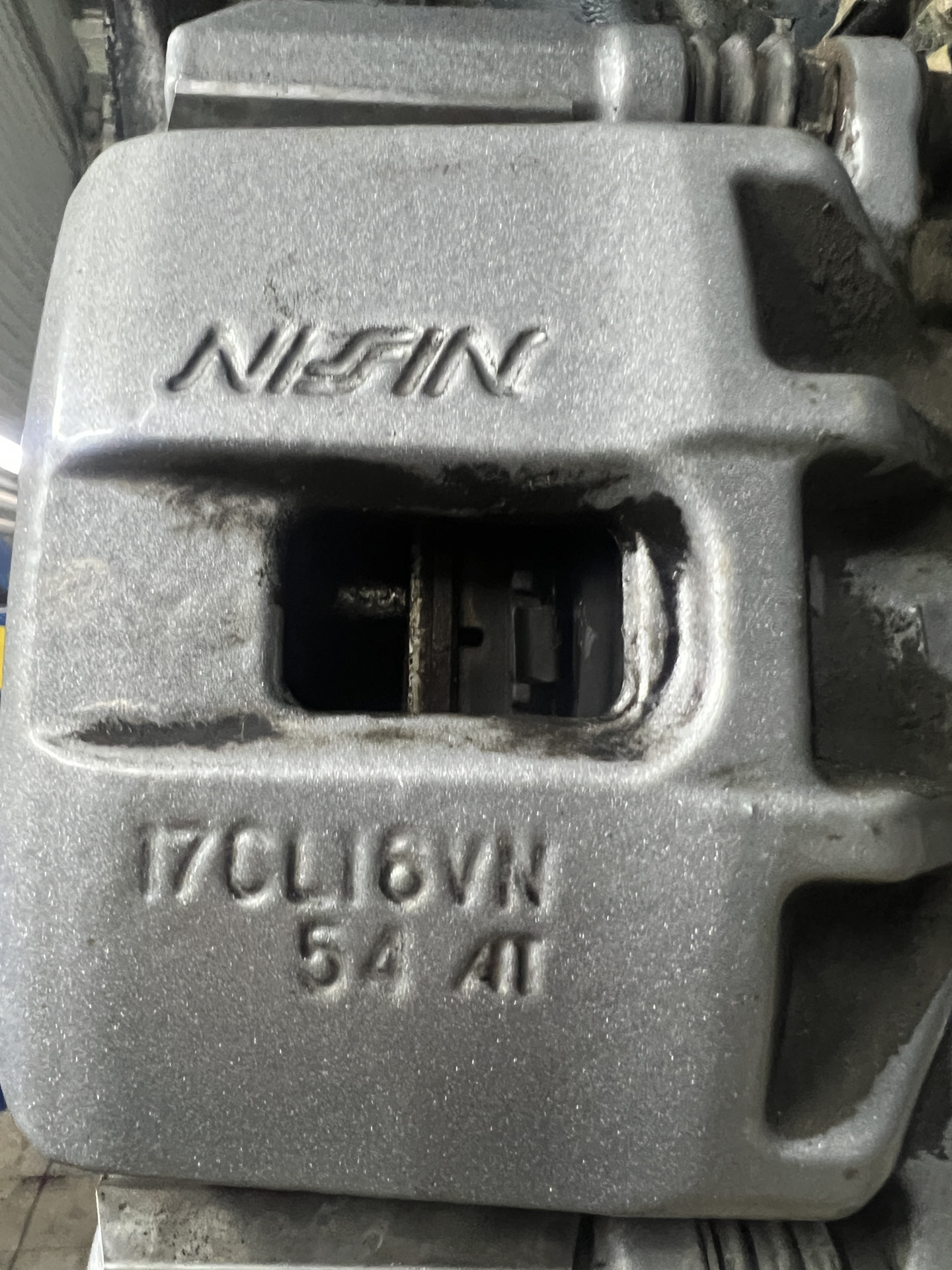

Однопоршневой суппорт имеет маркировку 17CL16VN (Nissin), дает возможность установки 300 тормозной диск 28 толщины на наш CL9. Каталожные номера суппортов 45018-SEA-G00 (правый), 45019-SEA-G00 (левый), ремкомплект 01463-S87-A00, тормозной диск 45251-SEA-J01, тормозные колодки 45022-SEA-J01(оригинал), NPO124W-SA (аналог) производитель Nissin, те же самые колодки, что и в оригинале, но в два раза дешевле.

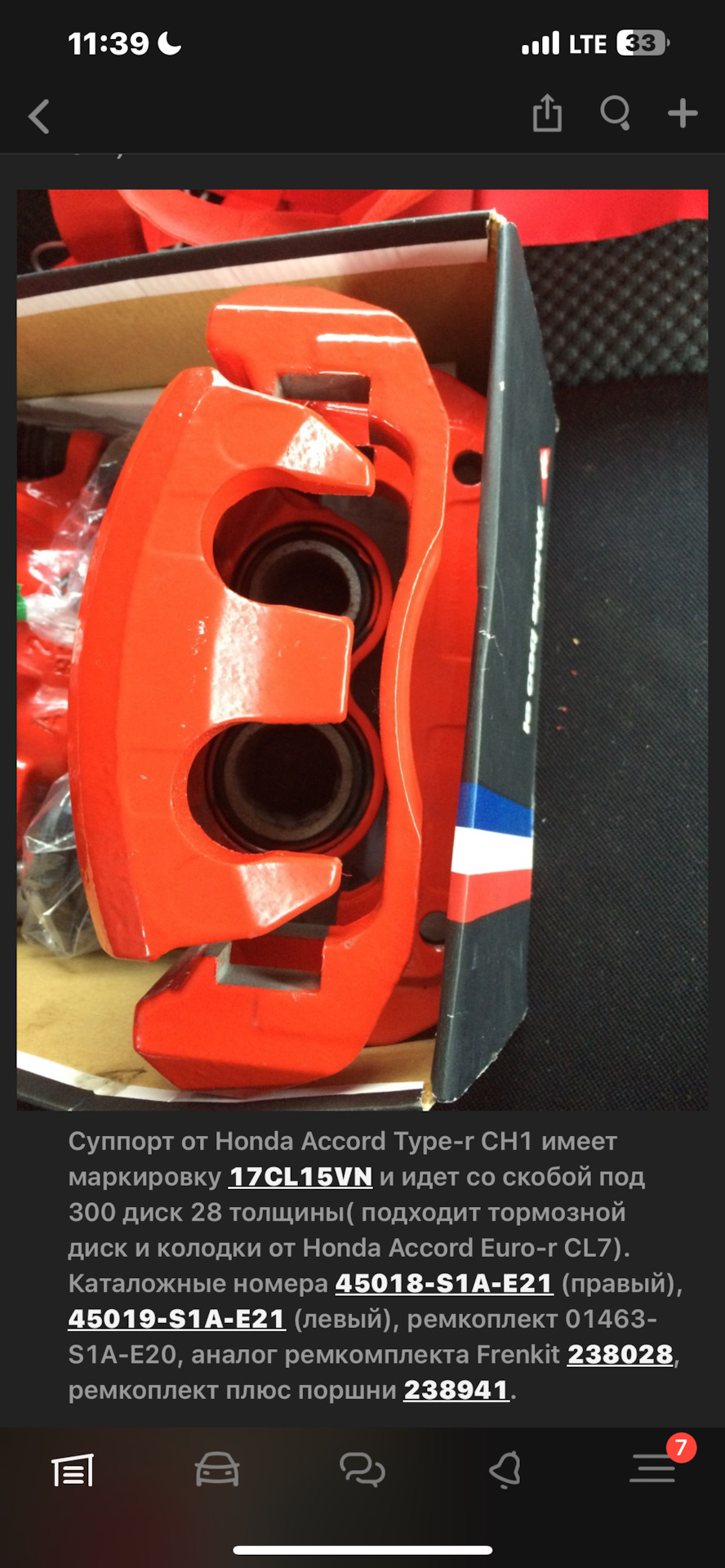

Суппорт от Honda Accord Type-r CH1 имеет маркировку 17СL15VN и идет со скобой под 300 диск 28 толщины( подходит тормозной диск и колодки от Honda Accord Euro-r CL7). Каталожные номера 45018-S1A-E21 (правый), 45019-S1A-E21 (левый), ремкоплект 01463-S1A-E20, аналог ремкомплекта Frenkit 238028, ремкоплект плюс поршни 238941.

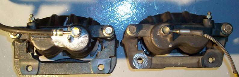

Слева скоба суппорта NSX NA2 справа NSX NA1

Получается суппорт 17СL16VN один поршень. Диск 300 мм. Встает болт он на CL9 без замены родной скобы? Суппорт 17СL15VN два поршня. Диск 300мм Но чтобы установить на CL9 нужны скобы от Euro-R, или Odyssey? Два поршня лучше или не стоит заморачиваться?

еще вопрос в догонку) 17CL16VN суппорта это полюбому от евро р под 300*28 диск? а то боюсь как бы мне под 300*25 от обычного не приехал)

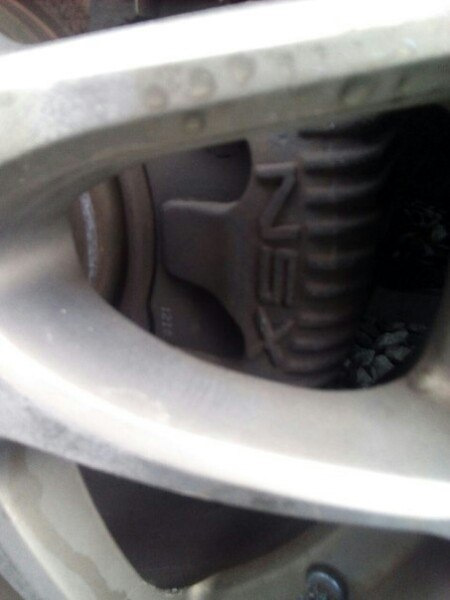

а как отличить внешне суппорта от NSX NA 1 и NSX NA 2, может знаешь)? или тока по внутрянке, разобрав?
От NA2 больше скоба и форма скобы отличается

Бро где такие суппорта NSX купил?
Встали без доработок ?
Купил давно уже в Хабаровске, в России сложновато найти, редкие очень, можно на eBay или Яху посмотреть. Встают болт он с диском и колодкой CL7, CL1 EURO-R
Бро, есть варик у меня взять такие суппорта за 6000 рубасов, глянь они мне встану на цивик?
встанут с дисками от евро-р CL7. Опять же какие именно суппорта, есть NA1, NA2, там скобы отличались и поршни
17CLI6VN
Break-boys
Это na2
17CL16VN суппорта от Honda Accord cl7 euro-r
