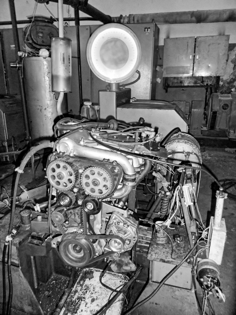

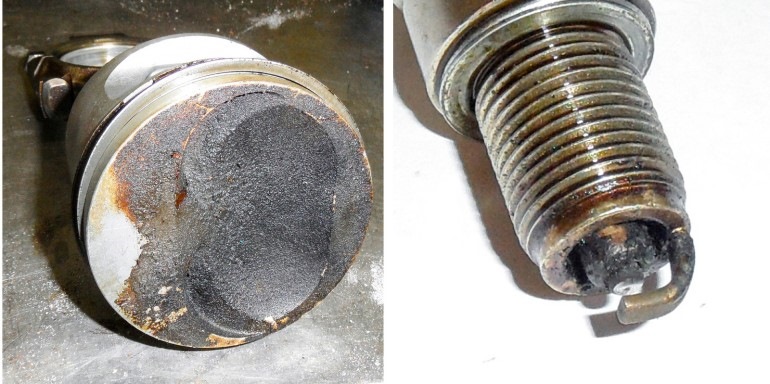

За основу мы взяли методику, отработанную для оценки качества работы «улучшенных» бензинов. Стендовым двигателям обеспечили так называемое эталонное загрязнение. В изначальном моторе, с новыми форсунками и свечами зажигания, вымытой камерой сгорания и чистыми клапанами, в специально подобранных режимах, обеспечивающих повышенный темп образования отложений, выжигали несколько десятков литров смеси бензина, дизтоплива и минерального моторного масла. После этого такой параметр, как остаток в колбе, характеризующий склонность к образованию отложений, повысился с исходных 1–2 до 7%, а содержание смол выросло практически с нуля до 12 мг на 100 см³ бензина (при норме 5 мг/100 см³, сохраненной в древнем ГОСТе).
После испытаний мотор частично разбирали, взвешивали форсунки, впускные клапаны, свечи зажигания. Затем – сборка и снятие характеристик в нескольких режимах. При этом использовали холостой ход и малые нагрузки, чтобы избежать температурной самоочистки двигателя. Загрязнение привело к росту расхода топлива и токсичности, причем больше всего – в режиме холостого хода. При проверке моющих свойств в строго фиксированных режимах вырабатывали 80 л топлива, содержащего испытуемые препараты. Кроме того, провели аналогичный цикл испытаний для «обычного» базового топлива Лукойл А95‑К5 и «улучшенного» бензина Лукойл Экто. Периодически снимали контрольные характеристики двигателя, чтобы отследить динамику работы препаратов. Затем мотор разбирали, детали взвешивали и фотографировали. Сравнение с исходными данными позволяло судить о наличии или отсутствии моющего эффекта. Далее мотор снова собирали и снимали его характеристики при работе на чистом бензине, без каких-либо дополнительных присадок.

Можете описать методику тестирования? А то не совсем понятно, в одном случае вы показываете свечу в другом поршень, вы как именно тестировали? И вы как поршни меняли или свечи?
