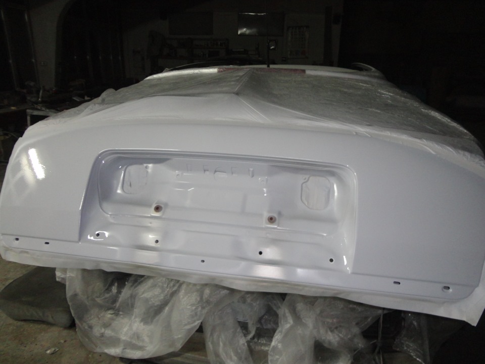

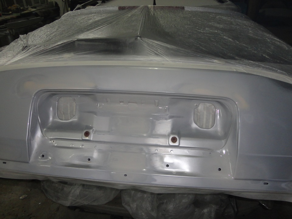

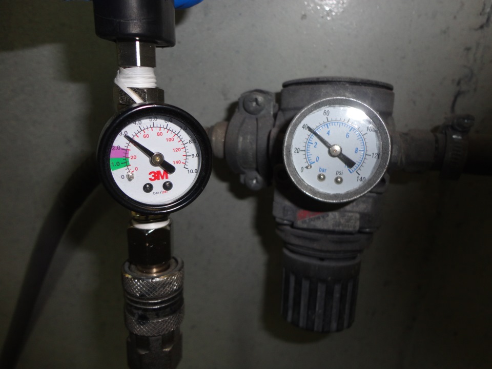

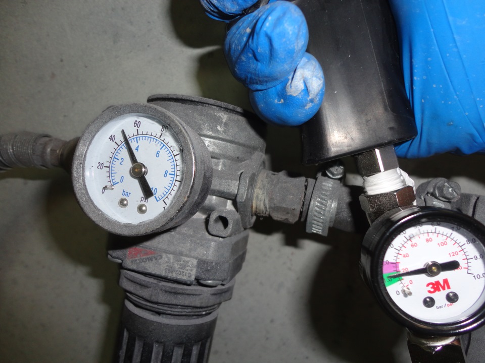

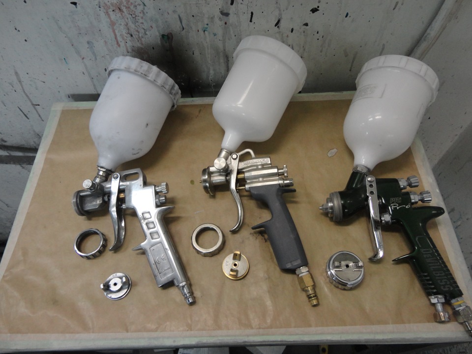

В прошлой статье я упомянул этот пульверизатор среди прочих вновь приобретенных материалов и инструментов.Хочу сразу оговориться, Николай привез его не с целью продажи, а на тестирование, т.к. я давно пользуюсь Девиком Pri Pro, переплюнуть которого не то чтобы невозможно, но весьма проблематично по крайне мере.То есть: понравится — оставишь, нет — не проблема, главное чтоб все по-чесноку.Как ни странно, я заметил некоторую заинтересованность с вашей стороны ( в том числе и на Тюбике, есть там у меня канальчик с целью заливки видеороликов на Драйв). С испытаниями решил не откладывать, тем более, что на этой неделе представилась прекрасная для них возможность — три дня сплошного грунтования( в том числе и сегодня, завтра покраска). Поначалу были вопросы: он же пластмассовый, игрушечный какой-то ( а потом подумалось — как часто я забиваю гвозди пуликом, кладу его под колеса машины или роняю?) зато легкий ( вместе с регулятором раза в два как минимум легче Девика), Где бачек и как использовать эти баночки с крышечками, а почему он должен работать только в зеленой зоне по родному манометру?Вопросы, вопросы, вопросы. Коля терпеливо мне все это разжевывал, но похоже слушал я не очень внимательно, поскольку телефонными вопросами впоследствии я его наверно задолбал ( надеюсь оно того стоило).Испытать в присутствии Николая не представилось возможным и настраивал я Акурка самостоятельно.Первых пять пшиков на бумагу ушли в соплю. Как так, я ж настроил давление на зеленую зону! Дальше сам должен красить! Когда до меня дошло, что это просто пулик ( а не концепт из будущего) и у него есть игла, которая настраивает подачу и винт регулировки факела — все стало проще. Следующие пять пшиков сказали мне, что все гуд! и можно валить.

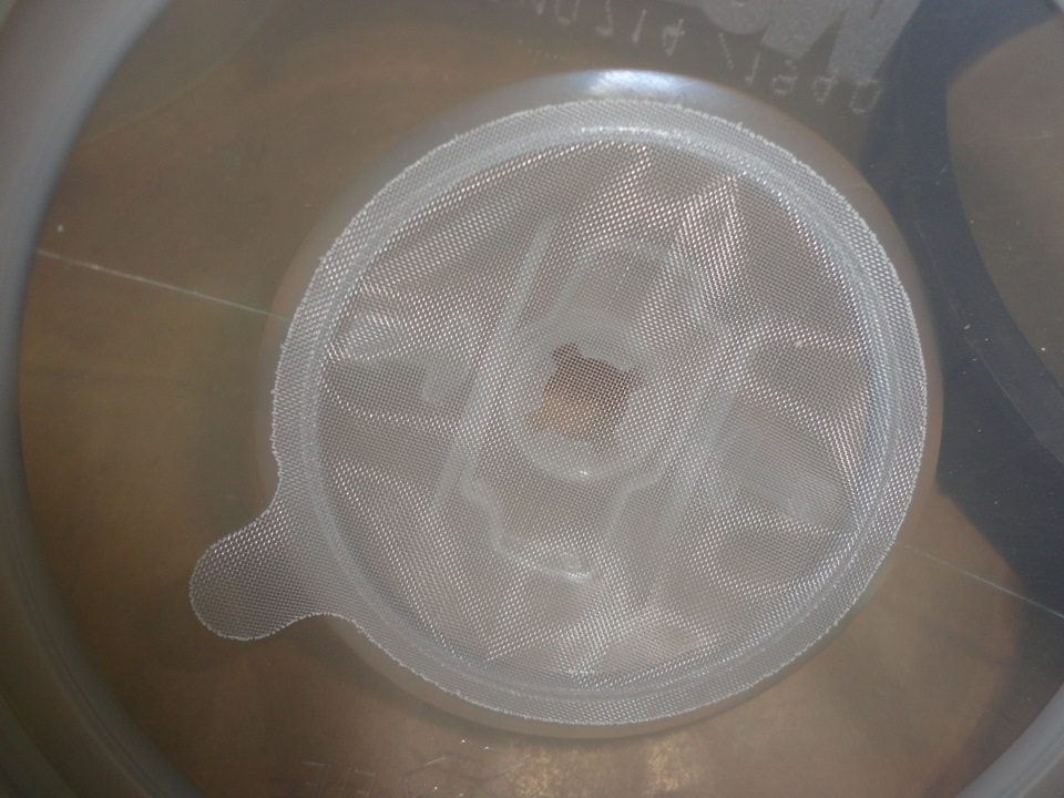

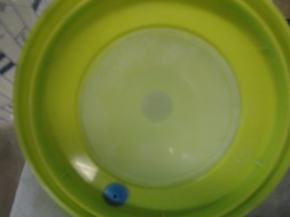

Ребят, честно скажу — он валит. Я конечно не допер сгоряча взять Девика и дунуть рядом, но по ощущениям весьма похоже.Только Девик — высокого давления, а Акурок — низкого. А что нам нужно при грунтовании?Чтобы грунт падал на поверхность и оставался, а не отлетал брызгами при ударе. Похоже перенос материала у Акурка получше, хотя на входе давление приличное.Короче отгрунтовался . Детали от Ауди А6 заливал грунтом Боди, двери от МВ Вито — Юполом ( калитки лепились из шпакли, переливались жидкой ну и хотелось грунта слой неприличноприличный, Юпол для этой цели — самый гуд). Остро встал… вопрос мойки пулика. В рекламном ролике по Акурку на этом моменте особо заострено внимание — мол, смотрите и удивляйтесь, всего 20гр растворителя и пулик чистый! Мля, ребят, я зае.лся драить крышку, особенно под сеточкой-цедилкой. Ушло грамм 300 раствора, обляпался как свинья супоросная и решил — нахер! Назавтра позвонил Николаю и оказалось, действительно, нахер. Стакан с крышкой нахер. Стоят они 1,5 дол — в мусорку и забыл. В видео есть на эту тему.Вчера грунтовал после пескоструя детали от самосвала ЗиЛ 554 ( для нужд конторы приобрели списанный в утиль). Девика на такую хрень использовать жалко — дорогой, Акурка тоже — новый, и достал я из закромов No name за 15 дол — самое оно. Погрунтовал конечно, но в видео я честно сказал — больше в руки не возьму. Кому надо забор покрасить — приезжайте, за бутылку пива отдам.Сегодня грунтовал Вито. Настроился быстро ( с настройками еще надо поиграть) процесс шел в кайф, даже забыл про фотик. Вспомнил когда пришел Санька ( который "штатив") и с ним досняли окончание. Забыл вырезать пленку на крыше( там пятак шпакли) доделывал Санька — у него росту поболе и руки, как оглобли.Пулик он держал первый раз в жизни — доволен как слон.Если у кого хватит мужества посмотреть мои видосы ( как всегда длинные) — все подробности там.Коментарии к действу как всегда экспромтом( возможно поэтому не совсем внятно), но зато искренне, даже словечко бранное вырвалось. Извините, если что.За сим откланиваюсь. Ругайте, спрашивайте, коментируйте — всегда ваш: Саша Францевич.

Отсутствие перепыла — прямой путь к экономии материала. Причем с таким широким дипазоном настроек факела.
Начудить конечно можно, если грунт в водичку бодяжить, но тогда это уже не грунтование.
Францевич, не думайте про стаканы! Выкинули и забыли! Сколько стоит 500мл растворителя? И сколько стоит ваше время и наконец по чем нынче чистые руки?))
Таки понял. Правда не сразу.Попытался пояснить в видосе.
Я вас еще и на гти про на стаканы посажу. Или finixa fps или 3m pps)) когда во вкус войдете, вам потом бачки обычные на облив будут)
Категорически не возражаю
У 3м есть более мелкие бачки. Они еще дешевле) вроде на 250мл
