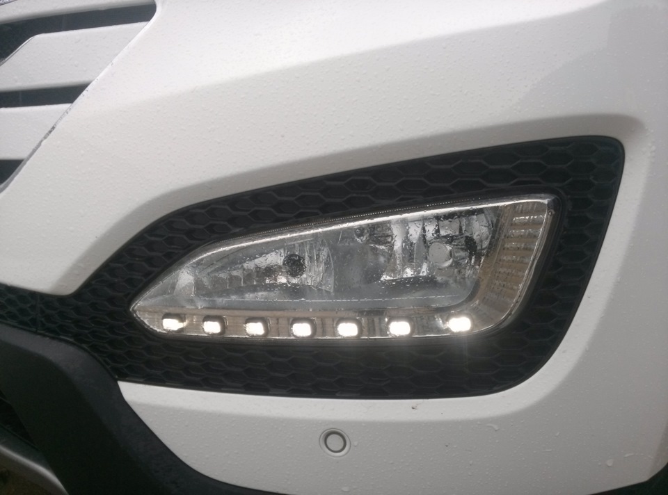

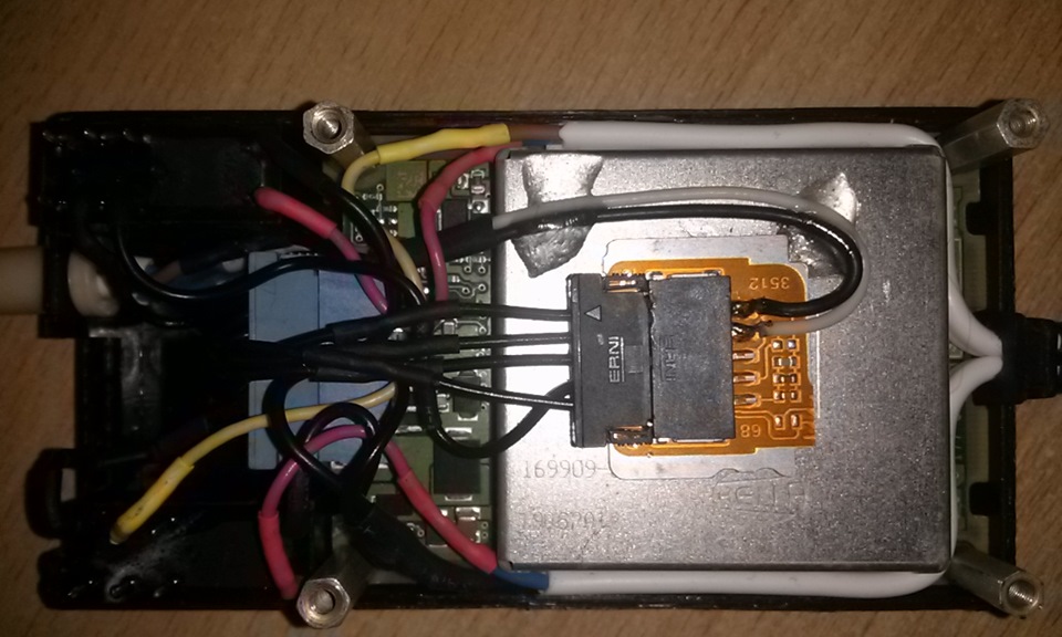

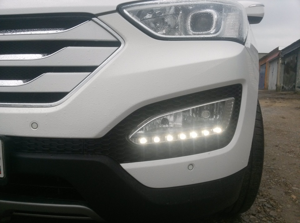

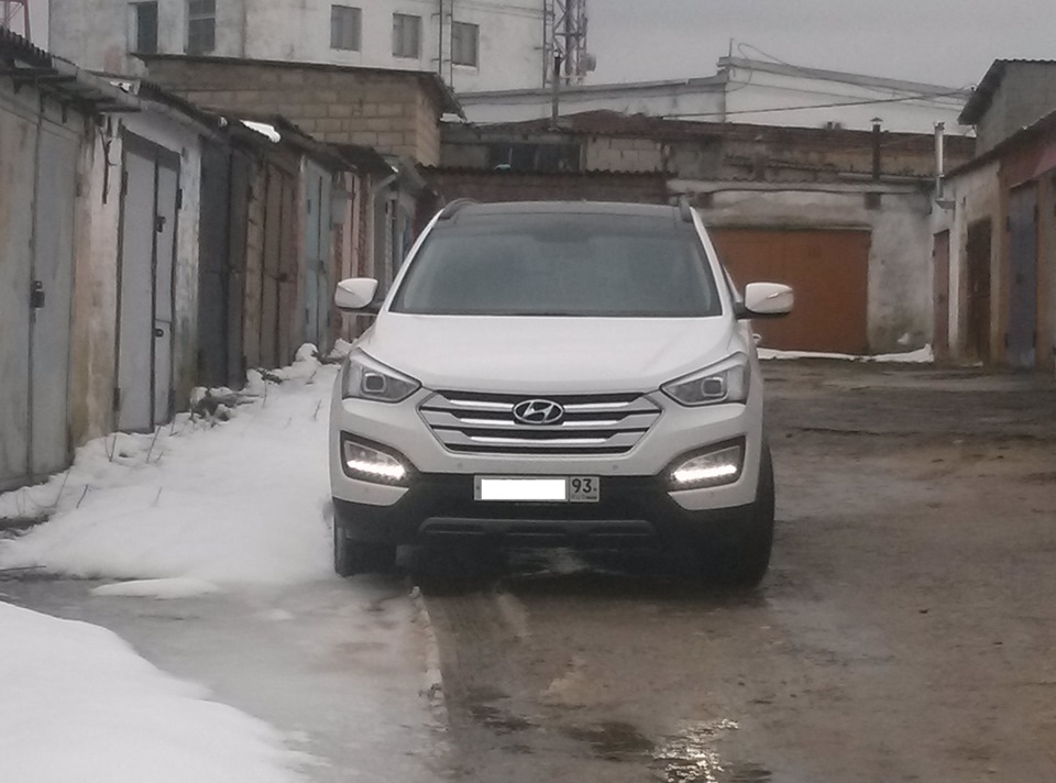

Поскольку в корейских Сантах отсутствуют ДХО, решил сделать сам. За основу взят материал товарища DeHb www.drive2.ru/b/598995/. Описывать не буду. Что изменил:
— не стал делать клыки, мне так больше нравится, да и одной маски фары Tiguan (14 диодов) хватило на обе стороны;
— дабы не зияли дыры в отражателе окантовал их родными Тигуановскими колодцами диодов, к тому же так проще центровать и регулировать угол установки диодов;
— сделал притухание ДХО в режим габарита при включении ближнего света (сейчас переключатель света постоянно стоит в положении Avto).

Цена вопроса? Ибо с Али китайского новые точный аналог оригинала 5500 светят просто клас
Цена вопроса 1600 руб. -битая фара от Тигуана + 100 руб. релюхи ну и конечно руки и время. Тоже сначала хотел заказать на Али, но разжиревший доллар поменял планы и подтолкнул к творческому процессу, к тому же видел несколько вариантов китайских туманок с ДХО — на деле фуфло (без отражателей в солнечную погоду еле видно).

тоже сомневался но поставил и не нарадуюсь, светят не хуже оригинала
Да, у тебя действительно как оригинал.
нормально так получилось.
