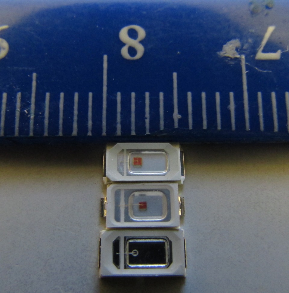

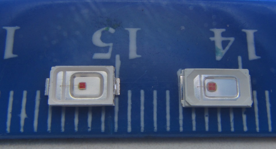

В последнее время большое количество людей ринулись покупать цветные светодиоды формфактора 5630/5730 и на основе этих светодиодов изготавливать (как себе, так и другим) различные светодиодные модули в фонари автомобилей…
Вы уверены в том, что действительно вы используете 5630/5730 светодиоды с номинальным рабочим током 150мА и достаточным (или, я бы сказал — достойным) световым потоком для такого тока? Или, все же, покупая 100шт. светодиодов на Али или Эбее за каких-то 300руб — вы получаете "полуваттные" светодиоды 5630/5730, схожие по характеристикам с кристаллом светодиода 3528… или 5050?..
Если вам "лень" проверить "ваши" 5630/5730 — то эта статья для вас ,чтобы дальше вы не следовали поговорке —"Скупой платит дважды, дурак — трижды, а "лох" — постоянно".

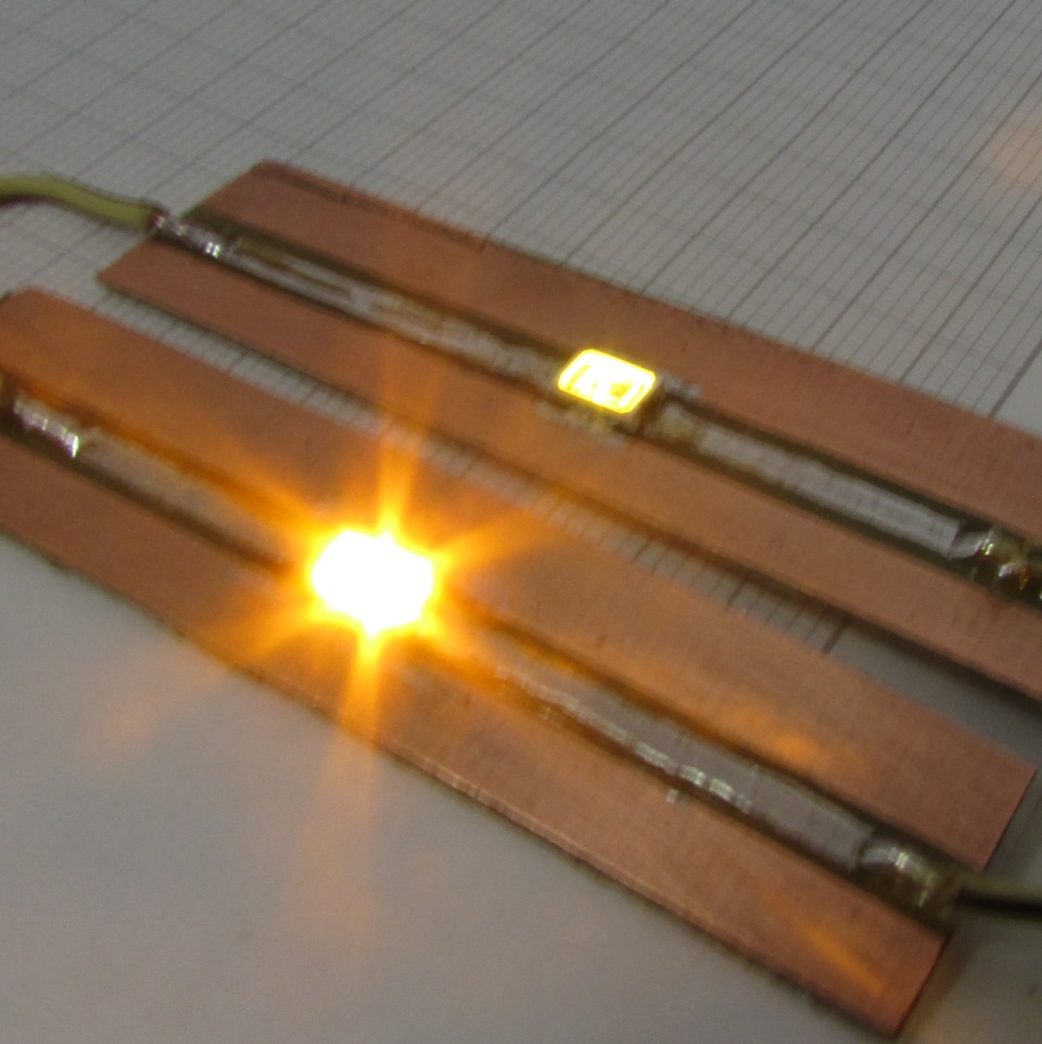

Сначала смотрим демонстрационное видео, а после — поговорим
И так:

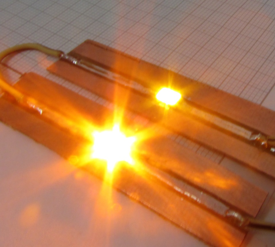

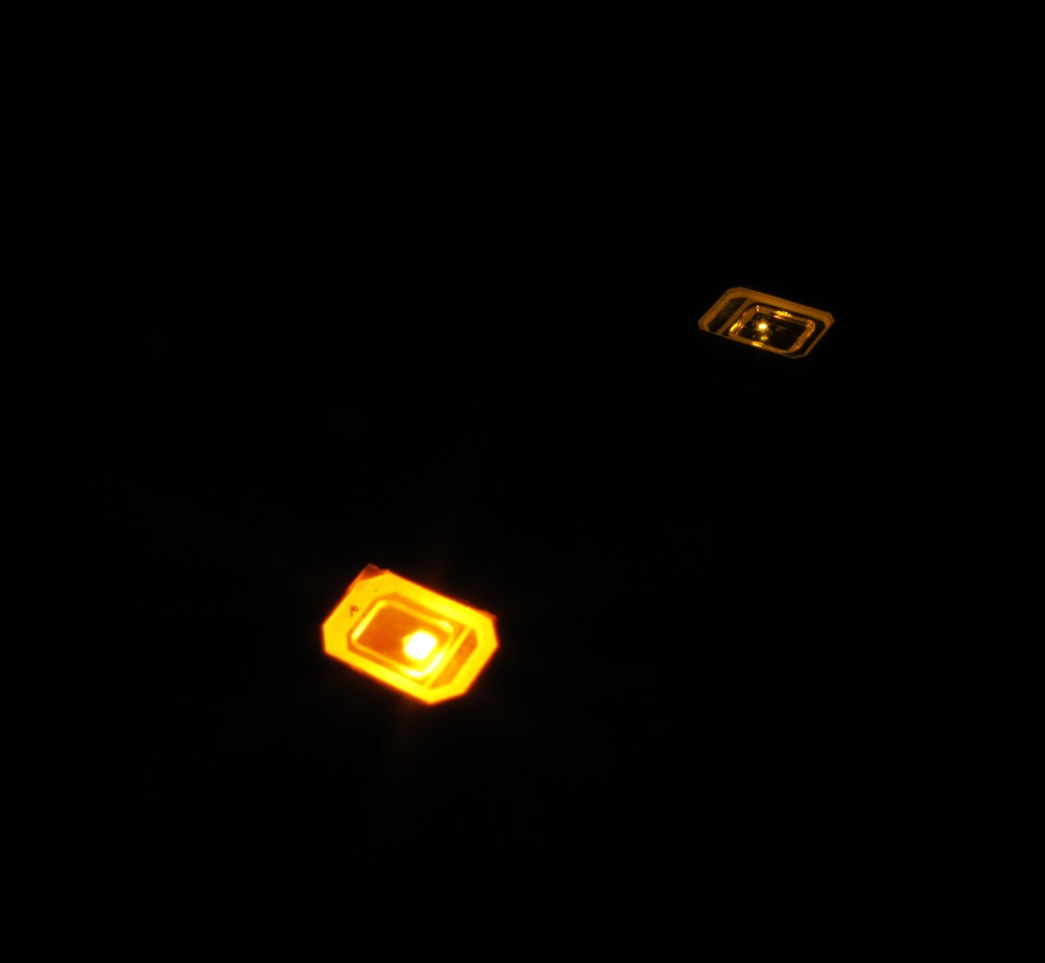

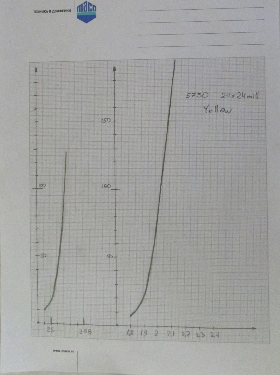

На видео можно наблюдать два светодиода 5630 желтых, один из них с номинальным рабочим током в 150мА, другой — 30мА. Понять, какой из них какой — труда не составляет.
Если посмотреть на графики и на видео — то все становится ясно, как белый день. На видео: на два параллельных светодиода (без всяких резисторов и прочего) подается определенное напряжение (именно напряжение, а не ток, пока что), при этом, оценивается "визуальная" яркость светодиодов…
В общем-то, я подавал ток на светодиод 3528 в 90мА!, да-да, в 90мА и 90мА подавал на "этот полуватный" 5630: яркость у 5630 "этого" — одинаковая с 3528 )))… а что тут удивительного, когда в корпус 5630 установили кристалл, как у 3528, с таким же рабочим током и обозвали его — 5630 0,5Вт… и вы их покупаете за "копейки", при этом абсолютно не получая никакой ни эффективности, ни яркости, а потом демонстрируете на видео и на фотках — какие они "нереально" яркие…

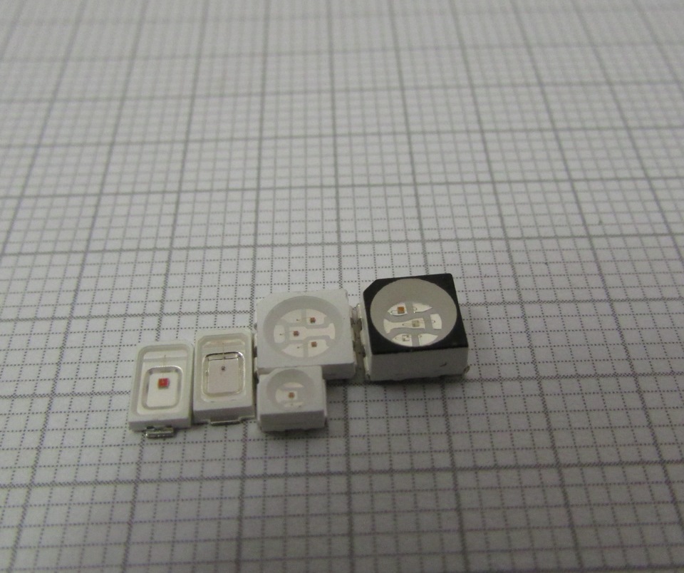

Все познается в сравнении — но, почему-то никто не додумался взять и показать всем нечто похожее на такой тест, и что вам "впаривают Китайцы" за 300р/пучек )))))

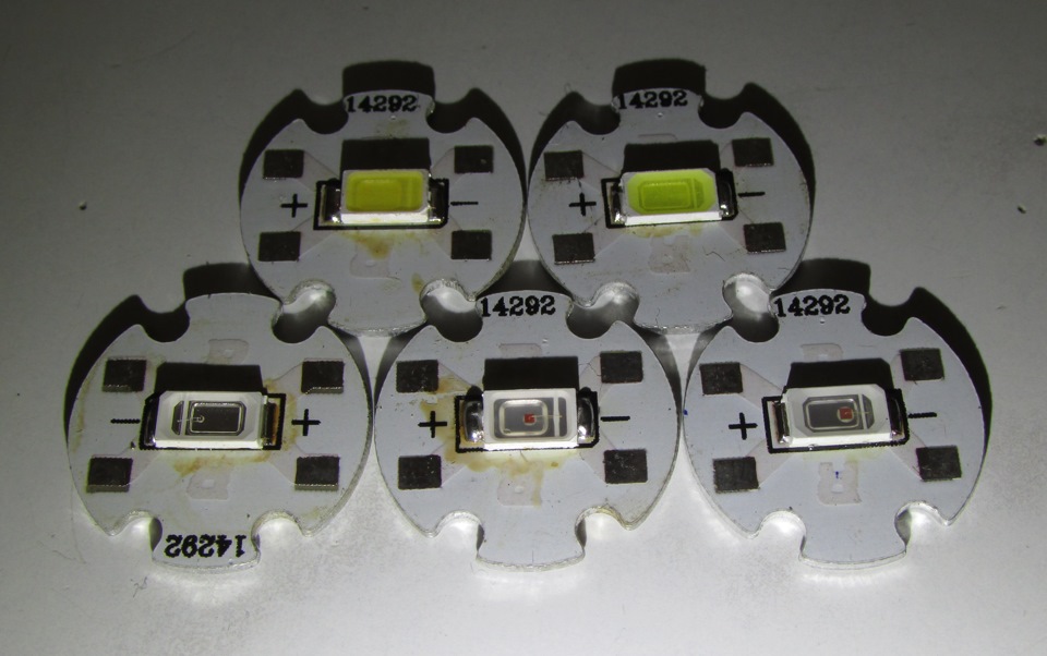

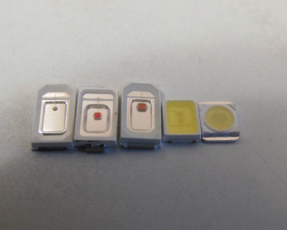

Эти светодиоды (5630 с большим желтым кристаллом) я приобрел полтора года назад на Эбее за 520р/50шт, (наткнулся совершенно случаянно — вот этот продавец: www.ebay.com/usr/led-dna но почему-то у него больше таких нет сейчас ) так тогда стоимость бакса была другой, и так же, как и большинство из вас сейчас, я решил прикупить 50шт желтых (тестируемых здесь) вот у этого продавца: www.ebay.com/itm/50-100pc…-Light-LED-/131231076684? — эти точно брать не стоит! Так же, не стоит брать и вот эти(которые я тоже пользовал): www.ebay.com/itm/26197862…geName=STRK%3AMEBIDX%3AIT — на фото (сами видите, одни светодиоды, очень похожие на те, которые на самой первой фотке верхние, а в реале — те, что самые нижние)…
В общем-то — вам решать — за что платить. За горстку неэффективных светодиодов с абсолютно не соответствующими параметрами кристалла светодиода, или переплатить за достаточно хорошие и соответствующие номинальному рабочему току в 150мА кристаллы (светодиоды).

Резистор — номинал 39Ом, ток через каждый светодиод — 60мА (это номинальный рабочий ток кристалла), визуально ярче — чем 5050, но, объективно, не на много. На гибкие ленты ни один производитель не установит светодиоды с током в 150мА. Полуватники ставят только на жесткие алюминиевые линейки-платы., однако, бывают и на алюминиевых платах — подколки, такие как я недавно встретил здесь в одной из записей, котору вчера кто-то благополучно снес.
