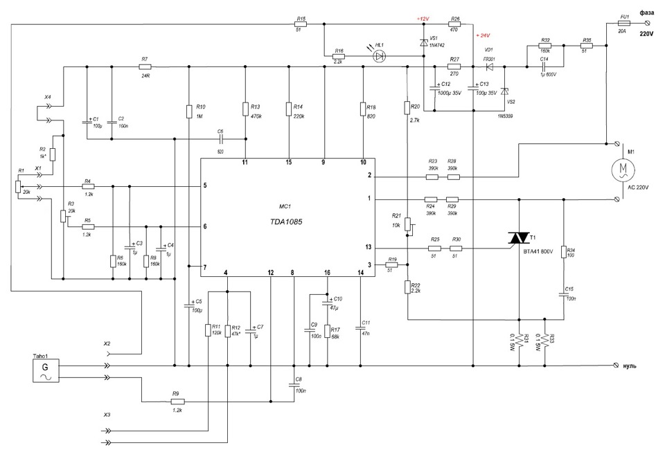

Все началось с того что меня попросили собрать схему регулятора скорости вращения электродвигателя. Схема есть из интернета, двигатель от старой стиральной машины. Немного подумав, решил взяться за эту работу.
Схема оказалась реализована на специальной микросхеме TDA1085, применяемой в ручном электроинструменте.

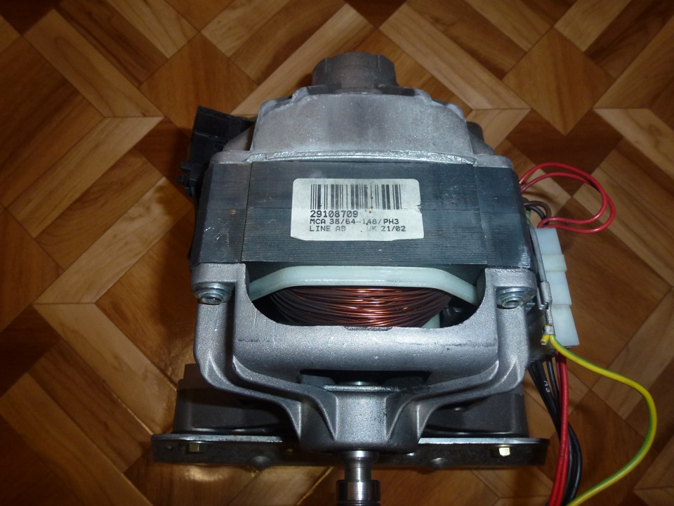

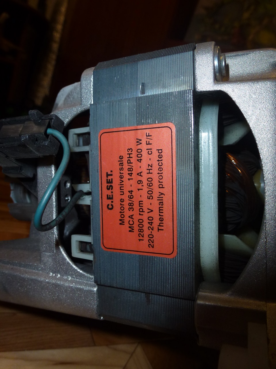

Двигатель принесли вместе со всеми кишками (проводами). Тип двигателя MCA 38/64 — 148/PH3, со встроенным тахогенератором для обратной связи.

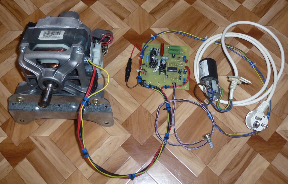

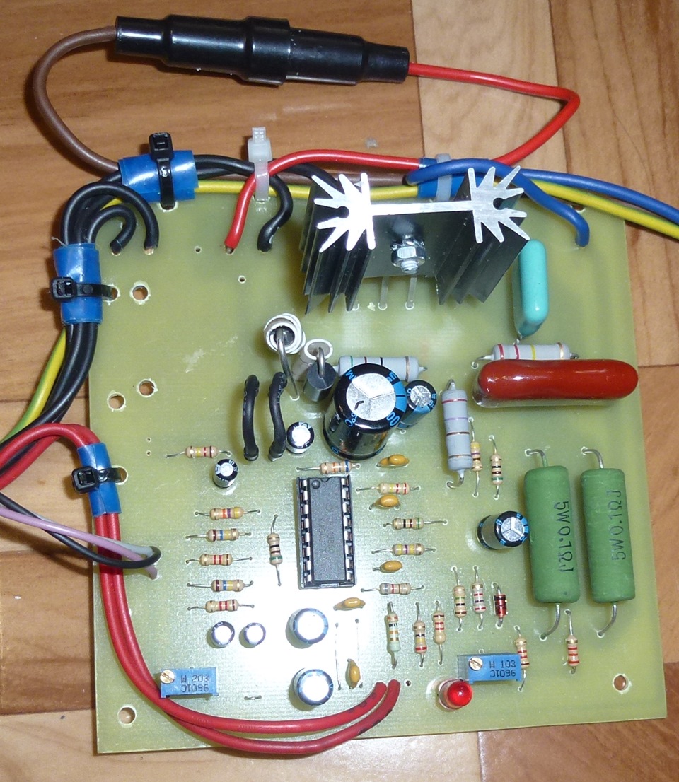

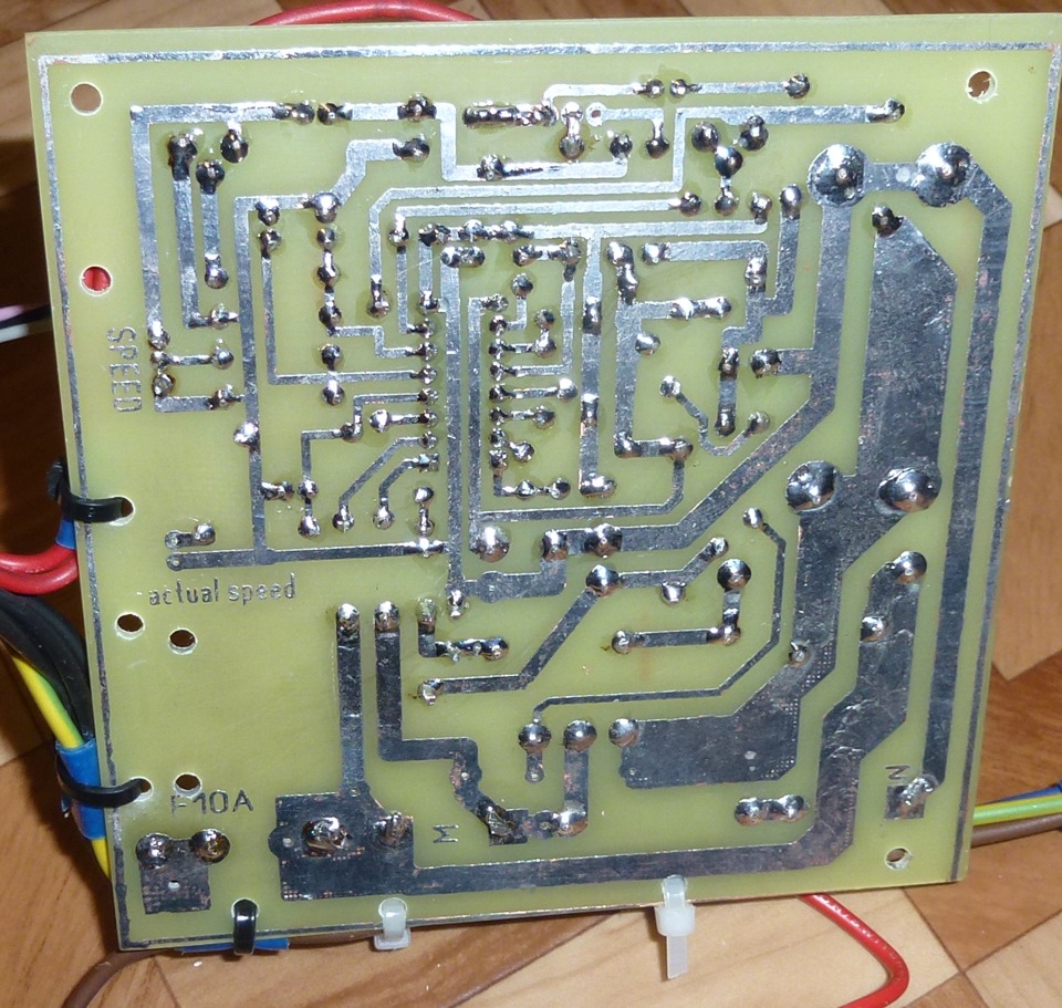

Методом ЛУТ изготовил плату и все собрал.
Рисунок платы, так же был готовый из интернета. В процессе сборки выявились замечания к плате и небольшое ее отличие от прилагаемой схемы. Держатель предохранителя сделал выносным. Если кто то решит повторить, настоятельно рекомендую изменить разводку платы в районе высоковольтных цепей. Сразу предусмотреть установку двух последовательных сопротивлений вместо одного, как нарисовано в схеме. Так же максимально удалить эти цепи от низковольтных. Развернуть симистор к себе передом, а к лесу задом… В смысле чтоб было свободное место с краю платы для радиатора и он не прижимался к низковольтным цепям. Часть компонентов можно спокойно перевести на SMD корпуса.

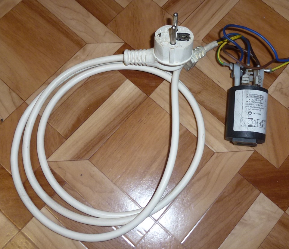

Провод питания с конденсатором оставил родной от стиралки, так же как и разъем с проводами на двигателе.
Далее начались испытания и наладка. В первом приближении все заработало сразу. Но регулировалось не очень, пришлось изменить некоторые номиналы резисторов. Это я так понял адаптация под конкретный двигатель.
Вот что в итоге получилось.
А как все это хозяйство работает смотрите на видео
После небольшой регулировки все работает без замечаний.

как понимать на схеме нуль и фаза? схема кк этому критична? и почему на мотор 2 провода?

в нете платы обычно со шибками
Надо искать, но они с теми же ошибками, я их не правил, а делал сразу своё, не вижу смысла.

Здравствуйте. ПОдскажите пожалуйста такой по такому вопросу. При включении двигатель сразу набирает максимальные обороты и резистором н ерегулируются.Микросхемы менял.
А симистор как себя чувствует?
Похоже умер. Между управляющим электродом и одним из силовых электродов сопротивление 63 Ома.
Только из за чего умер не понятно.До этого был целый. Я перед запайкой прозванивал. Могла TDA его угробить?Я использовал ВТА26-600.
Здравствуйте. И мне, пожалуйста, отправьте стоимость на почту pigm@list.ru
Здравствуйте. В общем собрал я схему. И чете как то на работает. Мотор урчит. Пытается крутиться. На вращение резистора R1 не реагирует. На R3 урчит и пытается крутиться.
По замерам на стабилитронах на одном 12.3в, на втором 19.4в.
На вращение R21 ничего не происходит. На микросхему приходит 15.2в. Напрямую мотор крутится. Использовал микросхему tda 1085c, это допустимо? Если да то что тогда еще может быть.
Здравствуйте! Надо осциллографом смотреть прохождение сигналов по блокам микросхемы.
Сделал новую печатку. Все заработало сразу. Вот только не выходит на максимальные обороты.
Попробуйте R9 увеличить примерно до 10 кОм.
У нее по даташиту максимальное 15В.

добрый день. на больших оборотах двигатель дергается, и не набирает максимальное число оборотов. что делать. двигатель MCA 38/64-148/ZN5 13400rpm-2a-450w. спасибо.
Попробуйте увеличить R9 на порядок.

а можно список деталей в студию?
Дак схема же есть и тут и в сети давно растиражирована.
схема схемой я их читать не умею( но собрать могу когда список деталей есть
Полного списка я не составлял. Есть накладная по которой я покупал. Могу скинуть на почту.
Ок буду безгранично благодарен.
куда кидать?
lobz1k16@yandex.ru
отправил
ок спасибо большое.
DenAon
Мужик скинул бы схему деталей сюда… я тоже дуб в чтении схем, но руки не трясутся. есть желание спаять такую приблуду
Тот список не полный, а так схема растиражирована в инете. Смысла ее сюда кидать не видел. Кроме того скорее всего потребуется настройка. И если человек не может прочитать схему, то скорее всего у него возникнут проблемы и с настройкой. Но конечно решать Вам. Если есть желание и вера в свои силы, то в ближайшее время добавлю еще фотографии.
opozing
Добавил!
огромное спасибище!

Моща упадет пылека плату если использовать
Это как минимум, никакой стабилизации оборотов, плавного пуска, защиты…
с пылесоса можно срисовать схему там все го то 6 деталей стоит, и эффект такой же будет
Ну ну попробуй…
Сколько будет стоить плата? Нет ли инфы, какое минимальное кол-во оборотов без потери мощности выдает двигатель на вашем видео?
Вот на скорую руку снял тест на малых оборотах

Зачем самодельничать. Можно взять такую плату вот здесь: elektroplata.ru/reguljato…elektrodvigatelja-tda1085
Во первых по ссылке нет.
Во вторых мне заказали собрать, а не перепродавать.
В третьих плата разведена криво, хотя первую я собирал с такой же трассировкой.
В четвертых у меня уже заказаны заводские платы.
Ну и конечно же "мы сами с усами" делать что то своими руками намного приятнее, чем купить готовое.

Молодец! Только непонятно, почему нельзя было использовать оригинальную плату регулировки от этой стиралки? Там конечно выставлены 5-7 или более фиксированных ступеней оборотов, мягкий пуск и реверс, но при наличии схемы можно было наверное разобраться и отделаться малой кровью.
У меня возникала такая мысль, но первых заказчик попросил собрать именно эту схему(в описании устройства, которое он повторял она была), и к тому же родная плата была погоревшая, как раз в районе подключения двигателя.
да, после подстройки слышно что мягче работать стало .
т.е. плата не перетравливалась — это очень хорошо для производителя .
