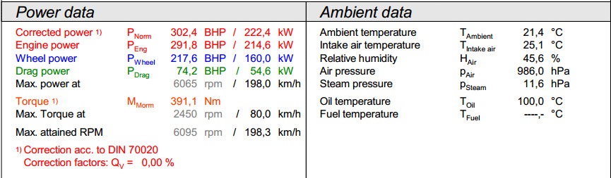

Ранее, еще на предыдущей работе, я занимался проектом турбо кита для нее и делал первоначальную настройку (немного об этом писал здесь). После этого наши пути немного разошлись и вот новая встреча. Тойота с установленным турбо китом проехала уже более 80 000 км и имеет полный пробег более 180 000 км.
Краткая информация о турбо КИТе:
— Мотор 100% оригинал, БЕЗ ИЗМЕНЕНИЙ.
— Форсунки Bosch Flow rate 3 bar/min, N-heptane – 310 грамм
— Турбина Garrett 2560, одна из моих любимых, не потому что изначально устанавливалась на Форд Фокус РС первого поколения в серии (коим счастливым владельцем являюсь и я), а потому, что отлично справляется с поставленными задачами
— интеркулер, маслокулер, литой турбо коллектор, увеличенного диаметра система выпуска. Более подробно можно почитать в БЖ хозяйки машины.
Предлагаю сразу перейти к результатам настройки на 95 Украинском бензине. Конечно, перед самим процессом настройки было прoведено еще небольшое количество мероприятий, установлена куча различных датчиков
Были проверены все системы, устранены недостатки, а также внесены усовершенствования. В результате, мотор немного взбодрился. Предлагаю посмотреть на результат
В итоге на 95 бензине (не Европейском) получили мощность 302 л/с и 391 Н/м момент. На полный буст (избыточное давление создаваемое турбиной) 0.75 Бар машина выходит уже на 2350 об/мин, а максимальна мощность всего при бусте 0.61 бара (на графике розовая линия). Полка момента в пределах 380 Н/м держится с 2300 до 5200 об/мин. Прибавка мощности составила 135 л/с (81% от стока) и 167 Нм (75% крутящего момента).
Что бы лучше осознать полученный результат предлагаю сравнить график серийного, близкого по объему, турбо автомобиля. Если Тойота родом из Японии, то предлагаю сравнить с ее Японским сородичем Субару СТИ 2.5 литра Турбо, 2011+ (замер на 5-й передаче, скорость при максимальной мощности 210 км/час), Бензин 98, буст 1 бар. Максимальная мощность 283.6 л/с, момент 373 Н/м (при 3825 об/мин) – Автомобиль 100% сток.
Если посмотреть на график момента Тойоты, то момент на 1400 об/мин раньше, чем у Субару СТИ, да и полка держится дольше. Более того, и в жизни, на дороге Тойота с турбо Китом едет намного приятнее, чем сток Субару СТИ.
Тойота Турбо Кит, бензин 95, замер на 4-й передаче — скорость при максимальной мощности составила 198 км/час.
Многих, наверное, ввели в заблуждения цифры мощности серийной субару СТИ. Такой результат из-за того, что замер был на 5-й передаче. По этой причине, я и указал скорость при максимальной мощности. Многие турбо машины испытывают проблемы при более нагруженных замерах на стенде. Скорость 200 км/час, мотор, интеркулер перегреваются. Именно поэтому, предложил график сток субару для сравнения т.к. замер был сделан при схожих условиях (у Тойоты скорость 198 км/час при максимальной мощности). На более низкой передаче замер мощности не представлялось возможным произвести, по причине пробуксовки колес. В связи с этим мощность с колес на Субару и на Тойоте занижены т.к. передача, на которой производились замеры, слишком высокая и потери, которые напрямую зависят от скорости значительно больше (на графиках зеленная линия).
После того, как был израсходован весь привезенный 95 Украинский бензин, залили наш 95. Результат даже не стоит выкладывать т.к. он оказался точной копией. И главное, не только по мощностным характеристикам, но и по графикам, полученным с датчиков детонации, температуры выхлопных газов (EGT).
Как говорится — аппетит приходит во время еды, так и в тюнинге – мощности мало не бывает. В данном варианте мотора (100% сток и далеко не новый, пробег 180 000 км) мы добились 302 л/с на 95 бензине (в безопасном режиме). Было решено для дальнейшего увеличения мощности, но при этом остаться на том же уровне безопасности, использовать впрыск воды (вода метанол).
Для этого быстренько подключили стендовую установку впрыска воды, подобрали оптимальный размер форсунки и стали играть с количеством подачи вода-метанольной смеси. Предлагаю посмотреть на полученный ПРЕДВАРИТЕЛЬНЫЙ результат. Подача смеси начинается с 2800 об/мин и до 4500 об/мин в количестве 20-18% от объема топлива (бензин 95 так и остался). Начиная с 4500 об/мин и до 6000 количество подачи смеси вода-метанол уменьшена и составила 10-8%.
В результате максимальный момент поднялся до 428 Нм и максимальная мощность составила 325 л/с. При этом карта буста (давления турбины) осталась без изменений.
В результате, на стандартном моторе с использованием турбо КИТа получилась прибавка максимальной мощности в сравнении со стоком:
Мощность – 325 л/с или + 158 л/с (+95%)
Момент – 428 Нм- или + 204 Нм (+91%)
PS — автомобиль с данным турбо КИТом проехал уже более 80 000 км.
