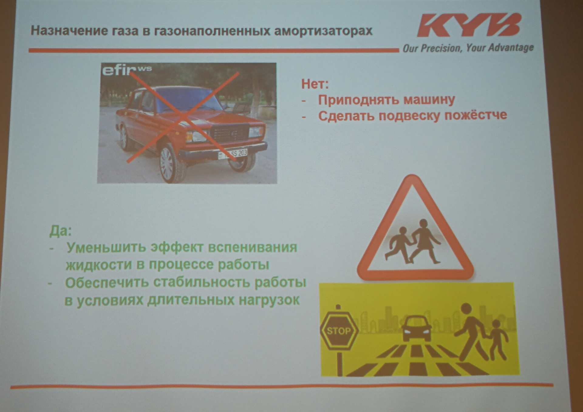

Почему же все так уверены в обратном? И тому есть объяснение. Нередко производитель предлагает для одной и той же модели два/три варианта. Разберём на примере того же BOGE (дополнение: это, увы, уже устаревшая информация):
Серия AUTOMATIC предлагала амортизаторы, характеристики которых совпадают с теми, что ставились на конвейере.
Серия TURBO-GAS предлагала (сейчас сняты с производства) амортизаторы с улучшенными, относительно штатных, характеристиками.
Но при этом газ может быть и там и там! А в чём различия? Как я уже писал, параметры амортизатора можно измерять цифрами. Точнее, кг/см, сопротивление сжатию (утапливанию штока)и сопротивление отбою (вытягиванию). Подбор этих параметров — это результат компромисса между комфортом, управляемостью, безопасностью и ресурсом. А так же бюджетом и маркетингом. Поэтому чаще всего "улучшение" — это смещение баланса в какую-либо сторону. Чаще всего — в сторону улучшения рулёжки. Вот и получается, что если штатно на машину (допустим, Golf II / III ) ставились масляные амортизаторы, то улучшенная версия (т.е. с Большим сопротивлением сжатию/отбою, что и принимают за "жесткость") для сохранения заявленных характеристик уже требует подпора газа. Отсюда простые аналогии: газ=жесткость. Но на самом деле есть другие технические решения. Например, использовать более качественное, а значит и дорогое масло. Как делает компания KONI. Её чисто масляные амортизаторы дадут фору по жесткости многим прочим с газом внутри.

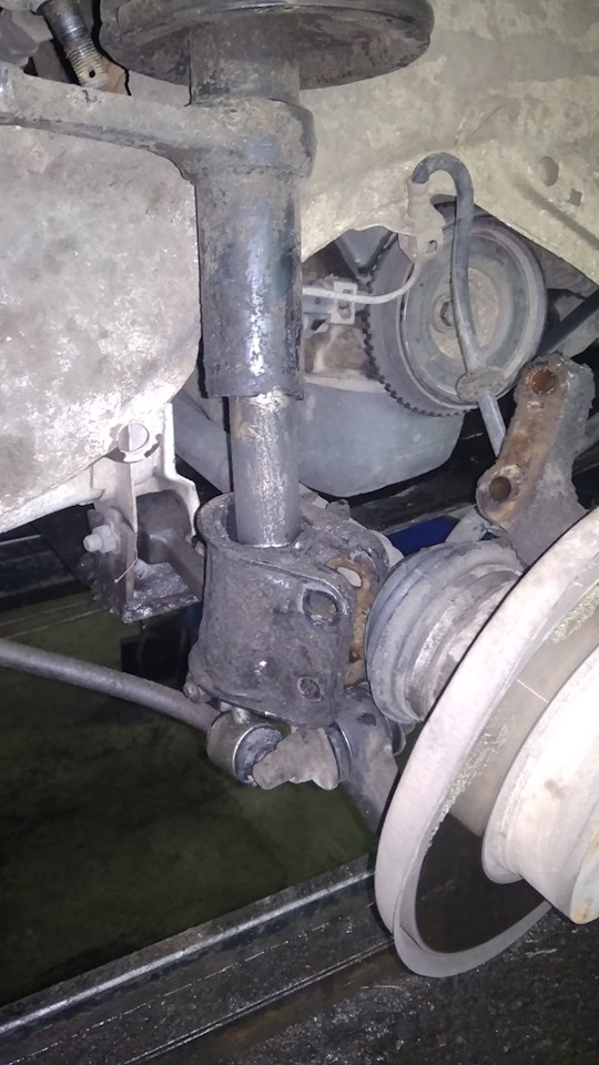

Не знаю, уместно ли это тут. Почитал, вспомнил историю с работы, полазил по компу, нашел фотки. Так вот вопрос — как такое возможно? Это брак стойки или же просто тупость водил? Тут вкратце описал суть проблемы — www.blogsto.ru/kak-ponyat-chto-pora-menyat-stojki/
P.S Машина ВИС, хлебовозка, гоняет преимущественно по трассе со скоростями, близкими к гиперзвуку.
ну, данный случай ни разу не показатель:-)
В том смысле, что подобная поломка скорее частный случай, следствие брака или эксплуатации, но никак не усталости амортизатора.

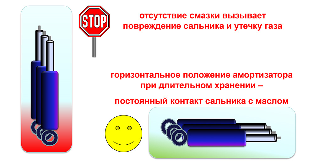

Приветствую! Читал где-то что если сжать шток до упора и несколько секунд подержать в таком состоянии, то вытечет масло, типа это утилизационная функция аморта заложена производителем. Насколько это правда? Правда вытечет масло? )
насколько мне известно, в современных амортизаторах такой опции нет:-)
Сегодня снял амортизаторы передние, рабочие. У меня назрел вопрос если их положить на бок и хранить, для дальнейшего использования. С ними ничего не будет? Или не стоит хранить в лежачем положении?
наоборот, и транспортировать и хранить амортизаторы надлежит только в горизонтальном положении!
Даже снятую стойку? Где только не читал. Но все как один пишут что прокачаную стойку наклонять, ложить нельзя.
так достаточно веско?:-)
