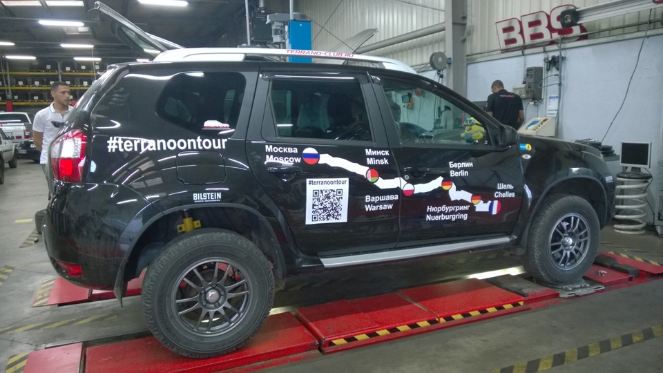

Скажу честно: были сомнения, что мы всё успеем сделать за оставшийся день.
Слишком много работ пришлось делать одновременно, чтобы собрать наш прототип подвески.
К концу дня сомнения усилились.
Но, снимаю шляпу перед французскими камрадами — начали в 8:30, перерыв на ланч — не 1,5 часа, как у них принято, а 15-20 минут и закончили всё к 22:15!
Всё ради того, чтобы я уехал в субботу утром дальше по своему маршруту на прототипе подвески.

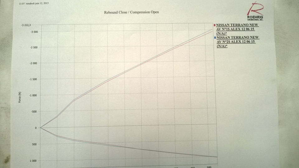

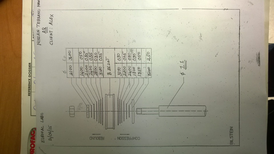

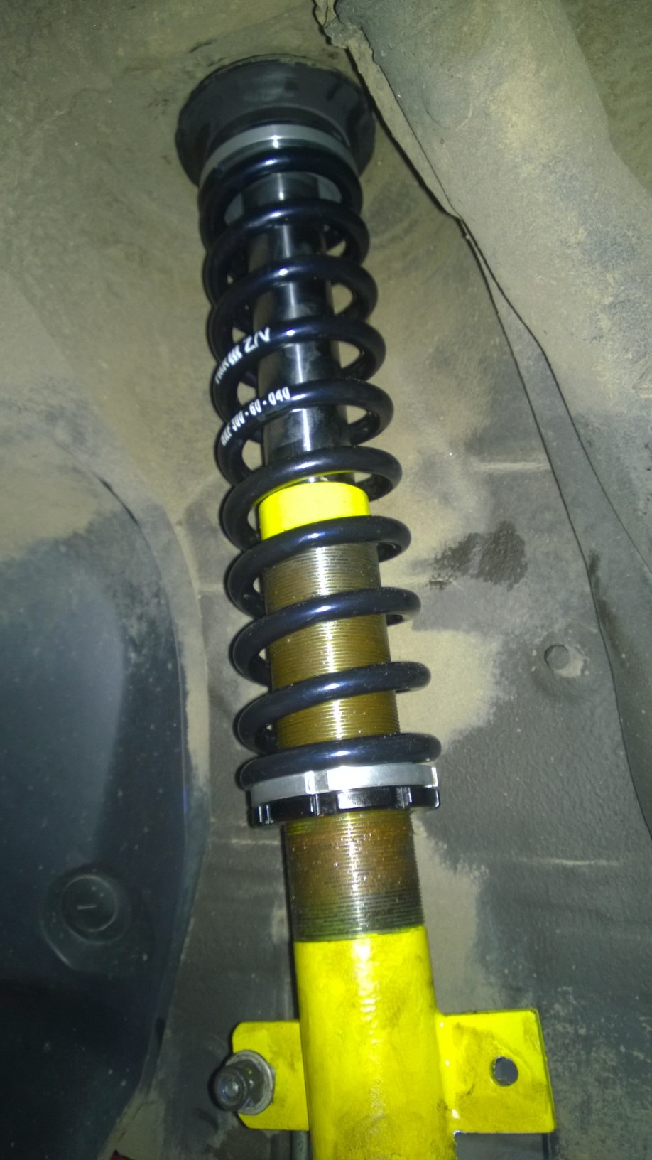

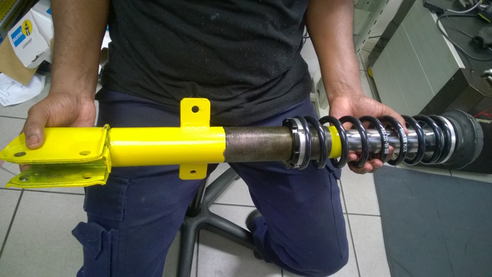

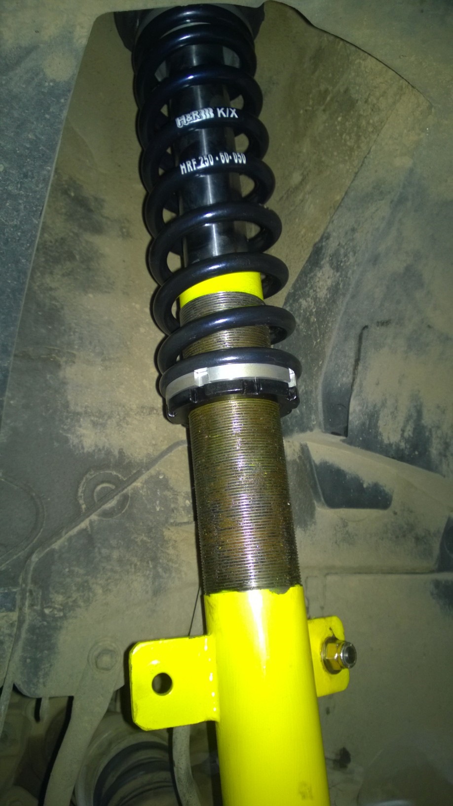

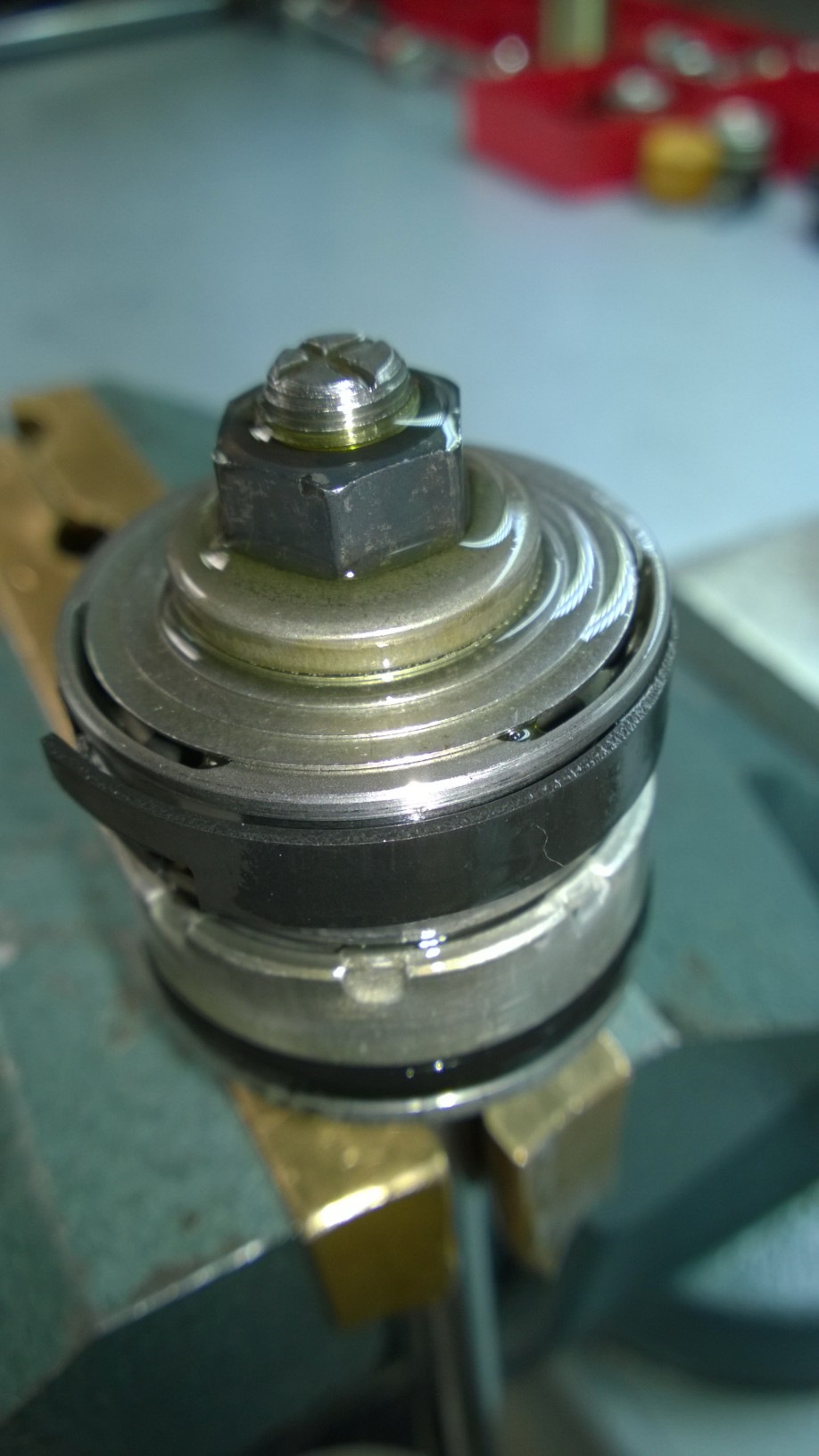

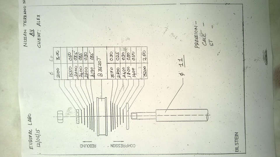

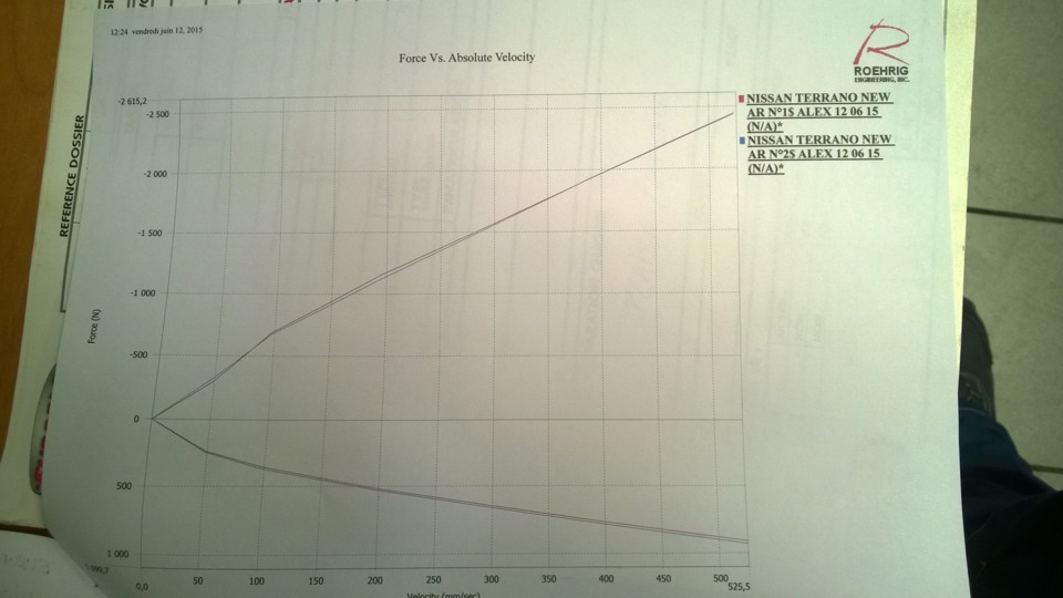

Чтобы получить настройки амортизаторов, которые должны были нас (меня в первую очередь) устроить, мы с коллегами потратили часа 4, разбирая и собирая стэки (набор поршня и клапанов) и проверяя их работу (настройки) на специальной машине для снятия характеристик амортизаторов.

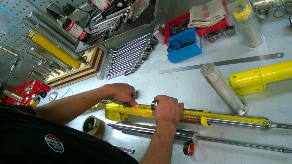

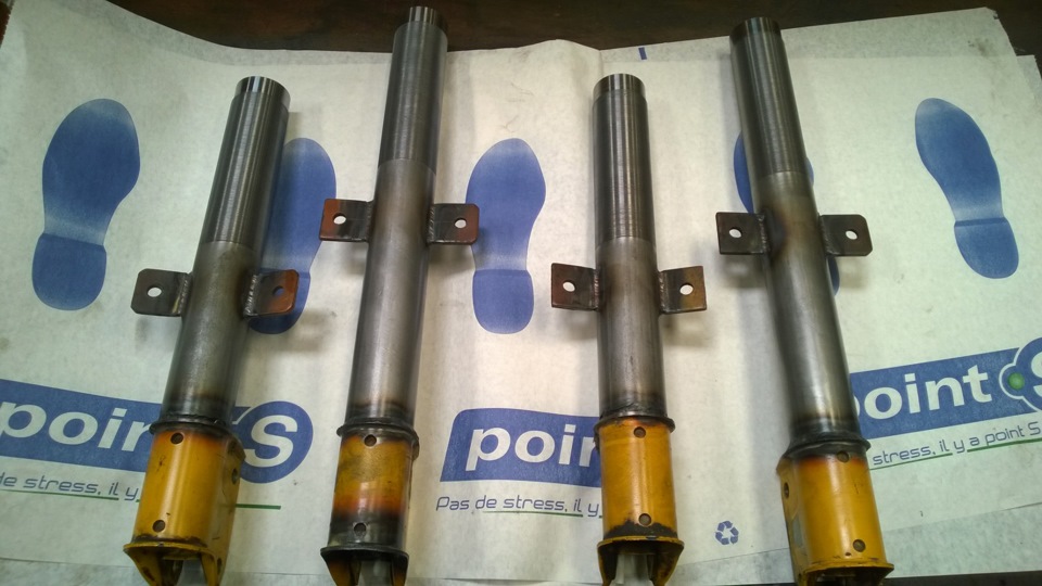

Параллельно инженер лаборатории Кейвин продолжал слесарные работы с корпусами, штоками, хром-цилиндрами.
К перерыву на ланч всё было готово для сборки.

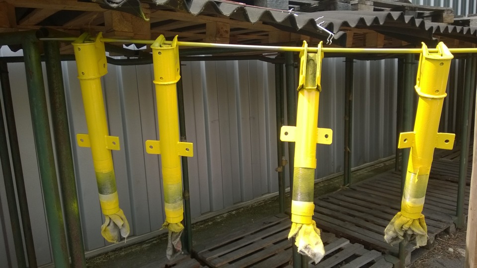

В связи с тем, что нас время немного поджимало, корпуса не были предварительно обработаны гальваникой, поэтому мы решили их обработать специальными составами анти-ржавчины и покрасить.
Собственно, чем я и занялся перед перерывом, чтобы за время ланча корпуса успели подсохнуть для дальнейших работ.

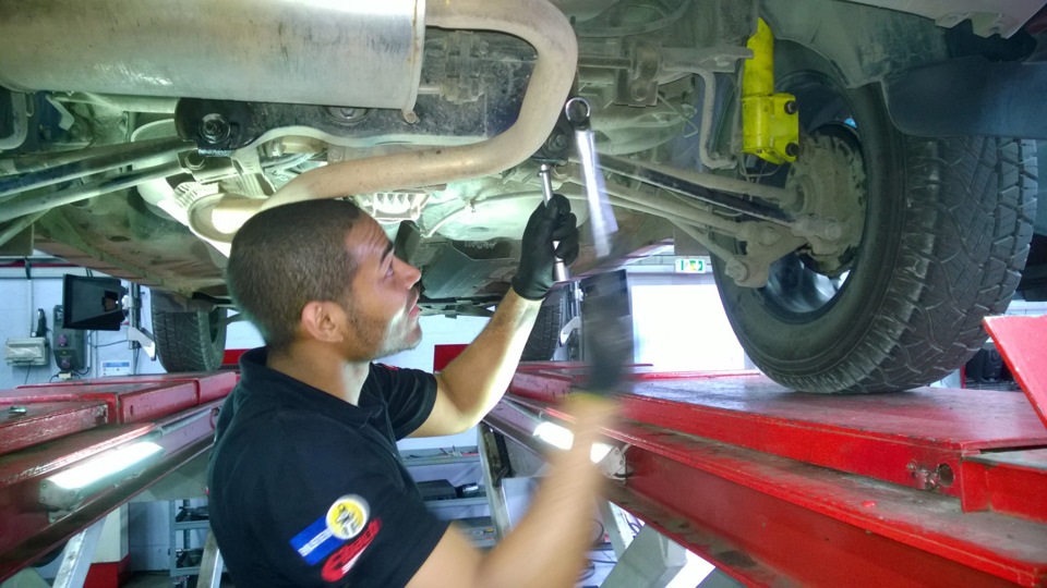

После запоздавшего и короткого перерыва мы принялись за сборку амортизаторов и подвески.
Корпуса ещё не успели окончательно подсохнуть, когда работа закипела — цейт-нот.
Уже было не до красоты.
Тем более — это лишь прототип. Ничего страшного.
Больше всего времени потратили на установку — как обычно, что-то не влезало, что-то не вставало, что-то не так прикручивалось и т.д.

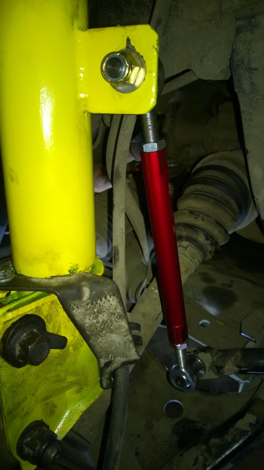

Главный "косяк" вылез при установке передних стоек — кронштейны крепления стоек стабилизатора сварщик (на аутсорсинге) приварил чуть ниже положенного (хотя и по чертежу).
Выход нашли, удалив штатные стойки стабилизатора и установив тюнинговые регулируемые с ШС производства американской фирмы Ground control.
Нет худа без добра — теперь могу регулировать эти самые стойки :)

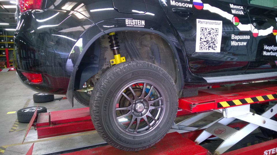

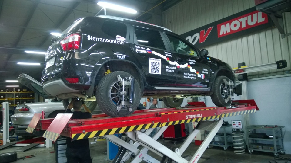

Наконец всё установили, и машина встала на колёса…
Вот тут все ахнули — такого трактора никто не ожидал :)

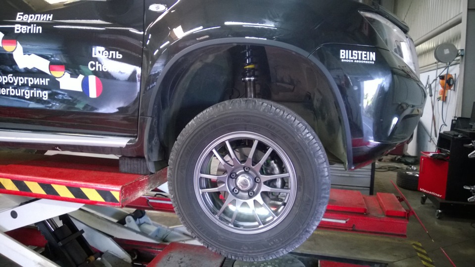

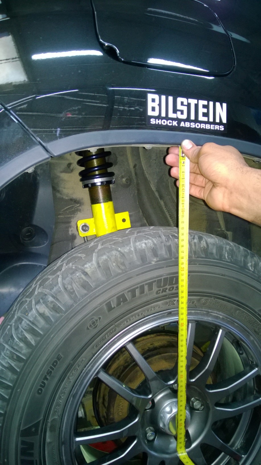

Перед сход/развалом выставили клиренс более-менее то, что ровно получилось в рабочих положениях при тех пружинах, которые решили использовать.
Результат: примерно +50мм к штатному клиренсу с возможностью немного опустить или поднять.
Развал выставили максимально возможный с помощью развальных болтов.

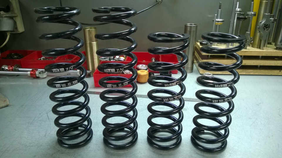

Хотя, у нас уже появилась идея в следующую пятницу попробовать установить более длинные и менее жёсткие пружины. Должно стать чуть комфортнее, особенно сзади, и будет возможность больших регулировок клиренса.

а уши под кулаки стандартные приварили к трубам?
Да

Мы сегодня тоже даром не сидели. На новом поршне откатали две версии шимсетов — божественно.

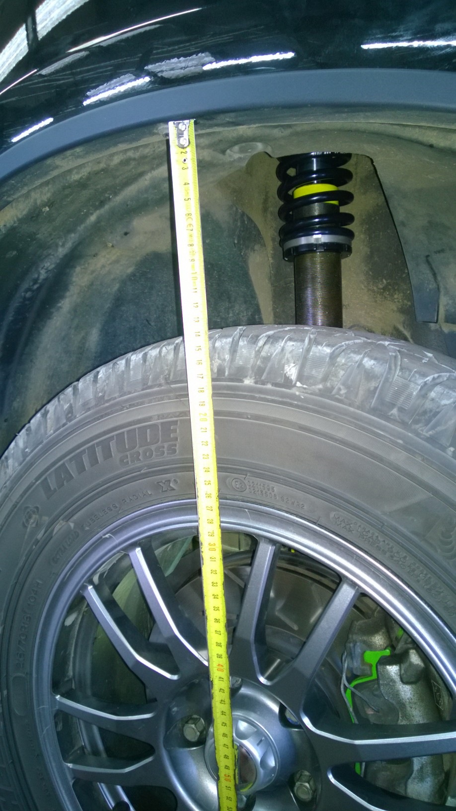

На фото видно, что расстояние от центра ступицы до крыла — около 480мм спереди и сзади.
Хотелось получить от 0 (заводской клиренс) до +30/35.
Но по итогу получилось нечто другое 😊
И оно отлично работает!

Сегодня сделал замер дорожного просвета в той конфигурации, на которой пока остановились — 260 мм.
Измерял от пола до порогов.
Из них 10мм берём на шины бОльшего диаметра.
Т.е. реальная прибавка к штатному дорожному просвету сейчас около 40мм.
Можно делать выше или ниже в диапазоне около 20мм без каких-либо последствий :)
