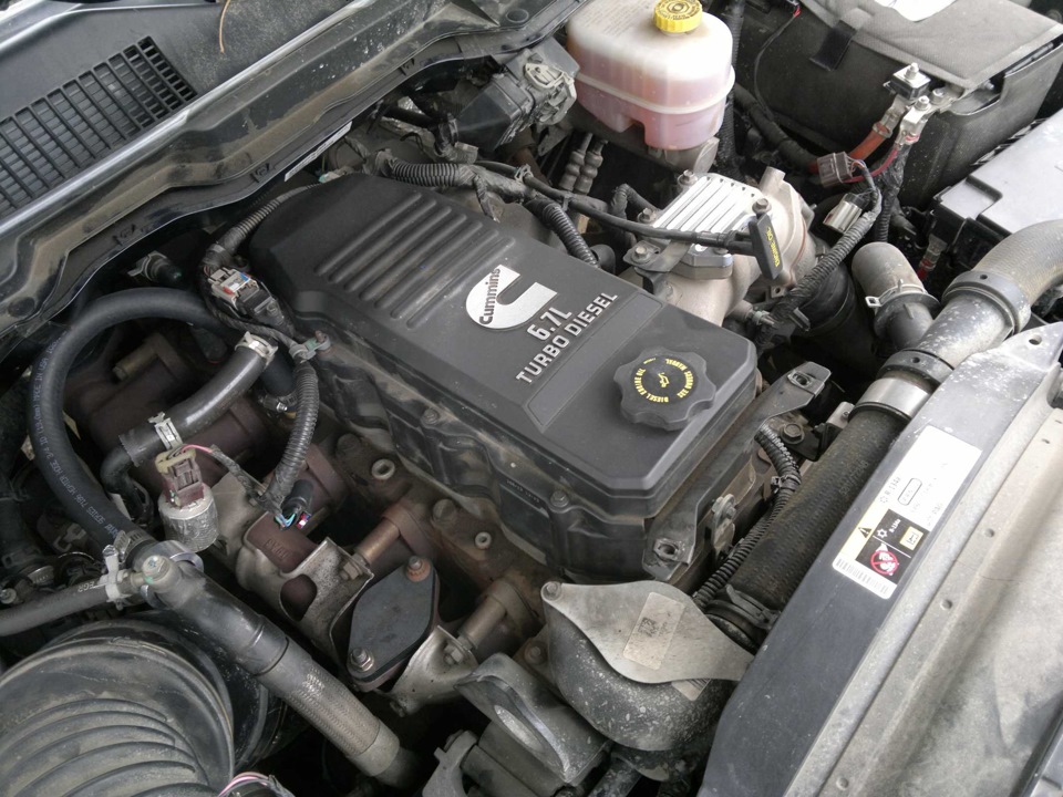

С 12 листовыми рессорами от карли. С байпасами ( амортизаторами размером) 3.0. и камминсом 6.7 литров.
6.7 литров дизеля которые задушены экологами – правозащитниками, тех кто ждет судный день и испуганными домохозяйками.
6.7 это такой же мотор как на камазах.
Вот казалось бы – ну и что может быть лучше?
350 hp @ 2,800 rpm
• 660 lb-ft @ 1,500 rpm (manual trans)

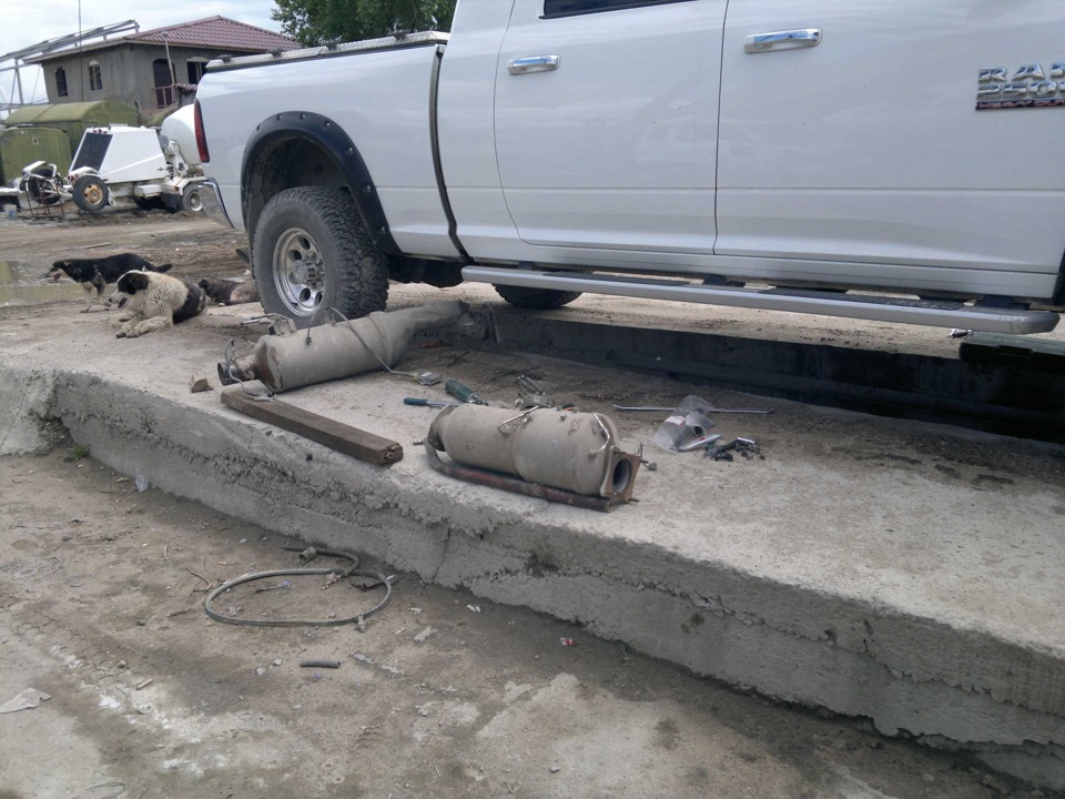

Удалим сажевый фильтр. Рециркуляцию выхлопных газов и впрыск мочевины.
Но самое сложное и опасное. Прошить комп управления. С 2013 года блок управления защищен для прошивки.

Есть два выхода как сломать защиту дизеля на 2013 +
1 – бульдог ( bullydog) и программатор)
2 – берем родной комп и ломаем защиту в сша фирма fleece С гарантией. И потом ставим программатор ( далее прошивальщик efi autocall – с прошивкой от fleece и 3мя прошивками ( рейс – дает тяги и л.с. Стрит – дает чуть чуть. И тяговая прошивка для прицепа и т.д. )
Опасность бульдога что постоянно с ним идет проблема – то не прошивается. То прошивается и горят ошибки. То еще что нибудь. ( по результатом поиска в гугле на cummins club и dieselpower)
Машина становится подростком в нежном переходном возрасте. То радуется, то грустит. То хочет сделать татуировку на лице, то хочет уехать паломником на тибет. Постоянные выпендрежи.
Ну и как подсказывало – машина стала кирпичом. На полтора месяца. Комп прошить бульдогом не удалось.
И сейчас задумали провернуть невообразимо наглое мероприятие. Так как продавцы с Мск слились и сказали «сам дурак» то пришлось разбираться во всех тонкостях работы с большими американскими доджами. ( на сколько мне известна эта история )
Купить компьютер в сша. Прошить его. И послать в РФ.
Комп искали сначала новый ( обошлось бы 1700+ долларов только комп. В рф например 2300. И даже не Обама в этом виноват)
Потом пришлось полазить по разборкам и чудо нашли то что нужно. Американец потратил уйму времени. Чтобы вин совпал с тем что нужно.
Потом 2 недели списывались с фирмой которая обещала разлочить комп. Фирма была очень адекватная и все моменты объясняла чуть ли не на пальцах.
Повествование идет к тому, что спустя время приехал компьютер и решили все поставить. Летело все самолетом и упаковка была высочайшего класса. Так как очень рискованно. Перевозки через пол земного шара.
Радостно подключая новый комп
провода и ожидая когда машина издаст свой рык… случился конфуз.
Прошивальщик делал свои дела медленно )
Ну вроде все. Заводим . машина работает 3 секунды и глохнет.
Пишем американцам. Они объяснили что нужно сделать уже нам на месте. Проходит время…и Машина едет. Заводится.
Также пока начали «курить» – как поменять прошивку в efi autocall – прошивальщике )
Памяти в программаторе 6 мб. Прошивка весит 3.6
Программатор отказался коннектится с компом. Была проблема с драйверами. Начинаются танцы с бубном… Но как подобает Хакерману ( смотрите Кунг Фьюри
) все разобрались.
Но все проблемы были пройдены. И решены.
Машина работает. Сажевый фильтр удален. Егр заглушен. Мочевина – больше не расходуется.
