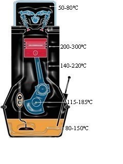

Моторные масла работают в исключительно тяжелых условиях. Другим смазочным материалам, применяемым в автомобилях — трансмиссионным маслам и пластичным смазкам, — несравненно легче выполнять свои функции, не теряя нужных свойств, так как они работают в среде относительно однородной, с более-менее постоянными температурой, давлением и нагрузками. У моторных же режим "рваный" — одна и та же порция масла длительное время подвергается ежесекундным перепадам тепловых и механических нагрузок, поскольку условия смазки различных узлов двигателя далеко не одинаковы. Кроме того, моторное масло подвергается химическому воздействию — кислорода воздуха, других газов, продуктов неполного сгорания топлива, да и самого топлива, которое неминуемо попадает в масло, хотя и в очень малых количествах. В таких, мягко говоря, некомфортных условиях моторное масло должно в течение длительного времени выполнять возложенные на него функции. А именно:
