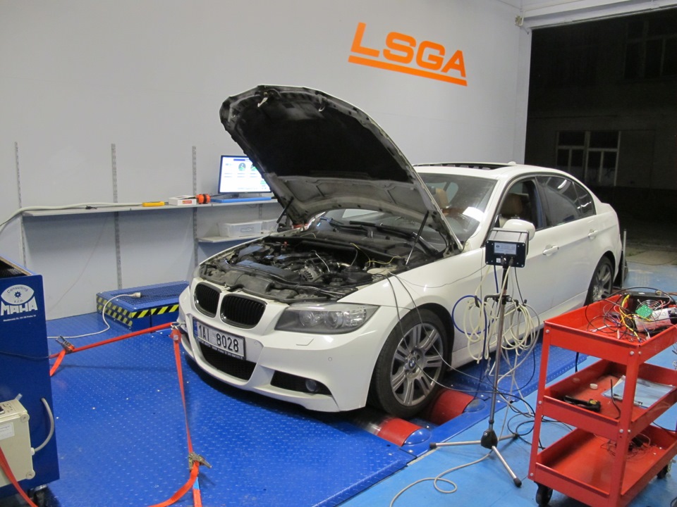

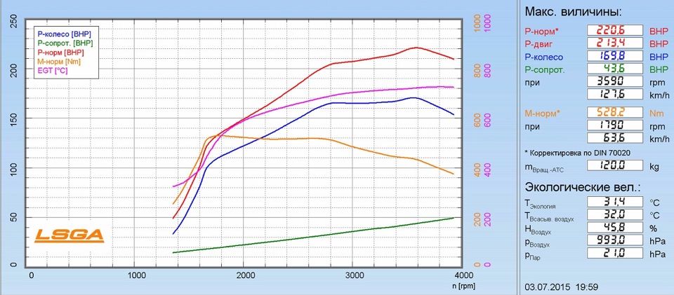

И так, BMW 330D E90 245 HP, 520 Nm – заявленные характеристики производителем. В реальности так это и есть. Многие тюнерские конторы обещают путем перекалибровки родного ЭБУ двигателя до 300 л/с и момент 600 Нм. Мне бы очень хотелось увидеть машинку с такими показателями, которая после тюнинга уже проехала пару десятков тысяч километров.
Если речь идет о таком же точно моторе, но на BMW X6 30D то я еще поверю, но не на машине 3-й серии. Да моторы одинаковые, но система охлаждения абсолютно разная, а именно это и есть слабое место BMW 330D.
Мощность нужна не только на графике полученная при идеальных условиях, но и в более тяжелых. К примеру, в жаркий летний день. Предлагаю посмотреть на результат замера

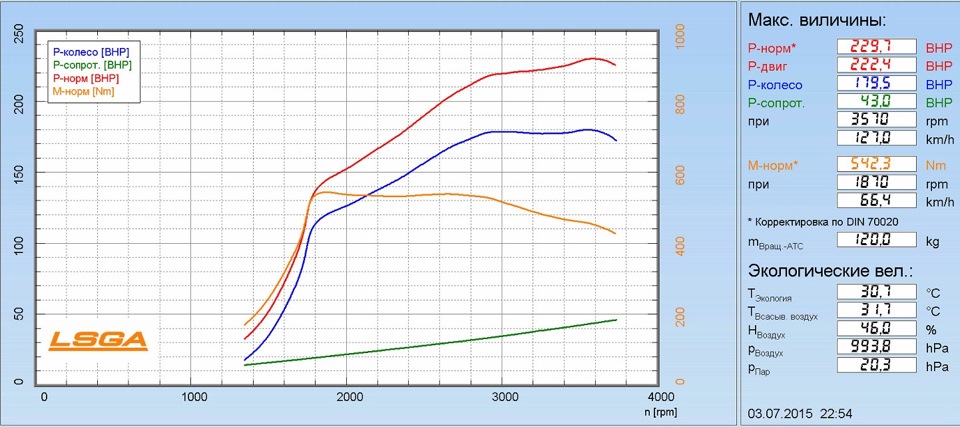

Замер на 4-й передаче, температура 32 градуса и в итоге 220 л/с, момент 528 НМ. Главное, как вы помните из постов о дизелях – это температура выпускных газов ЕГТ. В стоке, на этом моторе она достигает 730 градусом (см. на график). Поднять момент на этой машине безопасно это не проблема, а вот удержать его после 2800 оборотов и при этом не перегреть мотор, это программно не решить. Как вы можете заметить на графике, в точке 3000 оборотов, мощность с колес равняется 165 силам. Предлагаю посмотреть в живую, как меняется мощность в этой точке при удержании всего лишь 15 секунд,
Мощность со 185 сил падает до 160 л/с, температура двигателя достигает 112 градусов, ЕГТ более 700. Программа управлением двигателя очень умная, она не даст так просто мотору умереть, но в результате будет очень и очень сильно обрезана мощность. Пардон – это сток, можете представить, что будет при тюнинговой “прошивке”.

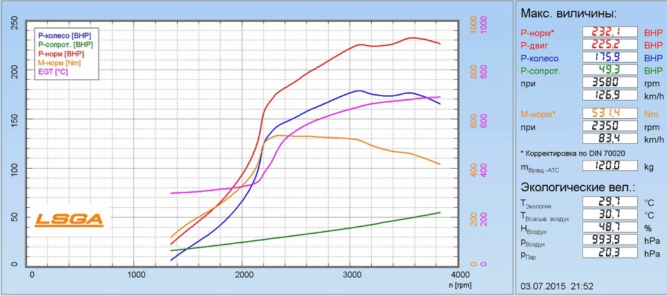

И так, проблема обозначена, самое время переходить к простым способом решения. Для этого была установлена система впрыска воды. В первом тесте прогрессивно подавалась вода с максимальным значением 100 грамм/минута. Всего 100 миллилитров в минуту обыкновенной воды H2O. Смотрим на результат
232 л/с, момент 531 Нм, максимальное значение ЕГТ составило 685 градусов. Да, вот теперь есть большой резерв и для увеличения мощности в безопасном режиме.

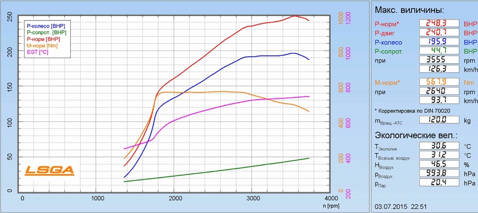

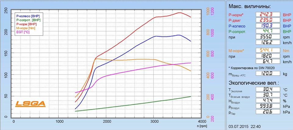

Идем дальше, тест 2 — увеличили подачу воды до 240 миллилитром в минуту ( 2 рюмки воды в минуту при полном газе на максимальной мощности). Смотрим на результат
Результат сам говорит за себя – 242 л/с и момент 544 Нм. Температура ЕГТ в пике составила 704 градуса.

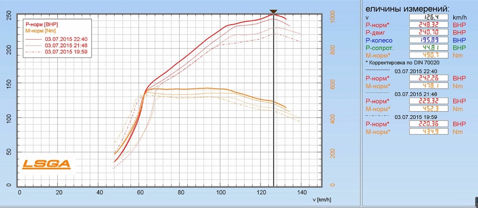

Также предлагаю сравнительный график, со всеми выше приведенными замерами

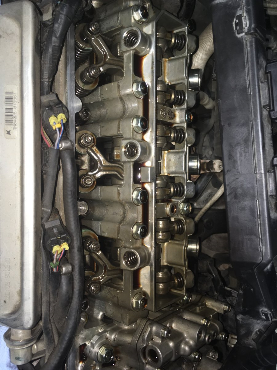

На Хонду Пилот, с пробегом 40 тыс., поставил ГБО и сразу поставил впрыск воды, простой как пять копеек, за 8 тыс рублей у одного умельца купил, "запускался" от выставленного количества оборотов, которые контроллер брал от любой форсунки.
Проездил 3 года, итоговый пробег стал в 120 тыс.
При очередной смене масла решил вскрыть клапанные крышки — внутри двигатель как новый:
