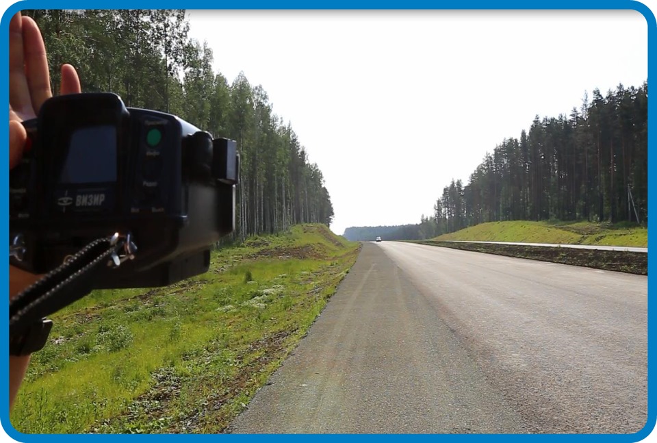

Радар-детекторы мы тестировали с помощью следующих радарных комплексов:
1. Крис П (производство 2012 года, со «свежей» прошивкой) в малошумящем однополосном режиме, установленным в спину (прим. Крис П – передвижной фоторадар, работающий в диапазоне К, с дальностью измерения скорости 150 метров).
2. Визир – одиночные выстрелы (прямой, отраженный) (прим. Визир – мобильный измеритель скорости, работающий по схеме радиолокатора. Максимальная дальность измерения скорости не менее 400 метров).
3. Бинар – одиночные выстрелы (прямой, отраженный) (прим. Бинар – ручной радар с видеофиксацией. Дальность измерения скорости не менее 300 метров).

Видео фиксировали камеры, установленные в радарных комплексах, а также в автомобилях, принимающих участие в тесте. Для связи между участниками и дальнейшей синхронизации видео по звуку использовались радиостанции.
Детекторы располагались на подставке высотой 10-12 см. над панелью автомобиля. Все устройства тестировались с заводскими настройками в режиме «трасса».
После установки радар-детектора автомобиль набирал скорость, для удобства визуализации за 900 метров до комплекса Крис П были выставлены конусы через каждые 100 метров. Оценив сработку детектора на Крис П, автомобиль разворачивался и начинал движение в обратном направлении.
При прохождении машины конуса, отмечающего 400 метров до радаров, производился замер Бинаром с получением фиксации скорости на экране. При прохождении машиной конуса, отмечающего 250 метров до радаров, происходил замер Визиром с фиксацией скорости на экране.
Еще один автомобиль, участвующий в тесте, находился у стартовой линии со следующим испытуемым детектором на расстоянии около 100 метров от Визира и Бинара для проверки отраженного от них сигнала.
