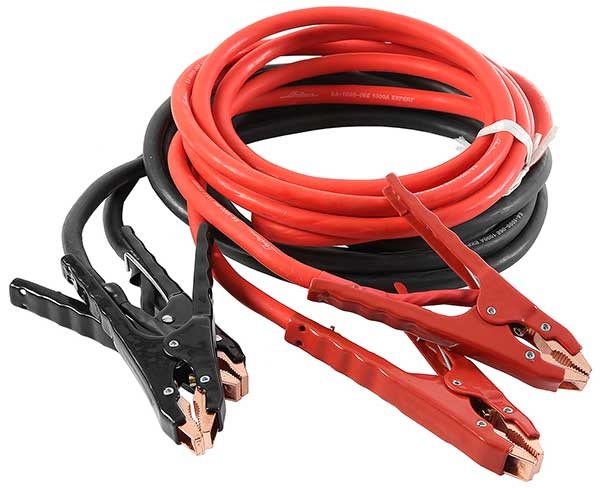

Подготавливаем приспособления (провода и другое)
Процесс «прикуривания» нельзя провести «с бухты барахты» — к нему необходимо быть готовым. Главные помощники здесь — провода.
Многие автолюбители покупают такие изделия и хранят их в багажном отсеке. Это правильный подход. Единственное, будьте внимательны при выборе. Средняя стоимость проводов — от 300 до 5 000 рублей за пару.
Старайтесь не покупать самые дешевые изделия, отличающиеся низкокачественной оплеткой и тонким сечением. Оптимальная цена для проводов — 800-1200 рублей за комплект.
За такие деньги можно получить изделия длиной около 3-5 метров, с оплеткой нормального качества и надежными крепежами.
Важный момент при выборе — сечение жилы и материал. Избегайте китайских проводов — они плохо проводят ток, что приводит к чрезмерному их нагреву.
Также откажитесь от изделий с жесткой оплеткой — она будет ломаться и трескаться при минусовой температуре.

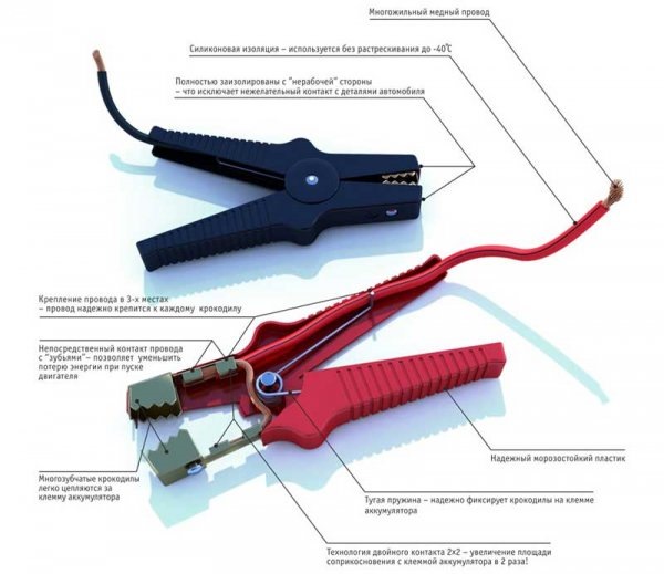

Не менее важно и качество «крокодилов», которые крепятся к клеммам аккумулятора.
К ним предъявляется ряд требований:
-материал — медь;
-основа хорошо пропаяна и обжата;
-пружины мощные и надежные, а зубчики — «въедливые», то есть обеспечивающие качественную фиксацию.
Кроме этого, старайтесь не экономить на длине проводов. Лучший вариант — от трех метров и более.
Учтите, что заводка автомобиля может потребоваться во дворе или прямо на трассе, поэтому с короткими проводами возникнет масса неудобств.

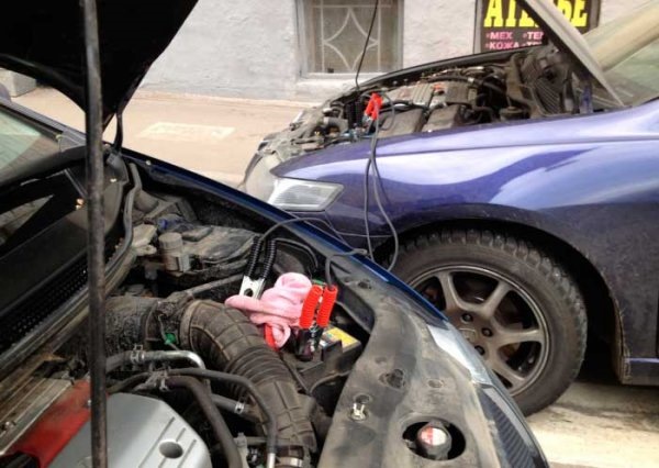

Правильно подсоединяем провода (схема)

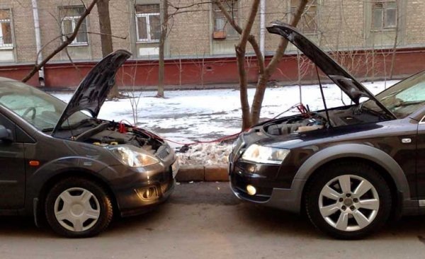

Попросите подогнать машину-донора на достаточное для подключения расстояние (здесь может пригодиться хорошая длина проводов). Учтите, что кузова машин не должны соприкасаться.
После попросите заглушить (или сделайте это самостоятельно) двигатель автомобиля-донора, отключите все оборудование в машинах и поставьте их на ручники.
Осмотрите АКБ на факт герметичности (отсутствия течей).
Чтобы избежать замыкания в сети и случайного разряда источника питания донора, отбрасывайте «минус» от севшего АКБ. Лишь после этого начинайте подключение.

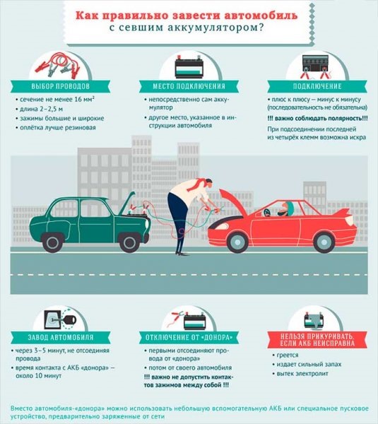

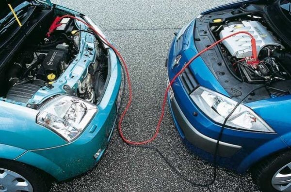

Здесь следуйте приведенной ниже схеме:

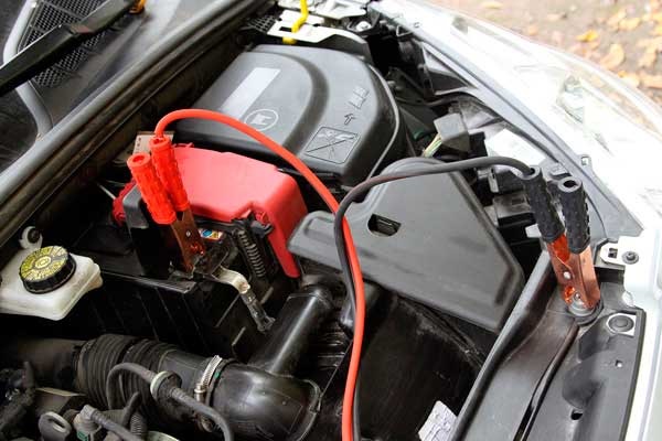

-сначала подсоединяйте красные клеммы — «плюсы». Первым подключайте «плюс» к разряженному источнику питания, после чего цепляйтесь к донору;
-«минусовой» проводник черного цвета фиксируйте на батарее машины-донора, а второй край провода цепляйте к металлической части мотора (желательно задействовать место в непосредственной близости к генератору или стартеру). Многие подсоединяют данный провод к минусовой клемме, но мы не рекомендуем этого делать;
-убедитесь, что места фиксации клемм удалены от топливных проводов или вращающихся элементов.
Будьте внимательны — подключаться необходимо именно к мотору, а не к «минусу» АКБ машины, которой нужна зарядка.
Принципиальная схема подключения представлена ниже.

Прежде чем осуществлять пуск мотора еще раз убедитесь в правильности подключения всех проводов (это не бывает лишним).
Если проверка не показала ошибок, то начинайте процесс «прикуривания».
Сначала заводите мотор «донора» (как уже было сказано выше), через некоторое время глушите двигатель, отключайте зажигание и пытайтесь пускать стартер машины с разряженным АКБ.
Если пуск оказался неудачным, то дайте двигателю «донора» поработать еще какое-то время.
После успешного пуска можно приступать к демонтажу проводов. Здесь также есть своя последовательность.
Первым отбрасывается «минус» черного цвета от донора, затем другой конец провода, который прикреплен к «массе».
Далее снимайте «плюс» с АКБ, который заряжался, а последним — красный провод («плюс») с машины-донора.
Упрощенный алгоритм «прикуривания» показан ниже.

Здравствуйте! Подскажите если подключил вот так как на моем фото! Можно так подключать?! Донор был заглушен и масса отключена от кузова, а с разряженной АКБ авто тоже был заглушен и после такого подключения включил зажигание и запустил мотор, после с донора снял провода! Думаю емкость АКБ донора не упала или ни чем не навредил АКБ донора, может КЗ, так как АКБ разные?!
Хм, на видео они заводят пациента при заведенном доноре. Самый рисковый случай, как везде пишут.
а в чём риск?
