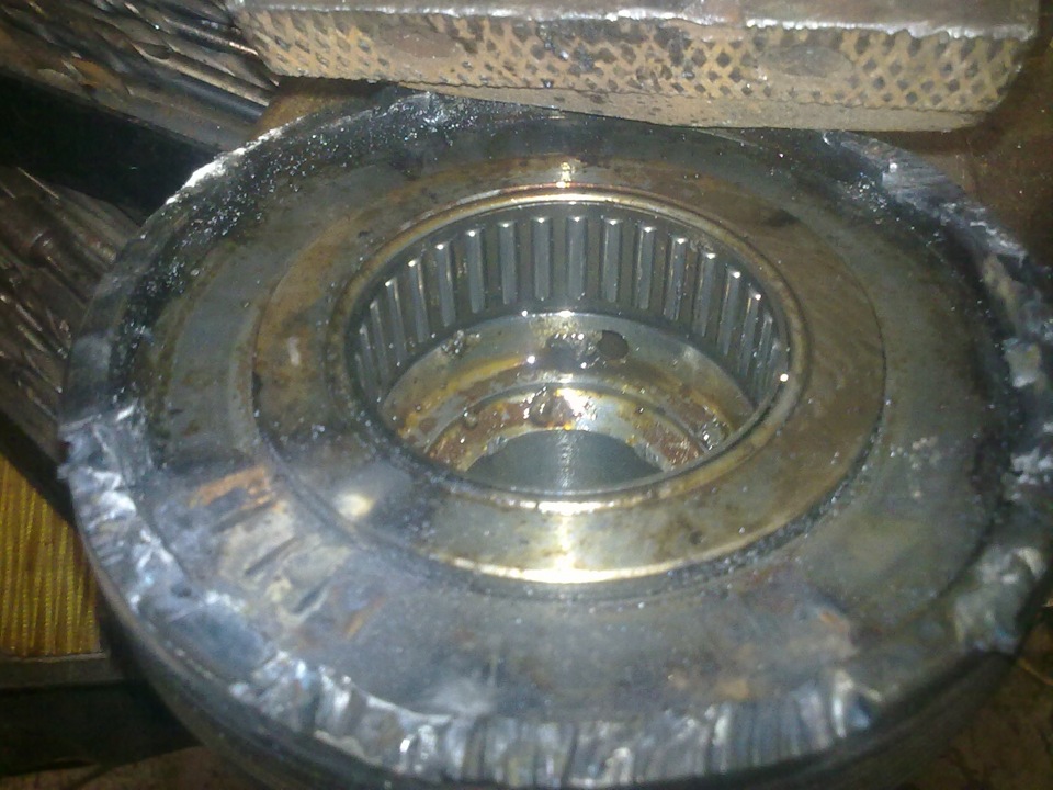

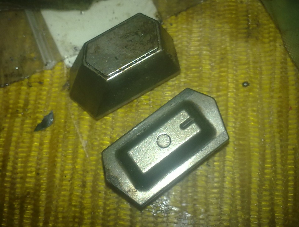

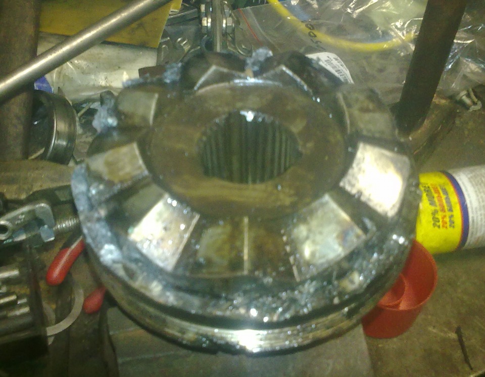

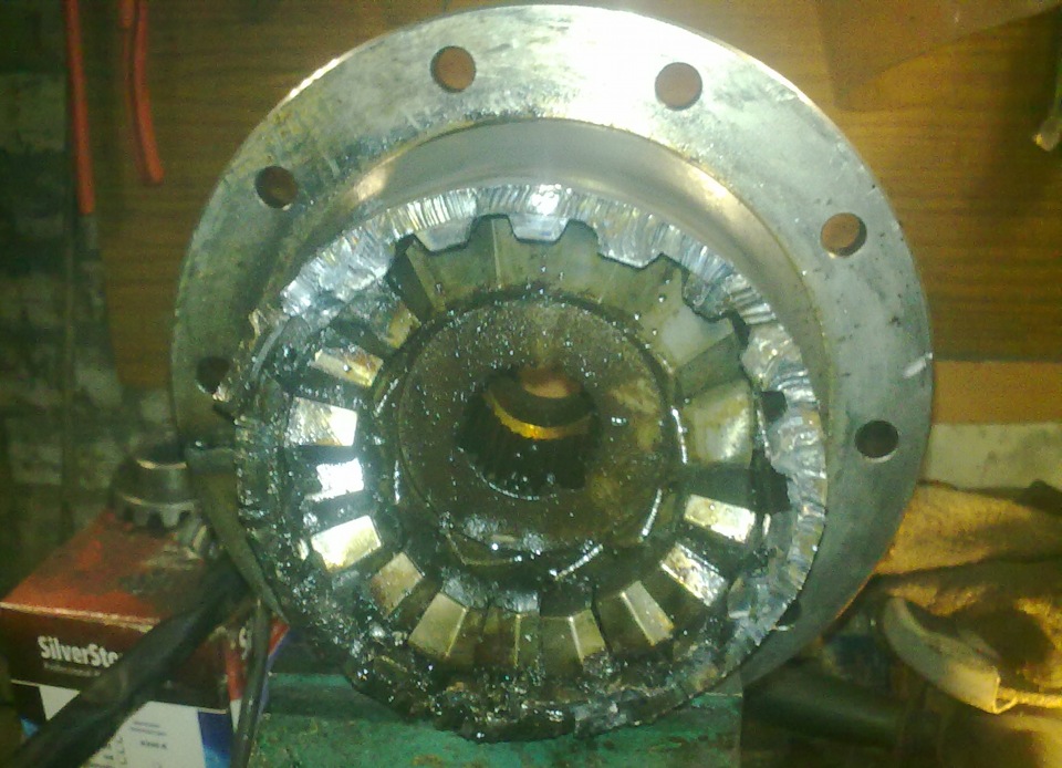

Сегодня ставил на кайрон труетрак вместо штатного "LSD", в кавычках потому, что LSD — (англ. Limited slip differential) — Дифференциал ограниченного проскальзывания/повышенного трения.
Принцип действия LSD моста заключен в том, что имеется пакет фрикционных дисков которые через один цепляются то за полуось то за корпус дифа. Диски сжаты пружиной и проскальзывают друг относительно друга с определенным усилием. Вот это усилие и не дает колесу, потерявшему связь с дорогой бешено крутиться в то время как второе стоит на месте.
Так вот ни каких фрикционных дисков там нету, все LSD которые ставят на ёнги ни какого отношения к дифу повышенного трения не имеет.
на самом деле там кулачковый дифференциал, который практически не работает сколько машин с ним я не видел, ни на одном оба колеса не крутились, в общем не работает он.
конструкция там отличается от кулачкового дифа который ставили на БТР или ГАЗ-66, но принцип почти такой же.

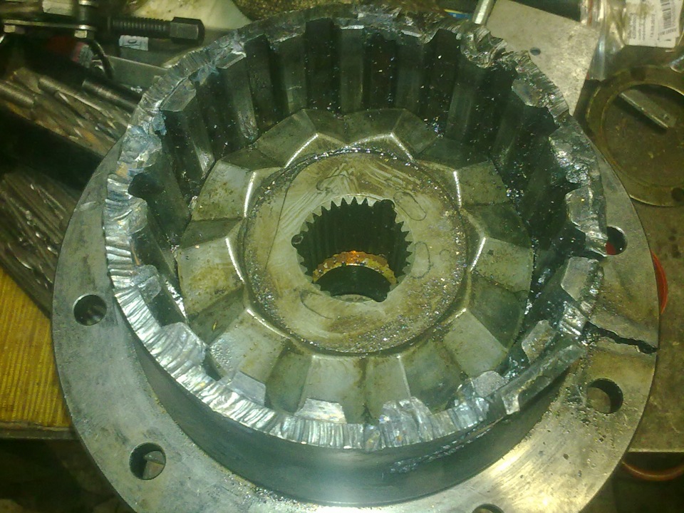

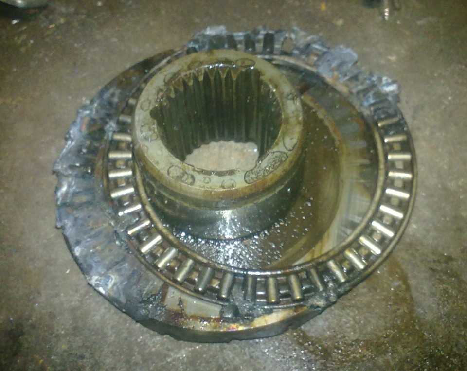

вот он в разобранном виде
конструкция простая, корпус:
является держателем для кулачков
кулачки с обоих сторон прижимаются звёздочками полуосей
и потом с обоих сторон в корпус вкручиваются "закрывашки"
в них же виднеется роликовый подшипник
и между звёздочками полуосей и закрывашками есть ещё один подшипник
в общем полная ахинея, не удивительно что оно не работает.

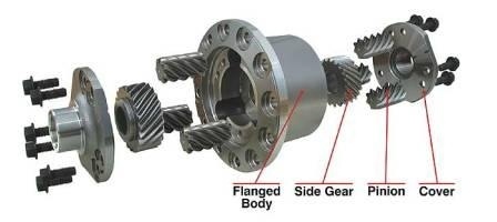

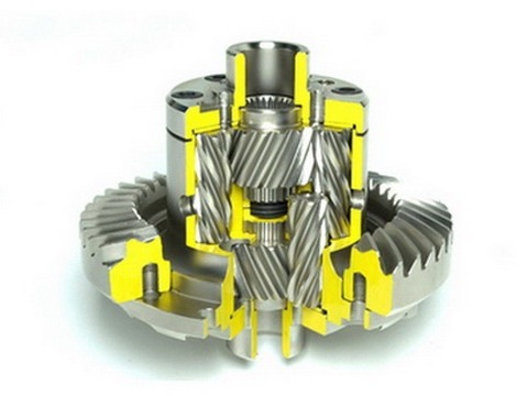

по этому было принято решение поставить TRUETRAC дифференциал, это червячный квайф из Америки
для данного кайрона (2,3i АКПП-BTRa с парами 5.38) подходит квайф с номером 913A590.
сам квайф достаточно старая разработка по этому сильно остонавливатся на его описании не буду просто обзор внутренностей:
или

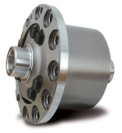

ну а вот как он выглядит в сборе
после установки загнали машину в сугроб, гребут оба колеса, и в грязь гребут тоже оба колеса даже с небольшим вывешиванием, конечно это не 100% блокировка и при диагоналки с отрывом колёс работать не будет, но как хороший помощник на среднем бездорожье работает отлично.

Всё я понял мы с тобой о Разных Елокерах говорим
изначально мы с тобой обсуждали вот этот вариант
www.quadratec.com/Assets/Images/84194/84194-lg.jpg
www.justdifferentials.com/images/ECTED_Cutaway.gif
ещё по этой табличке смотрели максимальный размер колёс
www.quadratec.com/Assets/…s/84194/84194-add1-lg.jpg
так же инфа была от тебя же что при установки больших колёс, нежели заявлены в этой табличке, эта блока будет работать как хороший LSD.
а щас ты ведёшь речь о этом елокире:
www.supermotors.net/getfi…264/fullsize/untitled.jpg
ну этот да без фрикционов, к стати удобненький тогда) американскому качеству я доверяю)
ну опять же принудилово со своими мыслями о том где его можно включать а где нет, на больших колёсах на жёстком грунте можно что-нибудь и сломать если забыть выключить)
ну это каждому своё.
Я тоже сначала не вьехал о чем мы говорили. Ведь же Сама марка ЕАТОН произвоидит не тока елокер, а куча других блокировок.
Ну это каждому свое. Эт я согласен, как говорится крассиво жить не запретишь)
И глубоко тонуть в грязи тоже) ) )
