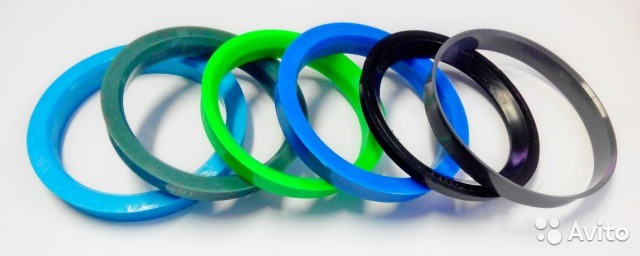

Спасибо за статью! Очень полезная! У меня лиски 17ые, у них ЦО 60. А на вазе как я понял 58.6. Как выбрать центральный кольца, которые крепятся на ЦО диска снутри? Спасибо!
зайди в крупный магазин дисков и спроси кольцо центровочное 60,1-58,1 либо Кольцо центровочное 60,1-58,6
Спасибо, Вы меня обнадежили. Просто не думал что на такой маленький разброс есть кольца.
а обязательны ли эти кольца или можно без них?
Без них в руль бить будет. Проверено.
Даже если прииянуты хорошо? А если на шпильках?
Все равно.
То есть после установки колец, перестало бить?
CXBATKA
И я не пойму там и шпильки и болтами затянуто, причем тут отверстие!)

центровочные кольца надо ставить?
всё прекрасно центруется болтами.))
подскажите плиз у меня на машине размер ступицы по каталогу 54.0 мм а на дисках посадочное отверстие 54.1 надо ставить проставки между ними или 1 сотка не повлияет не на что?
это специально сделано. Иначе диск будет слишком трудно одеваться(ну или заглушку будет сложно\невозможно поставить)

— диаметр центрального отверстия диска (60,1) больше диаметра ступицы (58.5).
Для решения этой проблемы я купил поставку колеса (10 мм) и центрирующие кольца для компенсации различий в диаметре центрального отверстия колеса.

если цо 58,1(6), а на диске 61,7, следственно все ок? разболтовка и все остально совпадает… только цо смутило)))

… нужно поставить кольцо с размерами (внутренний диаметр = 58.1, а наружный = 61.6мм.

Если ЦО отличается в большую сторону от вашего родного, устанавливаются проставочные кольца.Но в Вашем случае они не нужны и их просто не бывает.Можно устанавливать без проблем.
Проставочные кольца требуются для центровки диска относительно ступицы.

Привет! А если купить диск 4х98, j6.5 c отверстиями ступиц не 58.1, а 58.6, то влезет?
Купил диск на 2114 с цо 58.1. Не налез. Ищу кто расточит 0.2 мм.
sh007
конечно налезет главное не наоборот
