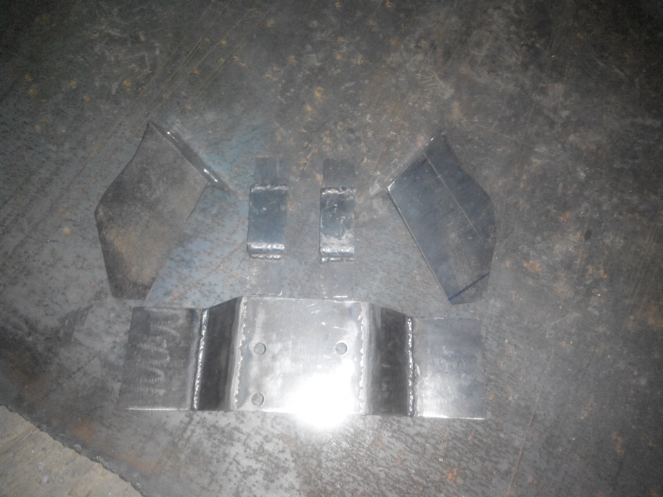

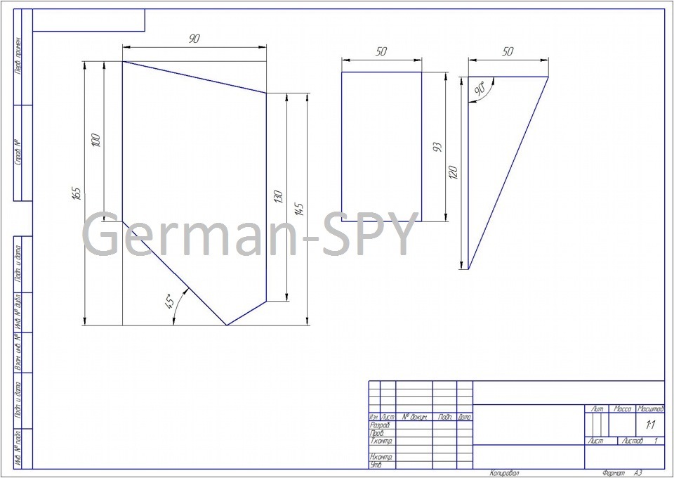

Сделаны по чертежу froggy56, но на 10 мм увеличена высота.
кому надо- в личку ящик, скину исходный файл, с которым можно идти на лазерную резку.
ЗЫ: кто-то жаловался, что чертеж-фуфло) я делал для jzs171. всё подошло. и еще и овер9000 человек всё срослось.

А почему все чертёж в личку просят а этот чем плох. Тыж вроде всё исправил или это первый?
Там же написано, что в личку я высылаю файл, который можно скинуть на флешку и идти на лазерную резкую. Нет возможности? Вверху картинка.

Привет, я тоже себе сделал по этому чертежу на лаз.резке, вчера примерял двиг, кроншты упераются в лонжерон, так и должно быть?
Как просверлишь отверстия, так и будет. Можно поставить так, что упрутся. Возможно, низ придётся немного подрезать, чтобы контур опоры совпадал с балкой

"на 10 мм увеличена высота" зачем если не секрет?
по первоначальному чертежу сделал макет. примерка показала, что мотор лег поддоном на балку. потому и увеличил

и еще вопрос, а на чертежах отверстия есть?
нет, отверстий нет.

Этот чертеж под родные jzтовские подушки? Или Волго(газельподушки)?
Под волгоподушки

И мне пожалуйста! french55@mail.ru и вам вопрос про правильный угол задали вы не ответили. Так какой угол правильный?
вам в градусах? или как?) чертеж исправлен. при помощи данного чертежа свапнуто уже более 20 волг (это только то, что я знаю)
=) исправлено это хорошо))) спасибо). Просто вы сказали, что в чертеже ошибка и все…а дальше по сообщениям тишина
тем не менее, мои кронштейны были сделаны по "ошибочному" чертежу. до сих пор всё здравствует) это перфекционизм)

А какова толщина стали? и ещё можно ли с уголка толстостенного вырезать?
я хотел делать из пятёрки, но на лазерке была или 6 или 4. у меня из 4-ки. два года- полёт нормальный
а с уголка толстостенного можно вырезать?
да, а почему нет?)

сколько угол в итоге?

только та угол между верхней площадкой и стойкой немного неверный
компас рулит)
