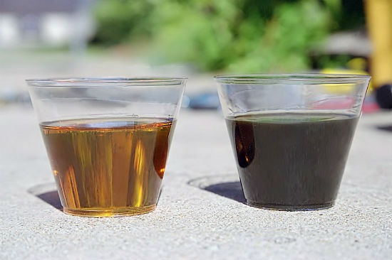

Старение масла
Это происходит с течением времени. Такая ситуация характерна абсолютно для всех ДВС. По мере увеличения пробега происходит постепенное окисление масла, выгорание присадок и скопление загрязнений. Все это приводит к тому, что оно становится просто не в состоянии действенно выполнять все функции.
В конце концов, приходит срок замены масла, когда старое сливается с мотора, со всеми загрязнениями, а в двигатель заливается новое. Однако не стоит забывать и об обязательной замене масляного фильтра, ведь если оставить старый, то в чистую смазку попадет загрязнение.

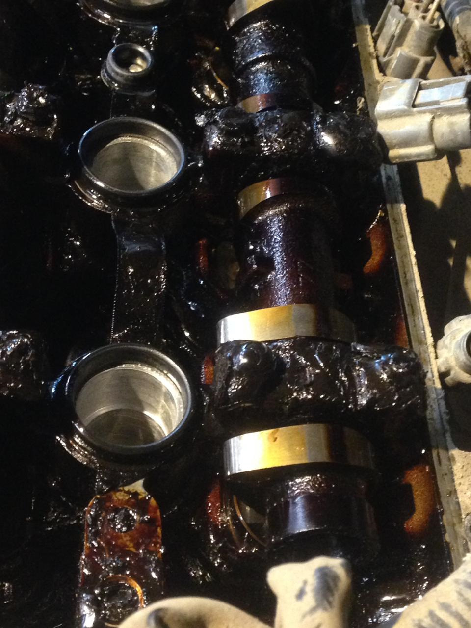

Последствия езды на отработанном масле
Такая практика приводит к плачевным результатам, которая характеризуется следующими неприятными последствиями:
— Перегрев мотора – дело в том, что выработанное масло гораздо хуже отводит тепло;
— Трение – с течением времени масло разжижается, что приводит к увеличению трения между деталями и значительной нагрузке на все узлы силового агрегата. В лучшем случае это приведет к росту расхода топлива и быстрому сокращению ресурса мотора, а в худшем он просто может «застучать», что является признаком необходимости немедленного капитального ремонта;
— Снижение антикоррозийных характеристик;
— Засорение масляных каналов – это происходит по причине накопления внутри двигателя продуктов сгорания топлива, которые со временем просто забивают масляные каналы.

Вот что происходит при крайне редкой замене масла, ну или "подарок от предыдущего хозяина"
Это и есть высокотемпературное разделение на составляющие некачественного масла.Попросту гудрон и солярка.
