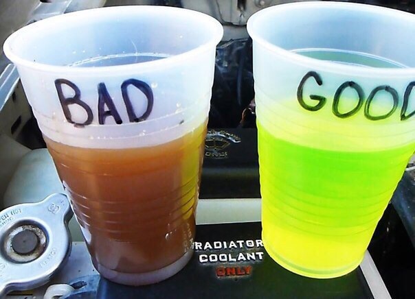

-Если охлаждающая жидкость утратила свои полезные качества. Данный факт можно определить путём проведения визуальной диагностики ОЖ. Если проверка смеси, показала что антифриз стал более густым или тёмным, рекомендуется произвести полную замену рабочей жидкости.

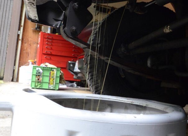

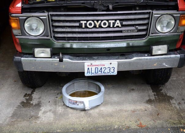

1. Первым делом, необходимо удалить все отработанную охлаждающую жидкость из системы. Для этого:
Предварительно подготавливаем ёмкость для слива смеси и устанавливаем её в необходимое положение.
1.1. Откручиваем пробку слива ОЖ.
1.2. Аккуратно снимаем патрубок, по которому вытекает антифриз.
После выполнения указанных работ, подавляющая часть смеси должна удалится из системы. Теперь, откручиваем крышку бачка с жидкостью. На некоторых моделях авто клапан располагается на радиаторе, на других необходимо снять крышку расширительного бачка. Поэтому внимательно изучите куда заливать жидкость на вашем авто.
