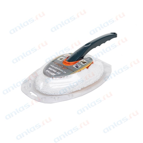

При большом количестве пыли, ее, предварительно, смахиваю с машинки мягкой "лохматой" микрофибровой щеткой (из мягких жгутиков вся).
Эту "операцию" провожу на открытом воздухе, перед тем как заехать в гараж после предыдущей поездки, если собрал много пыли. При этом, пыль именно "смахивается", т.е. щетка к ЛКП не прижимается, а иногда, даже не касается (пыль сдувается движением воздуха при резком махе щетки над ЛКП). Абсолютной чистоты добиваться не нужно. Основная задача — уменьшить количество пыли до некоего приемлемого минимума (примерно соответствует количеству пыли после стоянки в гараже или от одной поездки зимой).

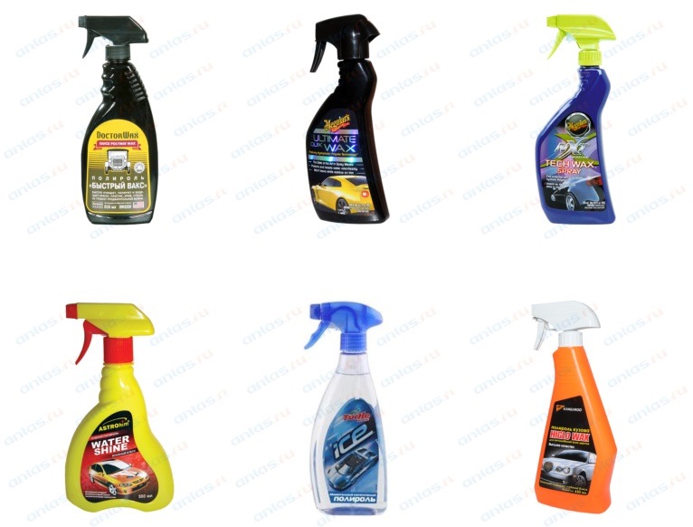

— жидкий полироль — спрей или аэрозоль — много вариантов от разных производителей
На одну сторону сложенной вдвое тряпочки набрызгиваем полироль, не много, только чтобы слегка увлажнить поверхность (по одному "прыску" спреем на каждый участок с расстояния 15-20см). Тряпочку складываем еще вдвое, влажным слоем внутрь. Затем — еще вдвое (до размеров примерно ладони). Немного мнем тряпочку, чтобы полироль впитался и дошел до наружного слоя (тряпочка, на ощупь — совсем чуть-чуть влажная, скорее даже — "не сухая" :)).
