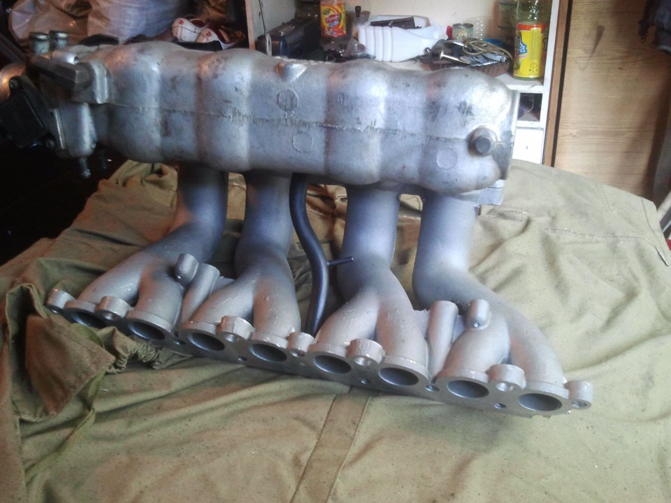

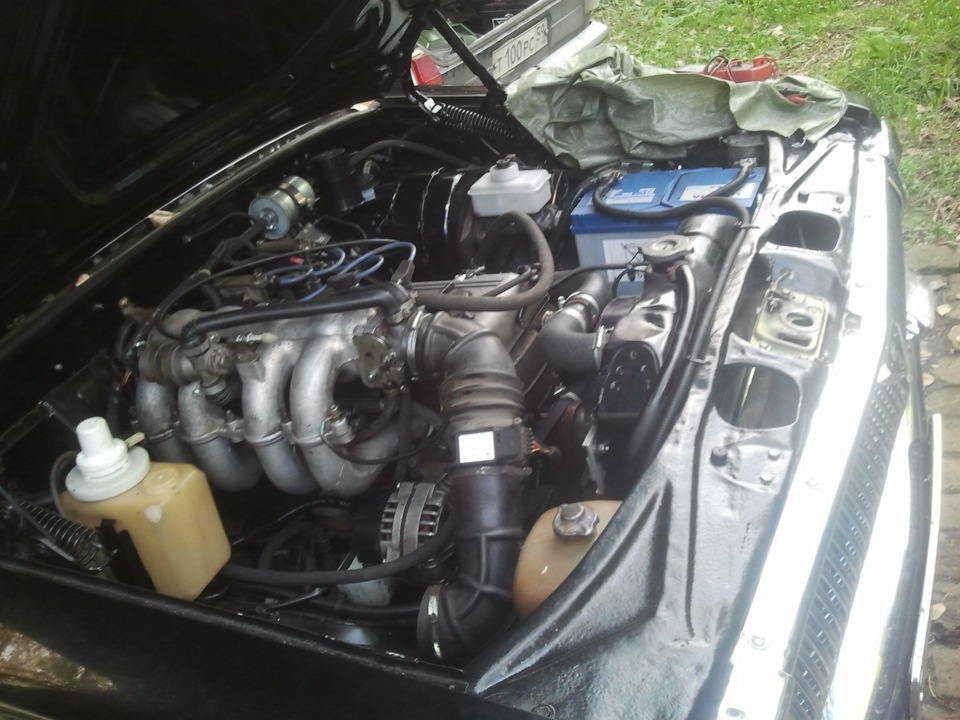

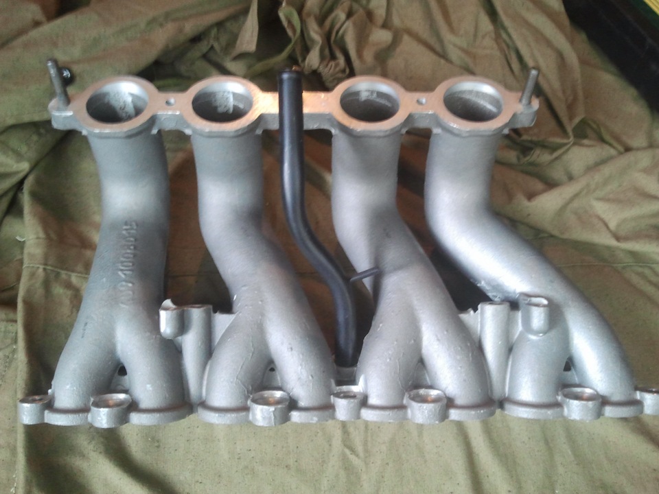

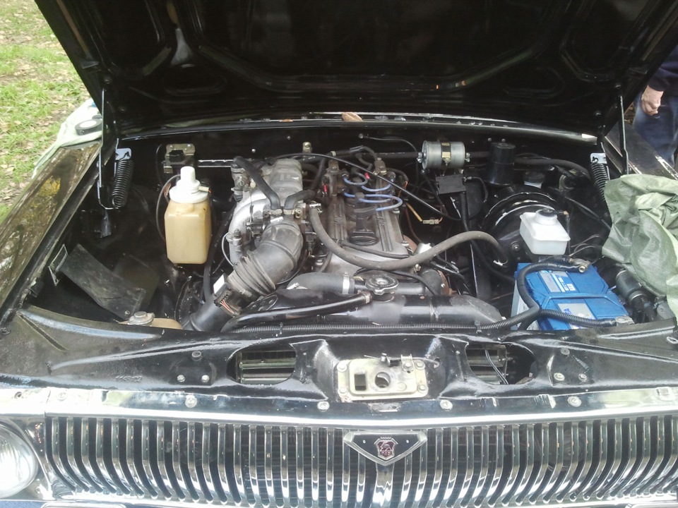

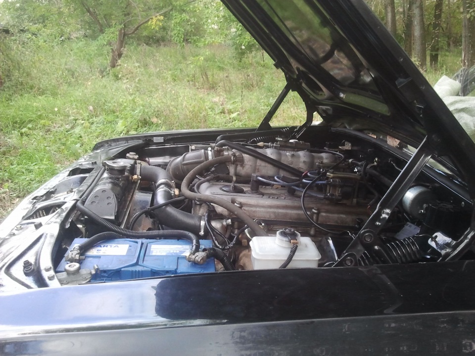

Недавно ставили ЗМЗ 406 в газ 24.
Хочу внести свою лепту про 409 впускной коллектор:
— Да, действительно подходит

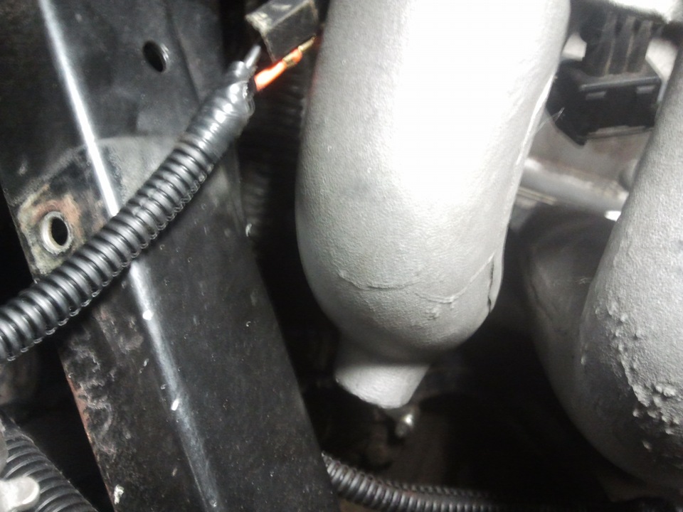

— С укосиной ничего не делалось, кувалдой не били, целая и невредимая
— об укосину не бьёт.

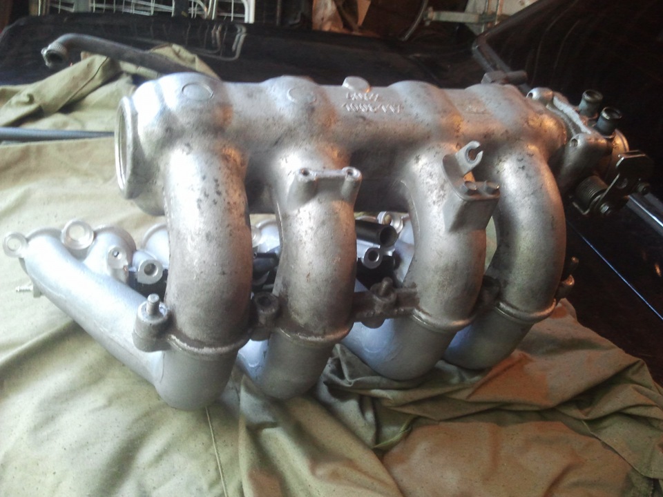

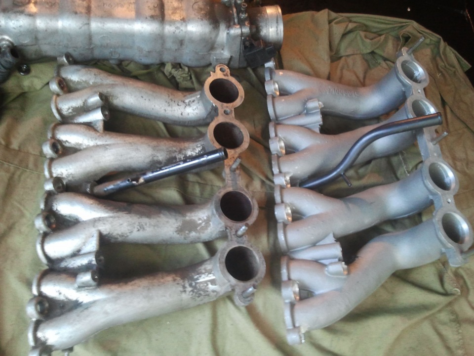

-Верхняя часть впускного коллектора от волги один в один подходит к "Впускная труба ЗМЗ 409" — это каталожное название.

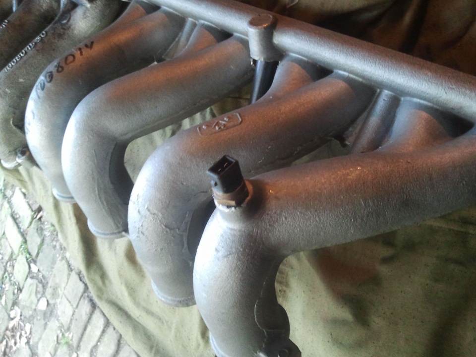

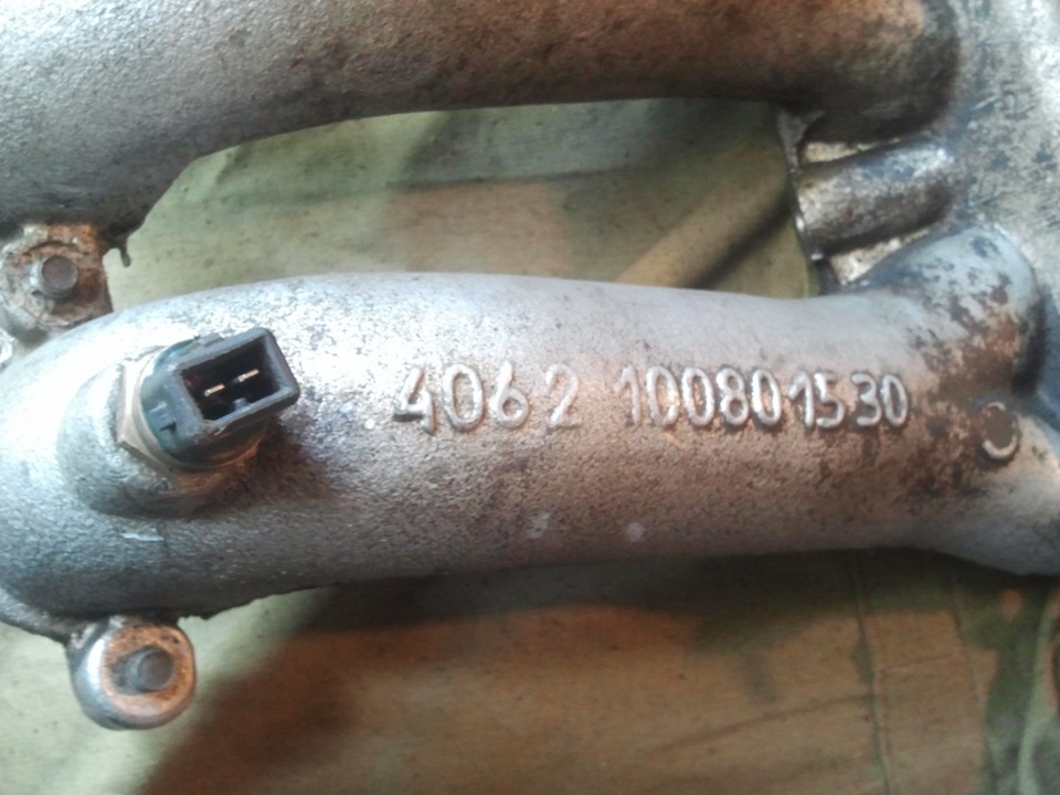

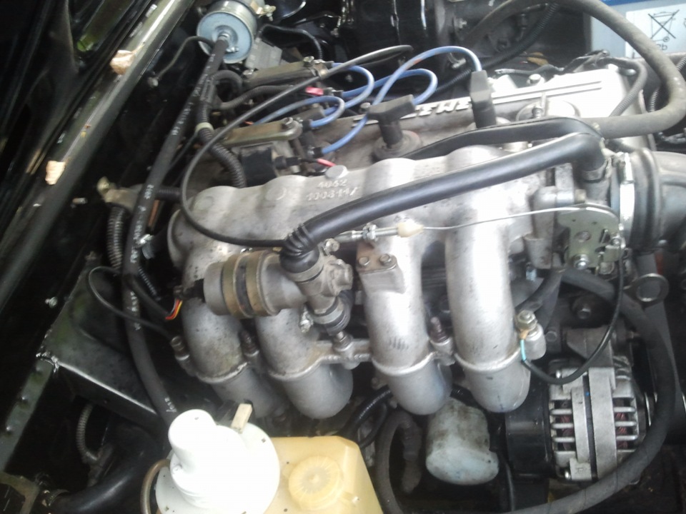

— в 409 коллекторе есть место для нижнего датчика
— с 409 коллектором мотор работает отлично, без проблем, чеков не горит, всё хорошо.

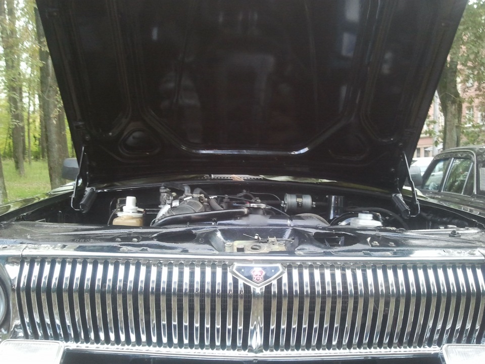

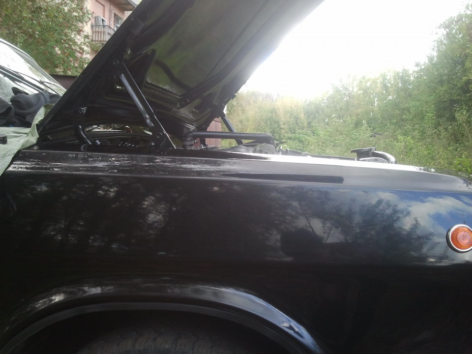

— капот закрывается со штатным расположением РХХ

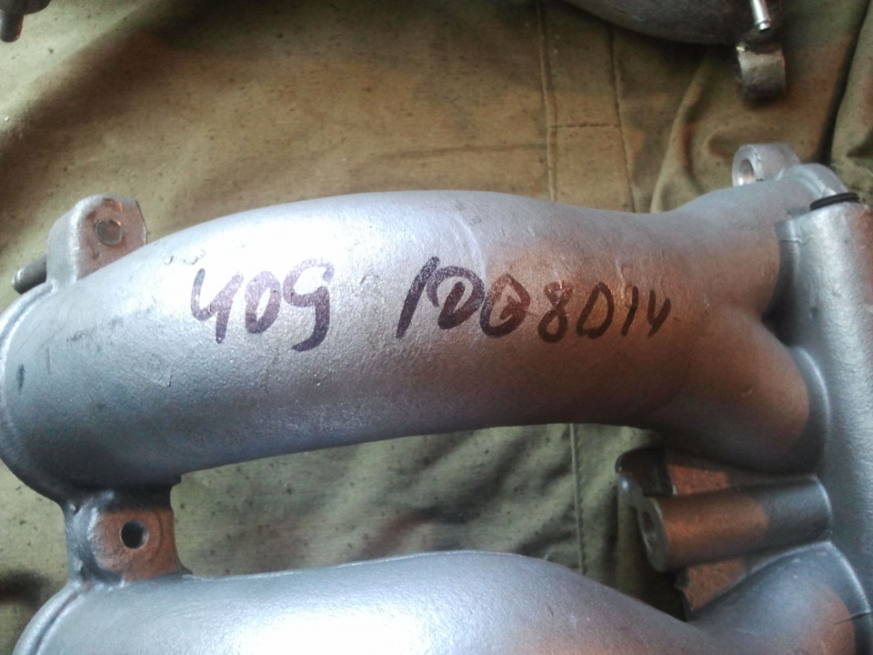

Теперь о важном:

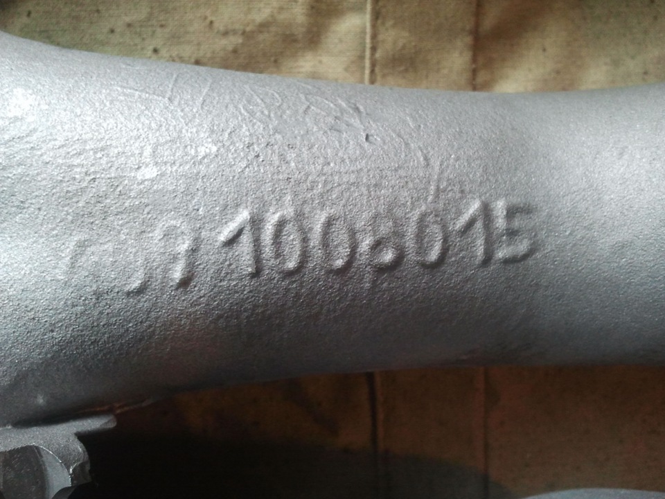

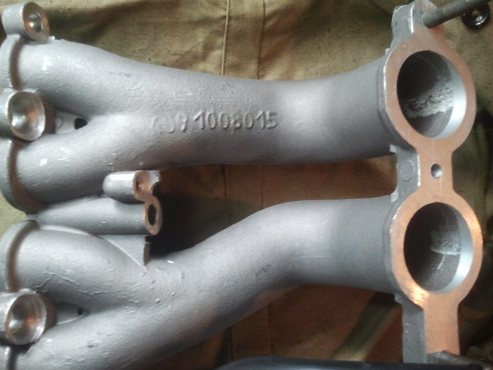

— парт намбер "впускной трубы ЗМЗ 409" 409.1008015
— хотя маркером кто то написал на нём 409 1008014 (?)
— ждали коллектор около 10 дней, тк в наличии ни у кого нет, только под заказ.
— Цена на него бешеная! кусок алюминия! у разных продавцов от 4000 руб и до 8750 руб у очень любящих покушать.
Выглядит всё по-заводскому и почему раньше такой коллектор не придумали, а отхреначили укосину?!
Дерзайте на здоровье, приятного секаса

Буквально на днях закинули мотор. Крышка капота довольно сильно упирается в патрубки, которые где дроссель :(( Надо что то думать…
И что придумали? Другие подушки?

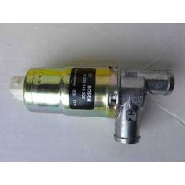

Пока подрезал по максимуму шланги, чтобы садились как можно ниже. РХХ другой купил, пока не поставил. У него другое расположение патрубков, Г образное.
если я хочу оставить заводскую торпеду, как быть с проводкой, много чего нужно переделывать ?
Не много, датчик давления на указатель и датчик температуры на указатель от 402 вкручиваются и будет всё правильно показывать приборка. По желанию можно вывести куда нибудь в торпеду лампочку неисправности двигателя.
а по креплению двигатель подходит, переделок нет никаких?
Садится лучше чем 402, а подушки лучше газелевские поставить они больше, но мягче и надёжнее (402 муторно ставить на эти подушки)

взял трубку для газа (пропан, 6мм на сколько помню), с родной штуцеры забрал и поставил на эту трубку для газа, пробойчиком развернул на сколько смог отвертие и затянул, оно сама развальцевалась до нужной формы, газовая трубка мягче родной.

Тоесть меняются только рога а ресивер 406 остается?
Просвети не знающего. В чем плюсы этого коллектора?
Плюс в том, что не нужно резать кузов(укосину)

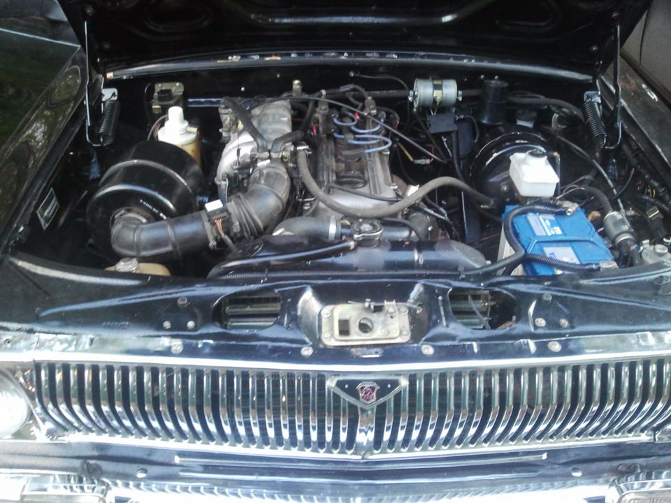

Эл.вентилятор как крепили к родному радиатору?
эл.вентилятор закрепил при помощи самодельных планок
Волговский ставил?
да, бош
С родным радиатором двигатель встает без проблем? или надо что-то переделывать? т.к при установке 406 многие почему-то ставят радиатор от 3110
Без проблем! Экспллуатация тоже без проблем

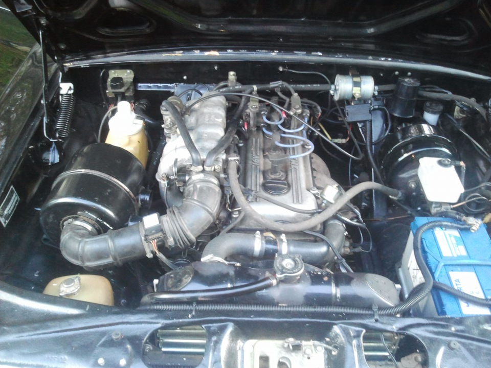

А как проводку подключил? Електро вентилятор, бнзонасос, чек, температура?.. Хочу себе тоже ставить и вот в задумие куда што подключить. Может схема существуєт такая?
электровентилятор — своя независимая схема. Остальное по схемам, в сети есть, от тех, кто менял двигатель себе сам
там есть нюанс связаный с запиткой его от мозгов ещё
Чем отличается 409.1008015 от409.1008014? Оба на 409 судя по каталогу
хз. На нем и то и другое написано, только одно маркером, другое отлито

Что упирается в капот? У нас РХХ упирался, перенесли немного в бок и вниз с помощью кастом-крепежа)
упирается как рхх так и сама заслонка. не очень охота резать капот.
странно, видимо другой совсем
HardtopAndreiy
Привет, заказывал хозяин авто, если не путаю, то в сети магазинов Экспресс-Уаз в нашем городе.
упираются непосредственно шланги рхх хотел подрезать капот по ребру, но не тут то было. если опустить капот ниже то будет упираться крепление тросика, а дальше это пахнет глобальным пластанием капота чего крайне не хочется делать
номер трубы, тот что на фото… точнее их два: маркером и отлитый.

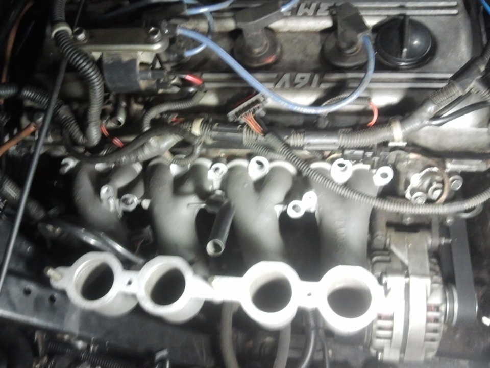

А верхнюю часть тоже от 409 поставили?
верхняя часть осталась старая

подскажи! я тоже заморачиваюсь этим делом так чем отличаются коллекторы 14 и 15 или это одно и тоже
походу одна бодяга. Раз на коллекторе написано маркером одно, а отлито другое)

отличный выход из ситуации я тоже противник резать и крамсать, но иной раз не вариант, молодец, я тоже хотел так разместить корпус возд фильтра но тогда-бы мне пришлось-бы горб на капоте делать, отказался.
Напиши ещё парт-нумбер верхней части (ресивера) который подошёл. У нас обычный от 406 на налез.
