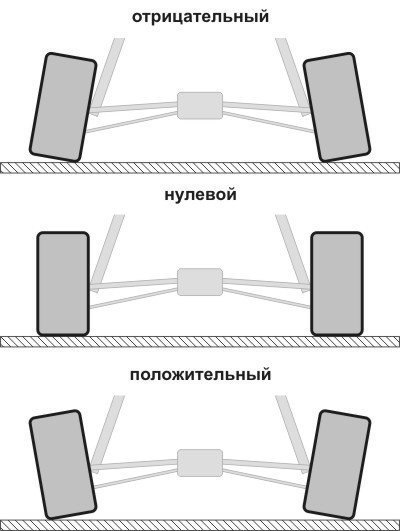

Под параметром развал понимается определенный угол установки колес, напрямую влияющий на управление автомобиля, износ резины и безопасность движения. Конструкции автомобилей различны и поэтому различны и углы установки колес. Под углом развала принимается угол установки колес относительно дорожного полотна, если смотреть на автомобиль спереди.
Нулевому значению угла развала будет соответствовать воображаемая перпендикулярная линия, проходящая через цент колеса.
Положительный угол развала — верхний край колес направлен наружу
Отрицательное значение угла развала – верхний край колес направлен к центру автомобиля.

Для этих целей развал управляемых колес на обычных автомобилях делается изначально либо нулевым, либо с небольшим отрицательным значением (стойки МакФерсон) или же положительным, порядка от 0’ до 45’.
На спортивных автомобилях, при дрифте, а особенно на кольцевых гонках угол развала колес изначально выставляется отрицательным. Этим обеспечивается лучшее пятно контакта колес с дорожным покрытием. Средние значения угла развала для спортивных автомобилей составляют -0,5 … — 5,5 градуса.
Для кольцевых гонок этот показатель развала равен 2-3 градуса в минус впереди и порядка 1,5 градуса сзади. Передняя ось воспринимает большие нагрузки и потому у ней больший отрицательный угол развала. Автомобиль с таким развалом имеет лучшее сцепление с дорогой и более резок в управлении. При прохождении поворота наблюдается крен кузова, провоцирующий положительный развал, что ведет к уменьшению площади контакта колеса с дорогой.Отрицательный развал компенсирует действие крена, сохраняя максимально возможное сцепление, что позволяет стабильно проходит очередной вираж.
