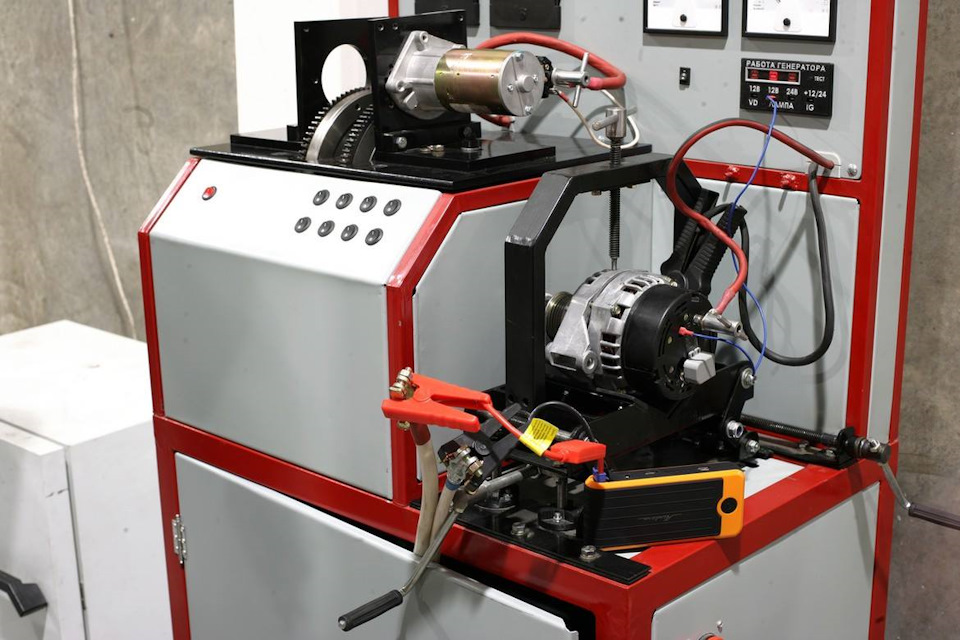

Сам процесс запуска двигателя выглядит очень просто. Прицепить к корпусу бустер с "крокодилами", накинуть их на клеммы, дождаться загорания зеленой лампы и заводить двигатель.
В процессе экспериментов, проведенных при температуре -10 градусов, было установлено, что заряженное на 75% устройство JIC-18 запросто запускает даже дизельные двигатели объемом 2.5 л (проверено на Mazda BT-50).
Поскольку в баке была летняя солярка, то после каждого пуска она вскоре благополучно глохла, что стало хорошим поводом для проверки возможностей девайса. В итоге было установлено, что 7 пусков двигателя при температуре -10 снижает уровень заряда устройства не более чем на 10-15 процентов. Подробности на видео:
После этого, в соседнем дворе был найден дизельный (V6 2.7) Land Rover Discovery III с севшей батареей, который владелец пытался реанимировать. Видели бы вы глаза этого мужчины, которого парень, идущий мимо с детской коляской, спросил: "Мужик, тебя что, прикурить?"
JIC-18 бодро раскручивал и этот мотор, но запуска не произошло из-за других проблем автомобиля (по словам хозяина, что-то с подачей топлива). После пяти попыток пуска (иногда крутили мотор по 20 секунд) уровень заряда снизился до примерно 50%. Видео:
С этим уровнем заряда устройство немного ослабло. Так, на следующий день без дозарядки устройства, мы решили снова запустить ту же Mazda BT-50, и мотор крутился, как мне показалось, более вяло. К счастью, этого все равно хватило для пуска двигателя. К тому же, потеплело, и мотор наконец-то смог работать на летней солярке. Видео прилагается:
Но и этого мне показалось мало, и было решено провести стресс-тест, а именно, завести автомобиль вообще аккумулятора. Для этого был выбран стоявший несколько лет без движения ВАЗ-2109 1989 года выпуска (температура воздуха -6 градусов).
Чтобы запустить мотор без аккумулятора, необходимо нажать клавишу BOOST на бустере. Подобный тест проходят только хорошие устройства (хреновые могут просто сгореть). JIC-18 показал себя с лучшей стороны — мотор завелся без проблем, устройство сохранило полный заряд и функциональность. Видео:
Резюмируя все вышесказанное: JIC-18 это недешевое (около 9000 рублей), но полностью функциональное устройство с доказанной пользой.
С его помощью можно заряжать всю свою электронику (прежде всего, смартфоны и планшеты), а также запустить в мороз даже дизельный двигатель, не говоря уже о "бензинках", которые прокрутить гораздо легче.
Проведенный стресс-тест (запуск без аккумулятора) показывает хорошее качество данного устройства. Самый главный недостаток — отсутствие переходников для "топовых" ноутбуков, а ведь именно их чаще всего используют путешественники. После исправления этого недостатка, JIC-18 был бы лично для меня хорошим подарком на Новый Год.

У меня вопрос! вот я завел с помощью бустера авто (клеммы снял с акб, чтобы не акб не забирала ток) а как дальше ехать? накидывать при работающем двигателе клеммы на акб или как?
Заводиться без клемм не стоит если автомобиль жалко))) особенно если он современный. Ну а так как в видео можно
пользую такой уже пару лет, в -25 без аккума заводил бмв и субаря, в то время как аккум не подавал признаков жизни, причем легче крутит, если акб отсоединить вообще
использую уже не один год Carku — все отлично. вот только с него нельзя запускать вообще без аккумулятора… а жаль
Можно)
в инструкции к Carku написано, что нельзя. а экспериментировать за такие деньги я не решаюсь))
тут также написано… по уму не стоит но если хочется то ничего ему не будет, от одного раза. но я не гарантирую, конечно))
ну так и я "знаю")) а вдруг когда погорит деталька за 4-9 т.р. … несколько затратно новую покупать, а с ее ремонтом могут быть большие проблемы
тут если припрет и на ней будешь ехать вообще без аккумулятора… думаю вполне возможно
Данное устройство подойдет для запуска теплых двигателей малого объема, т.е. в очень редких случаях. Штука полезна по крайней мере для зарядки телефонов и т.п., но стоит конечно ппц…
4х литровый турбодизель запускает в -25 с полностью севшим акб…
