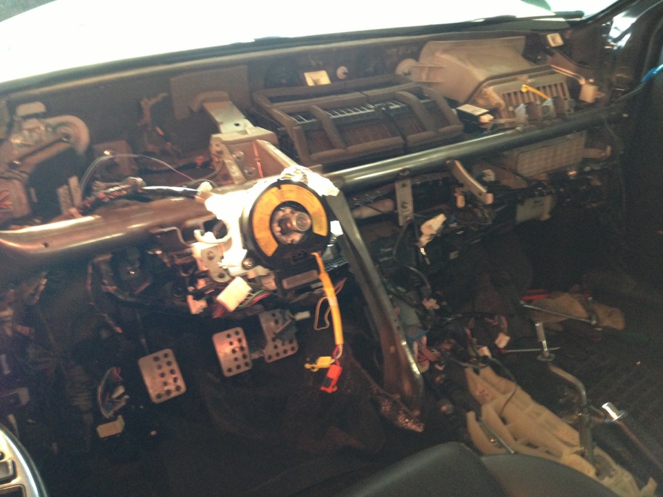

Ремонт:
1) Передние сиденья с электроприводом сдвигаем назад.
2) Из моторного отсека извлекаем аккумулятор.
3) Отсоединяем 2-е тяги (т.к. тросики сдвоены) от тросика обыкновенной плоской, широкой отвёрткой. Упираясь одним ребром отвёртки в тягу, другим в корпус шаровой опоры. Опоры пластиковые, так что повредить тягу вряд ли получится, а опора будет меняться вместе с тросом. По такому же принципу отсоединяются тросы в салоне.
4) В салоне снимаем торпедо:
1-снимаем подстаканник у рукоятки кпп; 2-скручиваем рукоятку кпп; 3-кожух кпп с декоративной отделкой; 4-подлокотник вместе с основанием разделяющий пассажира и водителя передних сидений; 5-бардачёк; 6-извлекаем магнитолу; 7-левый и правый воздуховоды (тянем на себя) за ними будут болты; 8-нижний кожух рулевой колонки; 9-верхний кожух рулевой колонки вместе с внутренним козырьком от приборной панели; 10-руль (следует поставить засечку на руле и на торце цилиндра шлицевого соединения); 11-приборную панель; 12-Кнопки отключения ESP, подсветки приборов, пассажирской подушки и заглушку (к ней тоже подведены провода); 13-отсоединяем всю электрику от торпедо, а так же подушку безопасности у пассажира.
5) Снимаем усилитель жёсткости
6) Демонтируем печку (но если подлезите, то можно обойтись): шланги от печки снимаем под капотом с самой печки; трубки от кандёра откручиваются из салона, но предварительно необходимо спустить газ, это лучше сделать под капотом клапаном.
7) Доступ к демонтажу троса МКПП свободен.
Стоимость тросика в "Экзисте" 9400р. с ожиданием в месяц, но похоже мне придёт на 2-е недели раньше))) Если заказывать с доставкой в 2-е недели, то стоить он будет там же более 14000р.
Стоимость комплекта троссиков в диллерском сервисном центре мазда "Мажор" где то 19500р.стоимость работ 4500р. общая сумма примерно 24т.р.
Если не хотите сами возиться, но и не хотите тратиться. Покупайте запчасти сами, а устанавливать их могут и в "Мажоре". На счёт ремонта всё же предпочитаю официальных диллеров, но лучше ремонтировать самому.

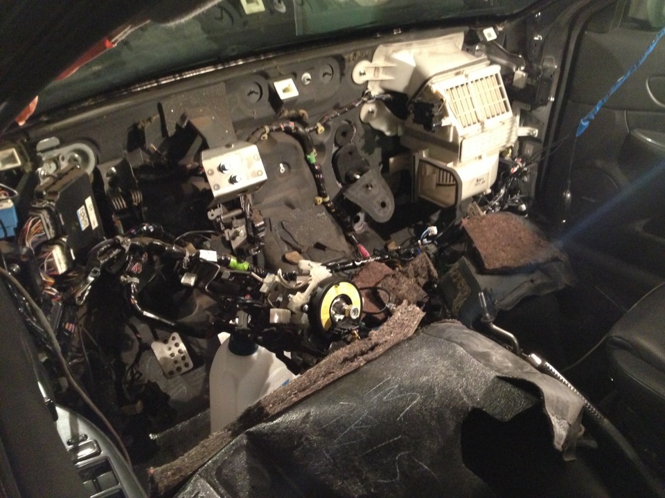

итак пацаны особо ленивым заявляю МОЖНО снять трос не снимая торпеды!) снимается борода, убираются ковры максимально в стороны и трещеткой накидной на 10 откручиваем болты и вытаскиваем тросса сначала перекинув их к ногам водителя. надо иметь адское терпение при откручивании и закручивание двух болтов держащих троса. ни чего резать ломать не пришлось. но руки все в порезах и ссадинах! время на замену 2 часа!

c рестайла 2.0 -6ступка, не снять, при этом открутить гаечки проблем не составило упомянутым ключом, но вот вынуть тросики невозможно, концы что крепятся на кпп застревают в тех.отверстии, печка не дает их повернуть под нужным углом чтобб вытащить, нужно ее хотя бы на см сдвинуть вверх, без снятия торпеды никак.
да и по поводу про ничего не резать и ломать, шумку то по-любому выковырять немного придется что бы добраться до тросика, аккуратно там не отогнуть, т.к. печка прижимает ее.
Ну сейчас упомнить уже не могу. Шумку может в сторону отводил. Ну я думаю можно и ломом слегка подогнуть см. Лучше чем всю торпеду снимать.
Хз, завтра досниму торпеду и сравню усилия, я там задолбался с шумкой бороться чтоб до гаек долезть:P
