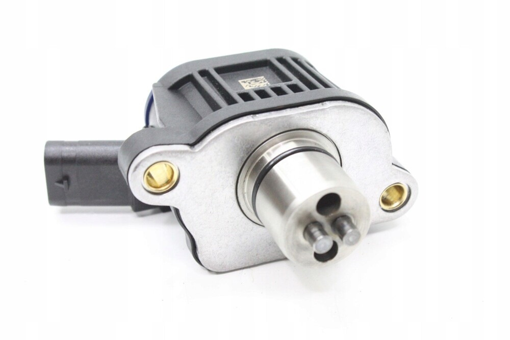

Систему Active Cylinder Control ( АСС ) применяется компанией Мерседес- Бенц с 1999 года. Закрываются клапаны коромыслом особой формы, оно состоит из двух рычагов которые соединены фиксатором. В рабочем режиме рычаги соединяются фиксатором в единое целое, при деактивации (отключении) цилиндров соединение освобождается и каждый рычаг может движется самостоятельно. При этом пружины держат клапаны в закрытом состоянии. Перемещается фиксатор при помощи подачи масла под давлением. Топливо в отключенные цилиндры не подаётся. Чтобы сохранить звук многоцилиндрового двигателя могут применяться специальные клапаны которые могут изменять проходное сечение выпускного тракта.
Multi-Displacement System ( MDS ) используется на автомобилях Chrysler, Dodge, Jeep начиная с 2004 года. Система деактивирует цилиндры на скоростях больше 30 км/ ч и при оборотах двигателя до 3000 об/ мин. В системе используют толкатель специальной конструкции, который когда необходимо разъединяет распредвал и клапан. В определённый момент в толкатель подаётся масло и выдавливается блокирующий штифт, это и дезактивирует толкатель. Давление масла регулируется электромагнитным клапаном.
Система Displacement on Demand ( DoD ) похожа на предыдущую систему. Использует её концерн GM с 2004 года.
Система Variable Cylinder Management ( VCM ) разработана Хондой и используется с 2005 года. При равномерном движении система отключает блок цилиндров V- образного двигателя, т.е. 3 из 6. Когда происходит переход от максимальной к неполной нагрузке, то система обеспечивает работу 4 цилиндров. Система VCM базируется на системе изменения фаз газораспределения VTEC. Система основана на коромыслах, которые взаимодействуют с кулачками различной конфигурации. Когда необходимо коромысла включаются или выключаются из работы специальным блокирующим механизмом.
Помогают системе VCM такие системы как система подавления шумоподавления и система гашения вибраций.
Систему Zylinderabschaltung ( ZAS ) использует концерн Фольксваген с 2012 года. Используется система на 1,4 литровых двигателях TSI, система отключает цилиндры в диапазоне оборотов двигателя от 1400 до 4000 об/ мин. Базируется система на системе фаз газораспределения от Ауди. Она использует кулачки различной конфигурации и скользящую муфту, которая позволяет переключаться между кулачками.
Двигатель 1,4 л TSI 103 кВт с системой отключения циндров (ACT) — это представитель новой серии бензиновых двигателей EA211. Он также является первым массово выпускаемым четырёхцилиндровым двигателем, в котором половина цилиндров может быть отключена для уменьшения расхода топлива.
Комбинация отключения цилиндров с BlueMotion Technology позволяет двигателю быть мощным и одновременно с этим экологичным.
Отключение цилиндров уменьшает расход топлива двигателя 1,4 л TSI в цикле NEFZ на 0,4 литра на 100 километров. Это соответствует уменьшению выбросов CO2 на десять граммов на километр. В комбинации с BlueMotion Technology расход топлива уменьшается на 0,6 литров на 100 км. VW заявляет, что расход топлива на Golf в смешанном цикле составляет 5,2 л/100км. Таким образом, экономия составляет порядка 11,5%.

Условия для работы в 2-цилиндровом режиме:
• Обороты двигателя в диапазоне прим. 1250–4000 об/мин. Ниже этого диапазона двигатель работает в 2-цилиндровом режиме недостаточно ровно,
выше — в исполнительных механизмах возникают слишком большие усилия.
• Соответствующий действию водителя крутящий момент не превышает определённого значения, зависящего от числа оборотов, и в любом случае не больше 85 Н·м. При более высоком крутящем моменте, вследствие границ детонации и изменения угла опережения зажигания, 2-цилиндровый режим не приводит к экономии топлива и поэтому не используется.
• Температура масла в двигателе не ниже 10°C. Подвижные части исполнительных механизмов кулачков смазываются маслом двигателя. При холодном и вязком масле скорости срабатывания исполнительного механизма не хватает для того, чтобы выдвинуть металлический стержень точно в тот ограниченный отрезок времени, в течение которого стержень может войти в направляющую канавку.
• Лямбда-регулирование активно. Этим обеспечивается отсутствие толчков при переключении
Даже если все перечисленные выше условия выполнены, другие обстоятельства могут приводить к тому, что двигатель будет продолжать работать в 4-цилиндровом режиме или, соответственно, будет переключаться с 2-цилиндрового на 4-цилиндровый режим.

Привет, не знаешь как продиагностировать исполнительные механизмы отключения цилиндров ? Есть вероятность что какой-то заедает
нет, не знаю.
Как и многие другие благие идеи, коими оказалась вымощена дорога в ад. ))
Глючные, все очень неоднозначно с износом и закоксовкой-масложором, экономия в реальной жизни (могу только уверенно говорить за рэмовский МДС) — мизерная. Самая популярная доработка в крайслеровских конфах — отключение МДС.
слышал об этом, да — я про отключени мдс
но знать все равно хочется, чтобы аргументированно возражать менеджеру-продавцу, вдохновенно поющему про технологии
