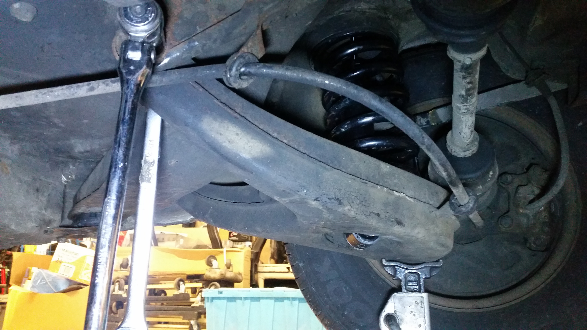

Дальше мы решили заняться подвеской — это был первый серьезный ремонт ходовой за всю жизнь этого автомобиля! Конечно, за 37 лет резина просто физически "устала" и пришла в негодность — мы решили менять все полностью, благо запчасти на классический мерседес в Штатах стоят вполне вменяемых денег. Кроме подвески, мы заменили прохудившуюся приемную трубу глушителя, сам глушитель сохранился в приличном состоянии. Кроме того были заменены колодки и на всякий случай — амортизаторы и пружины, которые, впрочем, были вполне рабочими, разве что пружины за 37 лет немного просели.

Окончательно все сайлентблоки протянули опустив машину с подъемника.

Конечно, с новыми пружинами машина стала выглядеть по-иному — мы не пожалели что "заморочились" со стяжками. Как показал контрольный пробег, машина стала вести себя уверенно, как и положено мерседесу.
