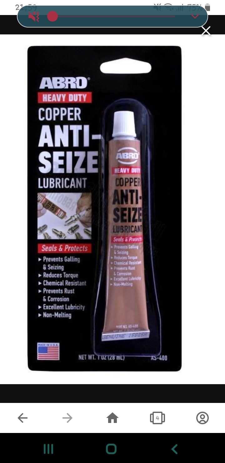

Действительно КАТЕГОРИЧЕСКИ ЗАПРЕЩЕНО СМАЗЫВАТЬ РЕЗЬБУ СВЕЧИ!меняется момент затяжки и повредить посадочное место в гбц-проще простого.
Керамич смазкой, медной или специальной для свечей мажу и нормуль всё
Ну явно не медной!
Я применял и всё отлично, вот комент одного человека по этой теме "Медь с алюминием входят в химическую реакцию, но тут должно соблюдаться главное условие протекание тока через это пятно контакта. Здесь же этого нету, то что искра пробивает на массу там токи мизерные можно сказать их попросту нету, ими можно пренебречь.
В данном случае медная смазка выполняет роль изолятора между хромированным металлом и алюминием предотвращающий прикипание свечей от высокой температуры которая в камере сгорания.
Приглядись на картинку, где показан способ применения, как раз наносят на резьбу"
Проще всего силиконовую. При высоких температурах медная может привариться.
