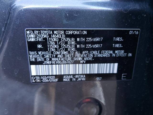

Дата выпуска обычно определяется по стикеру на двери, обычно там стоит год и месяц выпуска. Стоит попробовать, риск не большой.
Удачи
Что значит стикер на двери? У нас их нет. Тем более на старых машинах. Может есть на новых. Наверно всё-таки VIN-код. Его не обманешь.
kochevnik71
В 97 они уже были
Точно нет. Только табличка под капотом с VIN-кодом в котором указаны вес нетто, брутто без штрихкода.
Я понял, у меня на Гелеке точно так сделано
