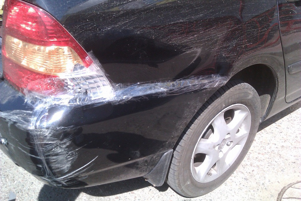

Я продавала в 2012 году десятилетнюю Короллу. Продалась за 1 день за 345 тысяч, первый же звонивший и купил. Пробег был 140 тыс, менялось заднее крыло после ДТП, но сделали хорошо по КАСКО, так что покупатель и сервис ничего не заметили. Ещё красился капот от сколов, косметика, тоже хорошо делали.
Главное, что машина была реально идеал, ни царапин, ни сколов, ни вмятин, никакой ржи, при этом ещё и вся подвеска поменяна, коробка перебрана (разлетелась четвёртая передача). Такая получилась противоречивая машина: реальный пробег, хорошее тех состояние и кузов свежий, но вваренное крыло и покрасы.
Ввареное крыло? Этож не классика
Крыло было смято сильно при аварии, приварили новое
Крылья там навесные на болтах, варяться только подкрылки (брызговики)
Срезали с задней стойкой крыло, вырезали заднее стекло, целиком меняли крыло. Ремонт на 87 тысяч рублей в сервисе, который выбрала страховая. Жаль документов у меня уже не осталось, так как было это в 2012 году. Я знаю, что крыло срезали, потому что мы спрашивали про процесс, показали где будет шов и все в этом роде. Может конечно его никто и не поменял, я то новое крыло не видела, мне дали ровную покрашенную машину, которую я через пару дней продала от греха подальше
Тьфу ты струя в глазах, речь про заднее крыло, извините))
akulakgts
Вот такие повркждения были, видно, что заднее крыло нужно срезать при замене, ведь это одна целая деталь с кузовом. Я кстати даже не знала, что задние крылья бывают снимаемые на болтах.
Судя по фотке можно было вытянуть. В случае с задним крылом не могу сказать что было бы лучше)
Фото не очень передаёт масштаб бедствий, хотя вполне возможно, ведь по страховке делали, сервис побольше считал для себя. Но сделали очень хорошо.
