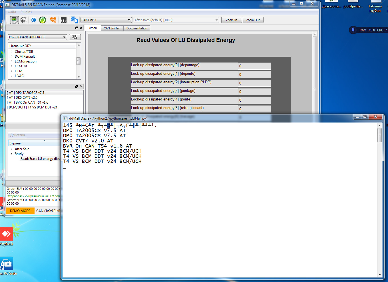

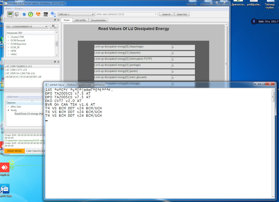

Добрый вечер.
При запуске программы открывается скрипт запущенный через Piton. Т.е. по факту на экране у меня два окна: первый — Piton с какой-то аброй кадаброй, написанной на космическом языке, второй — сама программа.
Вопрос: как убрать это окно-посредник?
сверните его просто, он не мешает.

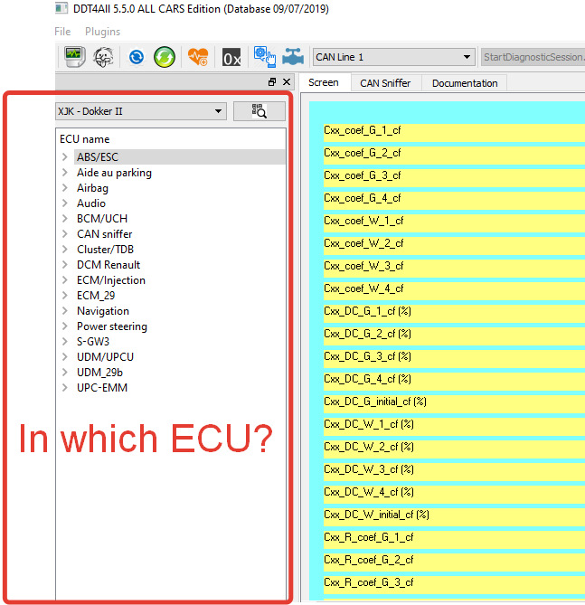

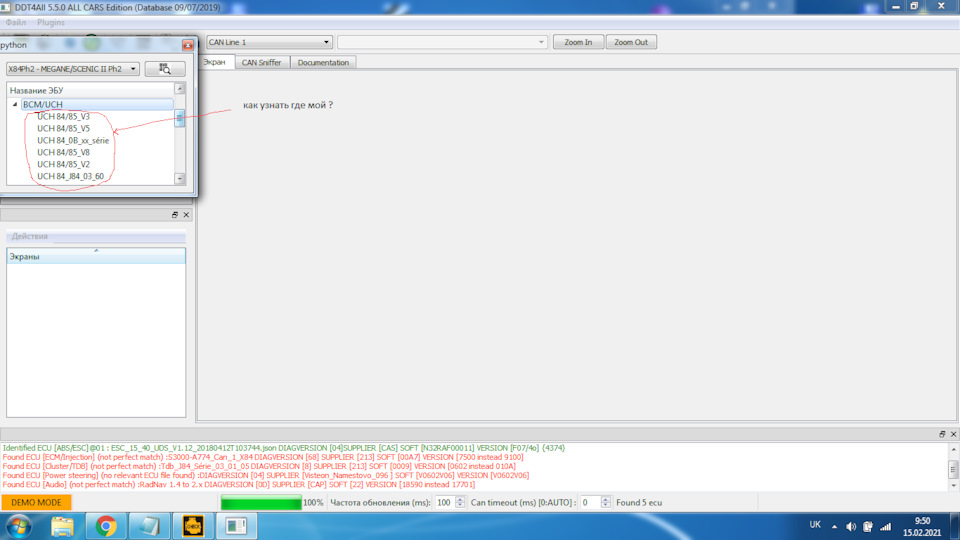

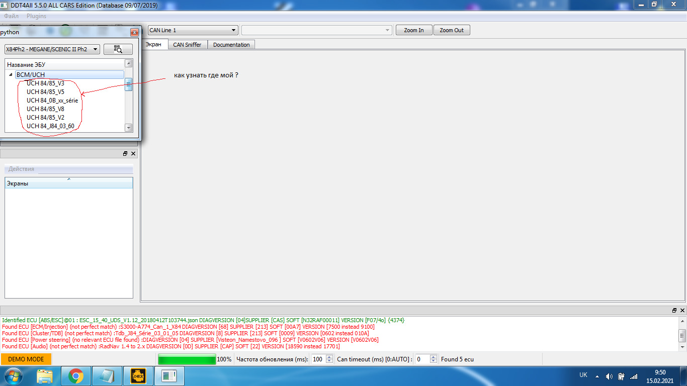

начал розбираться в ddt4al, подскажите пожалуйста, как узнать названия ЭБУ, что бы добавить их вручную из перечня всех блоков. Заране благодарен.
никак. в крайнем случае в оригинальной базе ддт есть применимость по версии блока, но в готовом ddt4all этого вроде нет. только автоматическпя проверка версии. где то были заметки в бортжурнале про это.
спасибо, т.е. нужно ковырять саму базу DDT? А можете вспомнить где об этом пишут

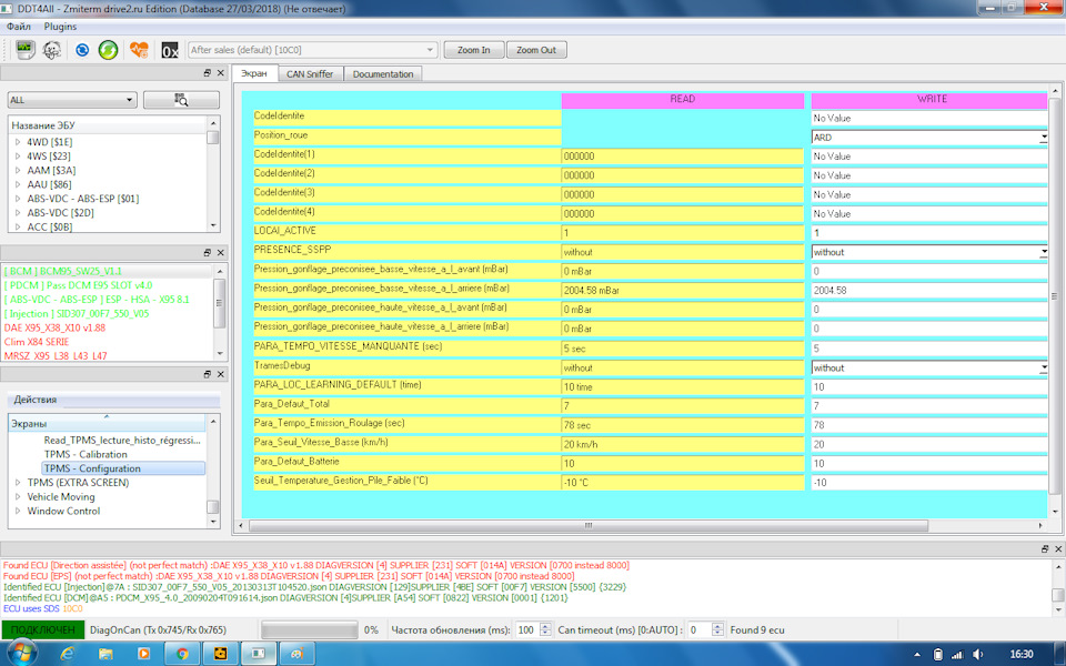

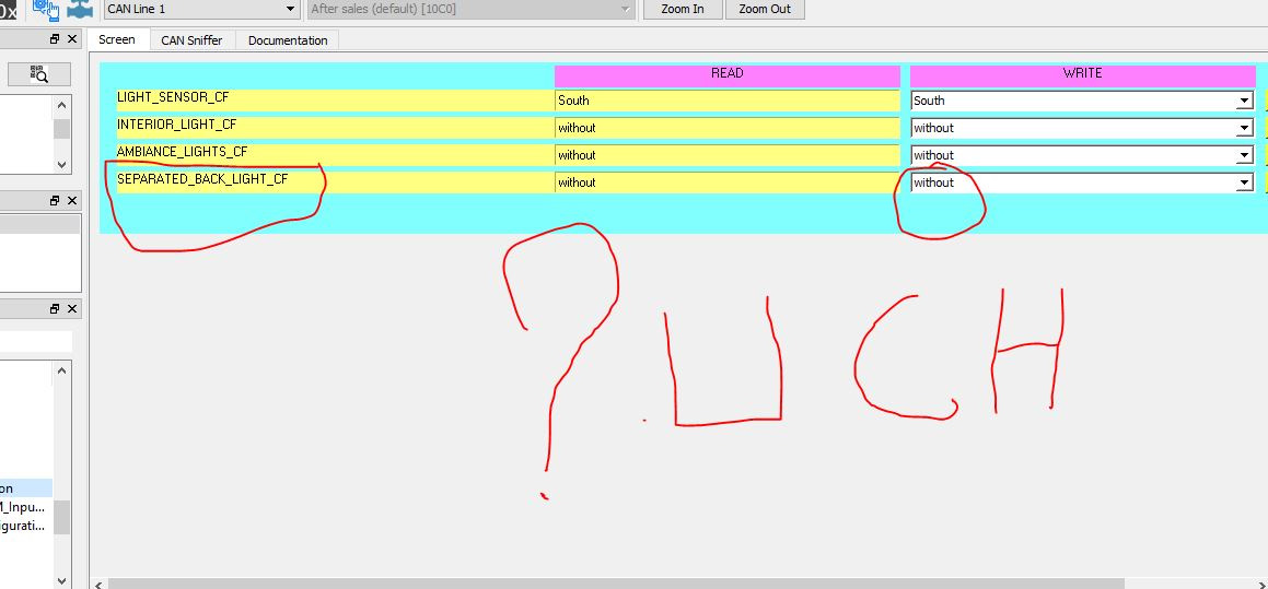

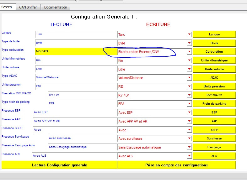

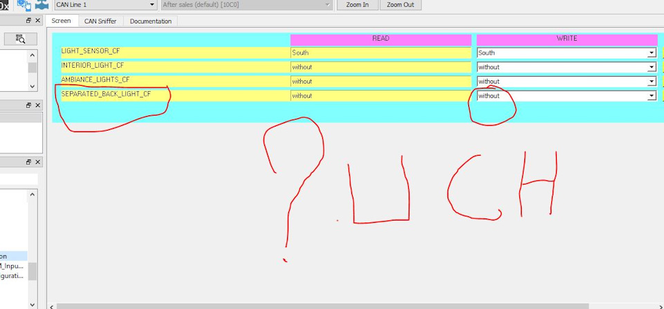

Здравствуйте. Что то нету у меня таких блоков как у Вас на скрине, ничего практически не могу менять, нашел только как дотяжку стекол включить и все, с чем это может быть связано, не подскажите? На скрине есть какие то 20км, думал что это пищалка ремня, сменил на 40км, все равно пищит после 20, а давление масла где искать?
Таким методом можете скоро кирпич на колесах получить. Ддт не для простого тыканья. Много машин потом искали клип. Хорошо, если не далеко есть.
Клип не проблема. Вот по этому и прошу помощи у Вас.
Для начала сравните, какие файлы базы ддт предложит пирен. У них разные алгоритмы. Может просто блок не все умеет.
не совсем понял о чем речь, как это сделать?
Имеется ввиду какие блоки видно через пирен?
Через пирен есть также фунция ддт, при этом функции там немного другие и иначе блоки определяются
Но таких параметров как контроль давления масла или контроль пристегнутого ремня я там тоже не видел

Тесть может быть такой вариант что я больше ничего вэтой машине менять не смогу?
Если есть такие вопросы, то лучше туда не лезть ;) поизучайте сперва что и как, в чем отличия, что можно и как.
А как по изучать если туда не лезть, да я и не стараюсь что то особенное там менять, очень хочу изменить всего лишь три параметра -контроль давления, чтобы ремни пищали после 40км и контроль дверей после 0км, остальное что хотел я уже сделал и это только благодаря Вам, за что и огромное спасибо, не ровен час может и встретимся когда, у меня сестра двоюродная в Питере, а брат в Гатчине живут
Так а почему решили, что эти параметры менять можно? Изучать — открывать нужный xml, проверять версию и параметры.
Так я это и пытаюсь у Вас узнать, каким образом это можно проверить, я не на столько продвинут чтобы так вот сразу знать какие фаилы нужно открывать, где их искать, может у Вас есть инструкция какая то как работать с ДДТ?

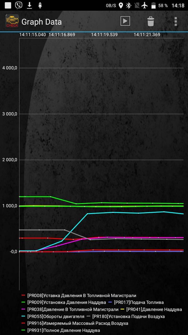

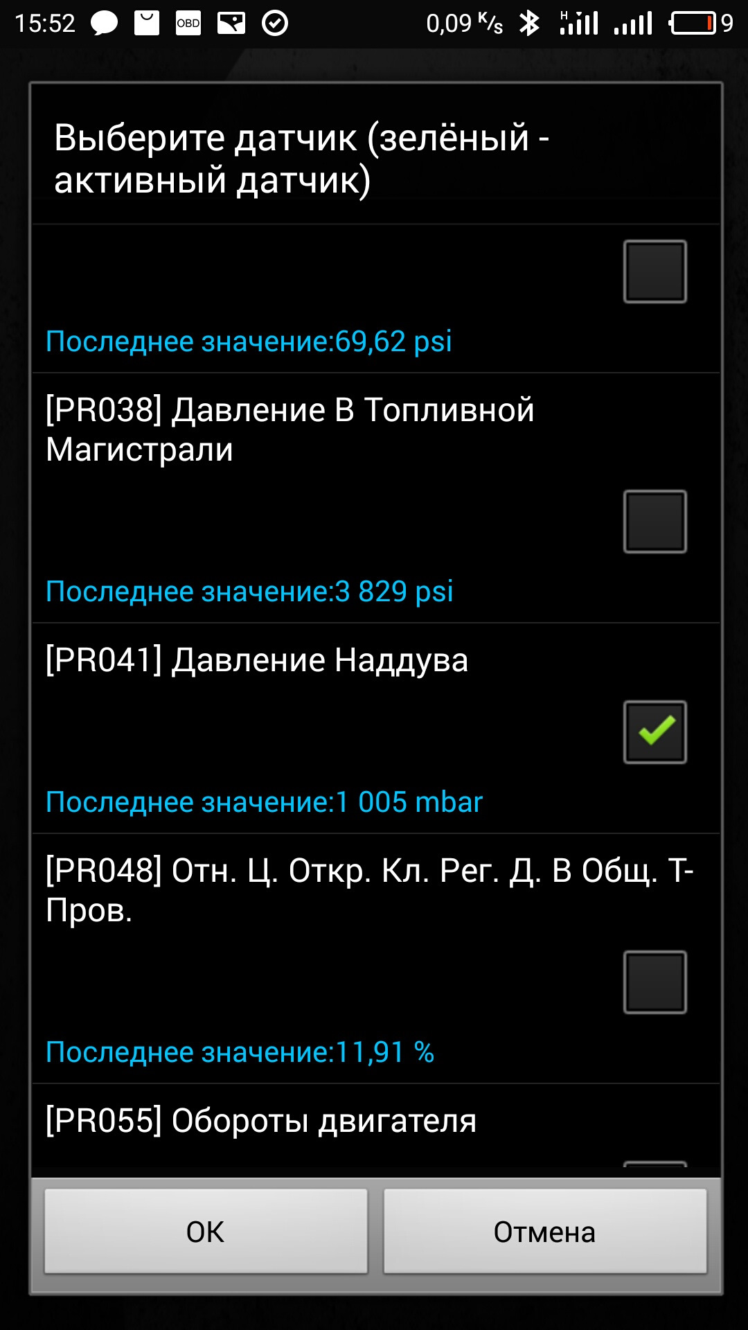

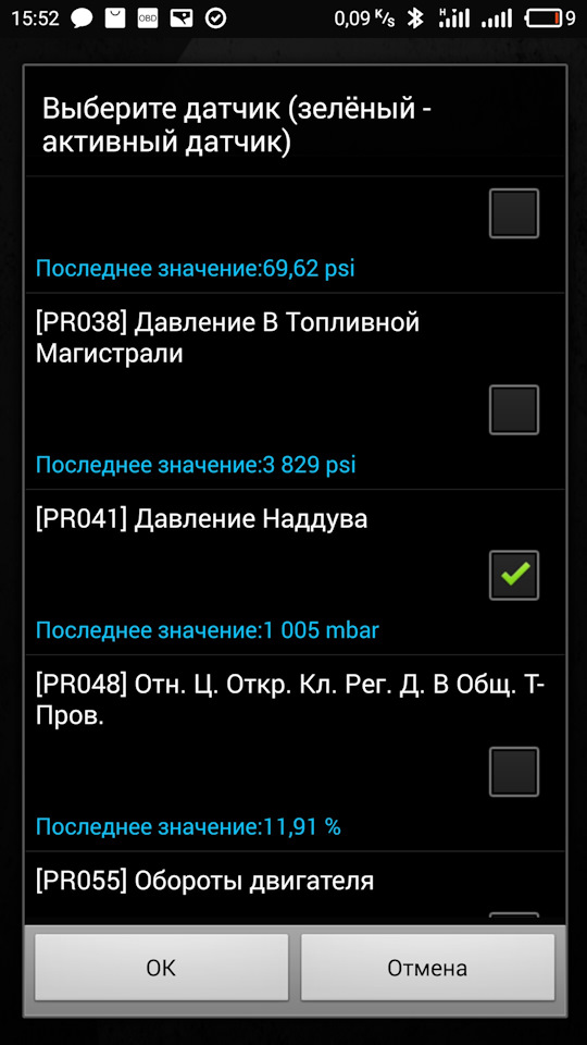

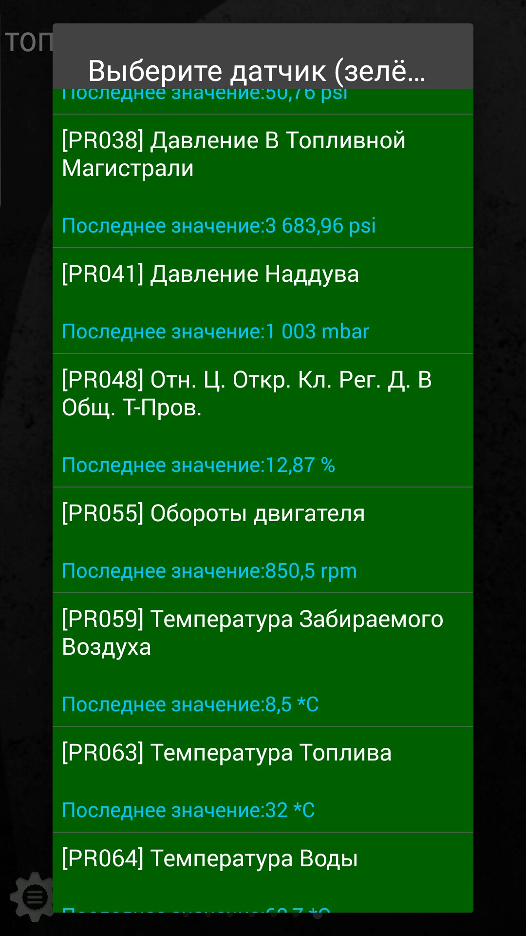

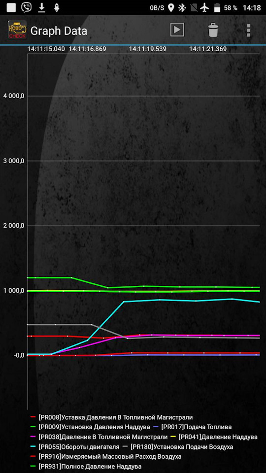

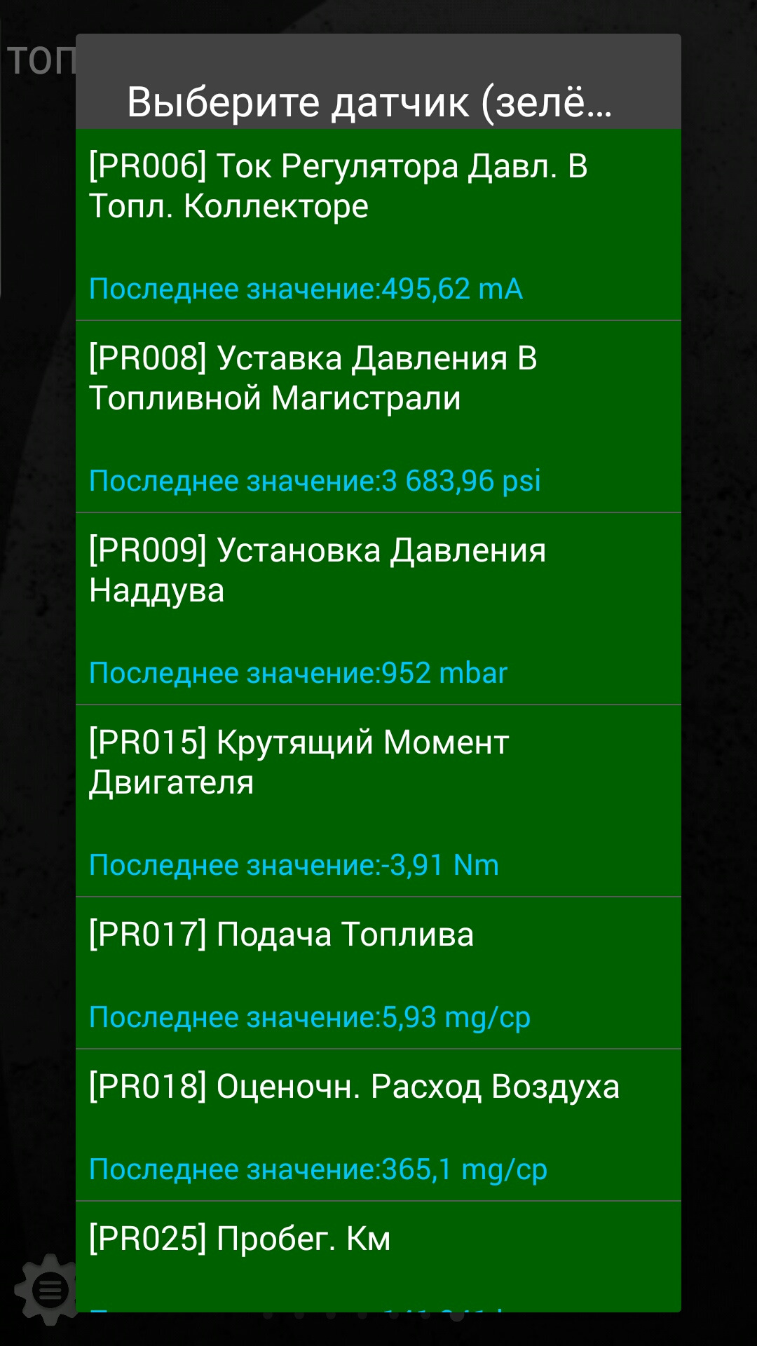

Андрей! Подскажите пожалуйста, как и сем лучше всего продиагностировать работу турбины. Я заскринил некоторые показатели в программе Torque/ megane 3 1.5 k9k 836
по факту турбина не диагностируется приложением. есть косвенные параметры по давлению наддува, но там уже такие нюансы, что знаю только серьезные профи. сама по себе турбина — только на стенде.
просто можно проверить работу клапана — параметры установка давления наддува и Давление наддува.
торком построить графики этих двух параметров
при нагрузке (разгоне) графики должны примерно совпадать в пиках.

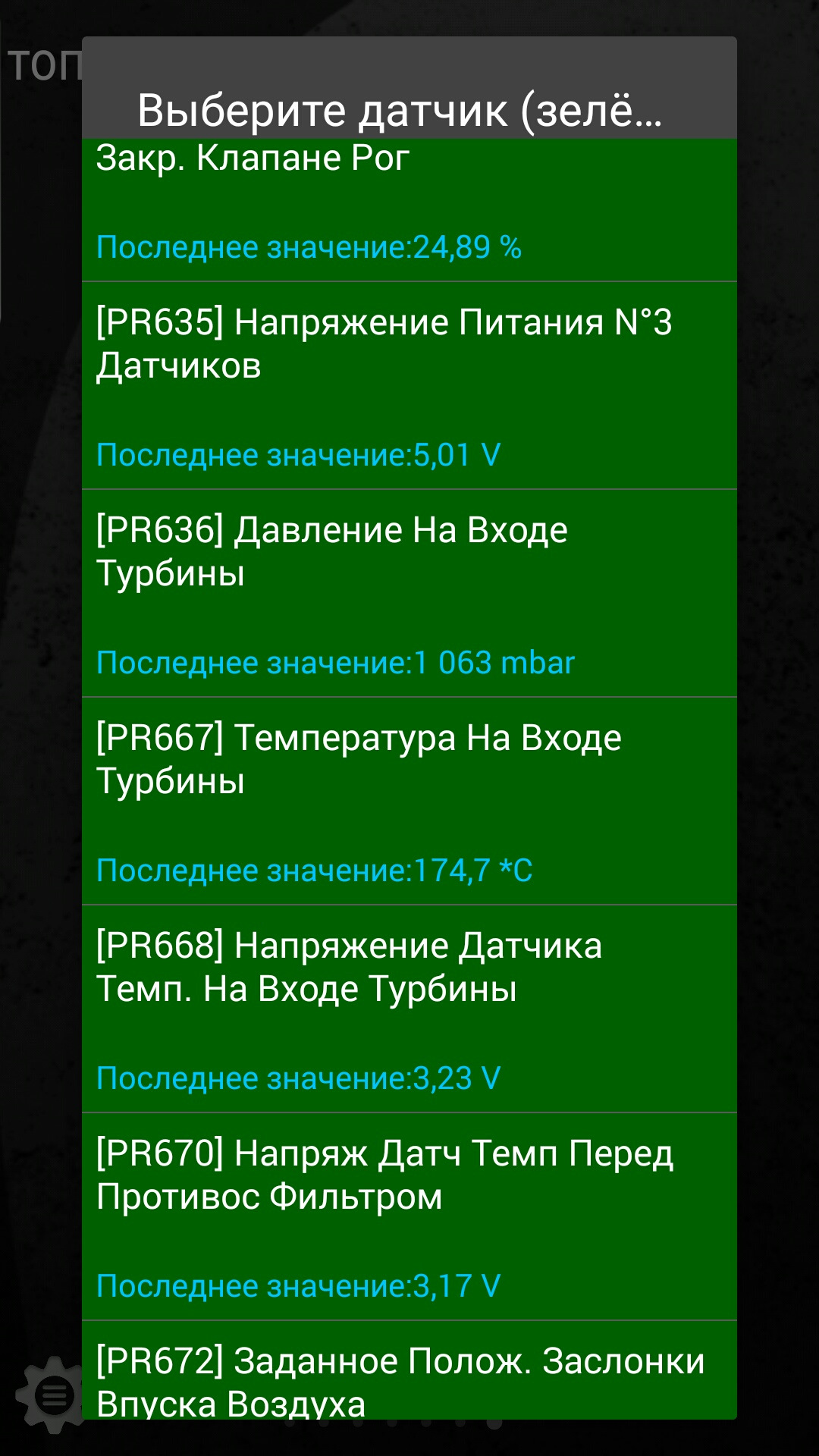

по вашим скринам Torque, у Вас давленик на входе турбины 1299 мбар, а у меня 1063мбар. Что это может значить?
ничего. я же сказал что нужны графики с вашими графиками.

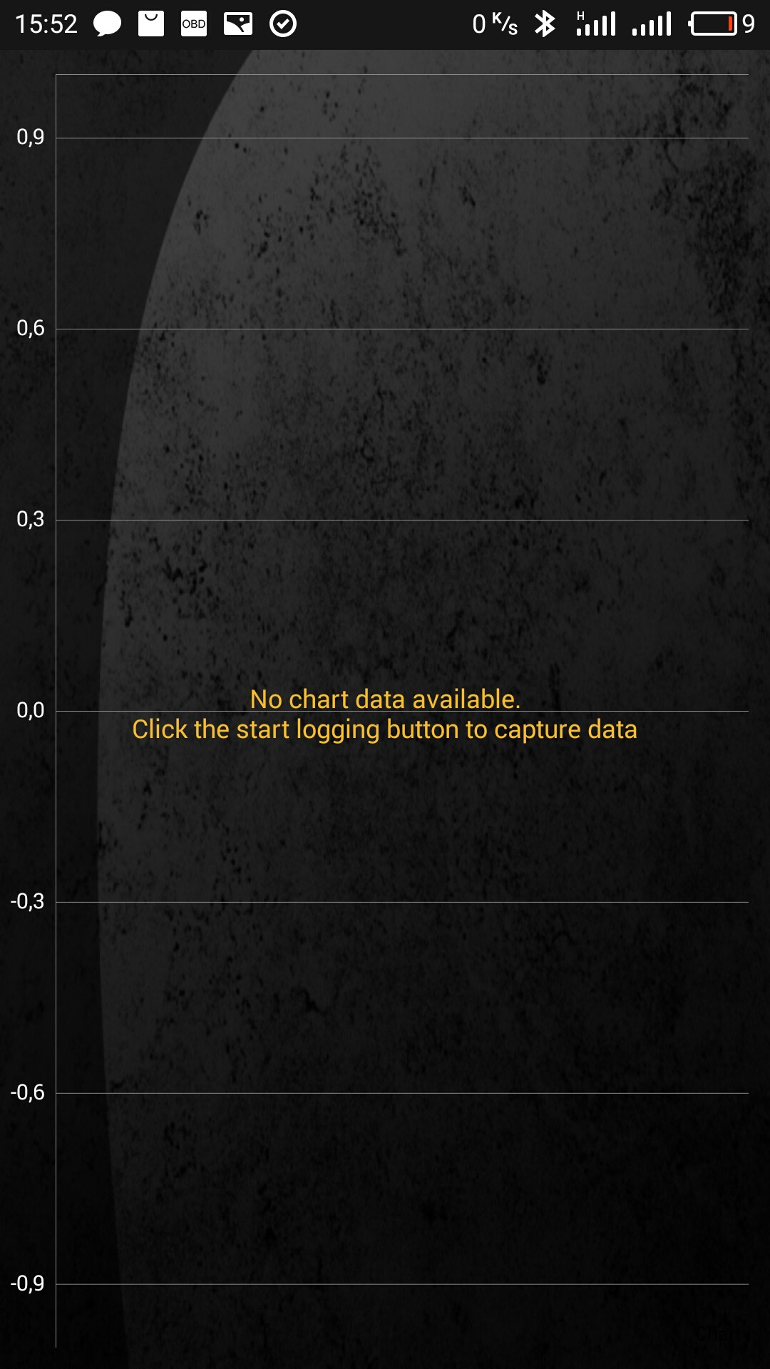

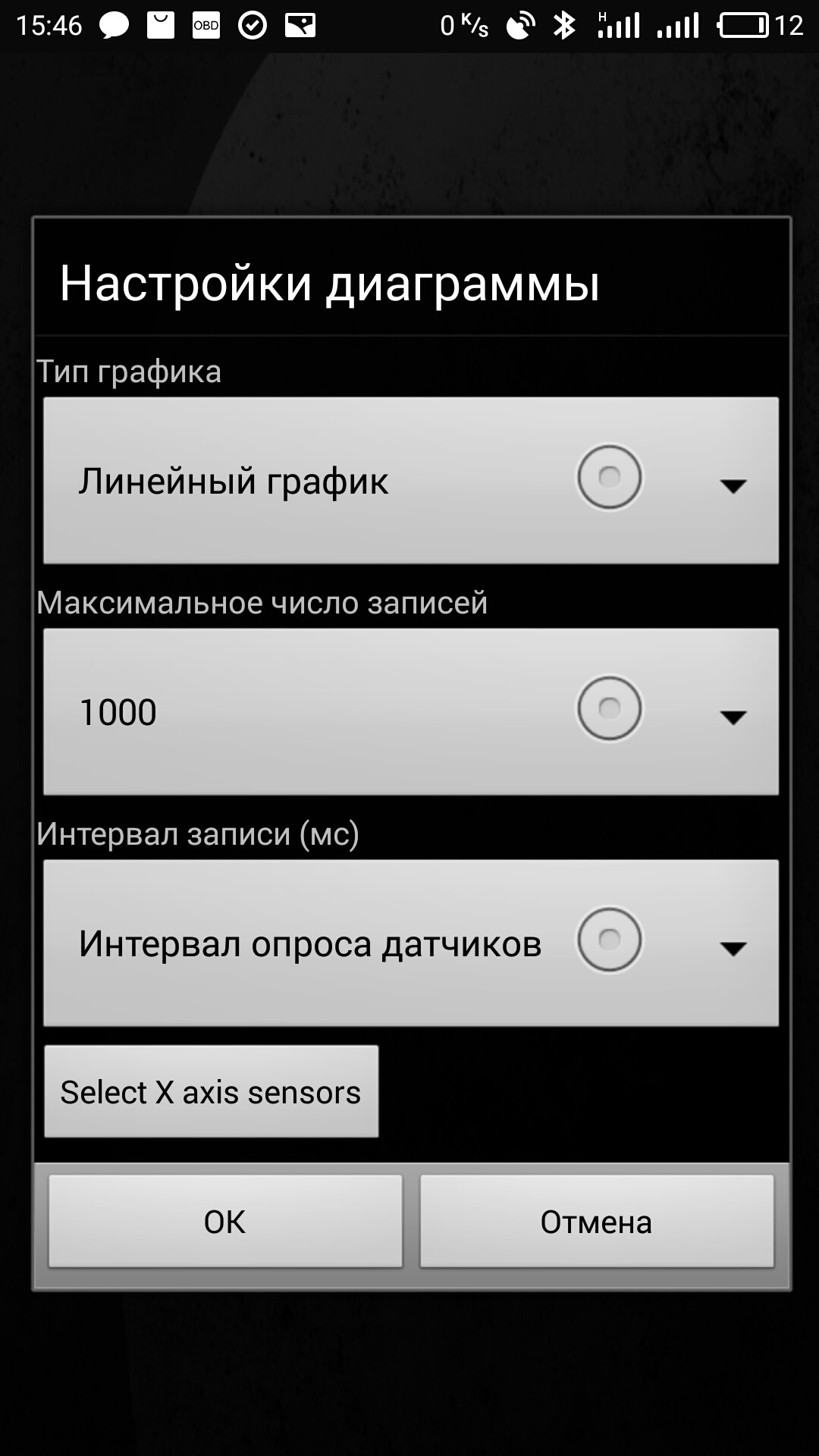

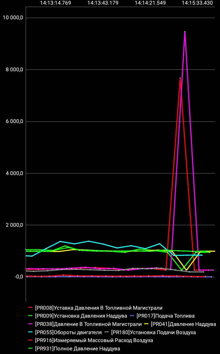

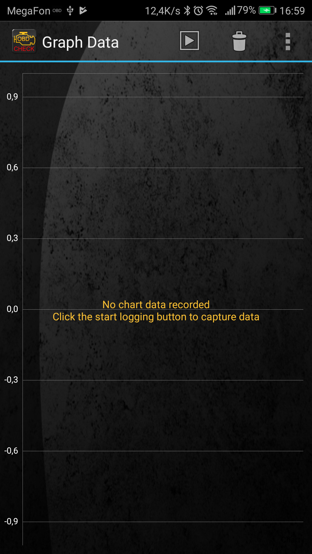

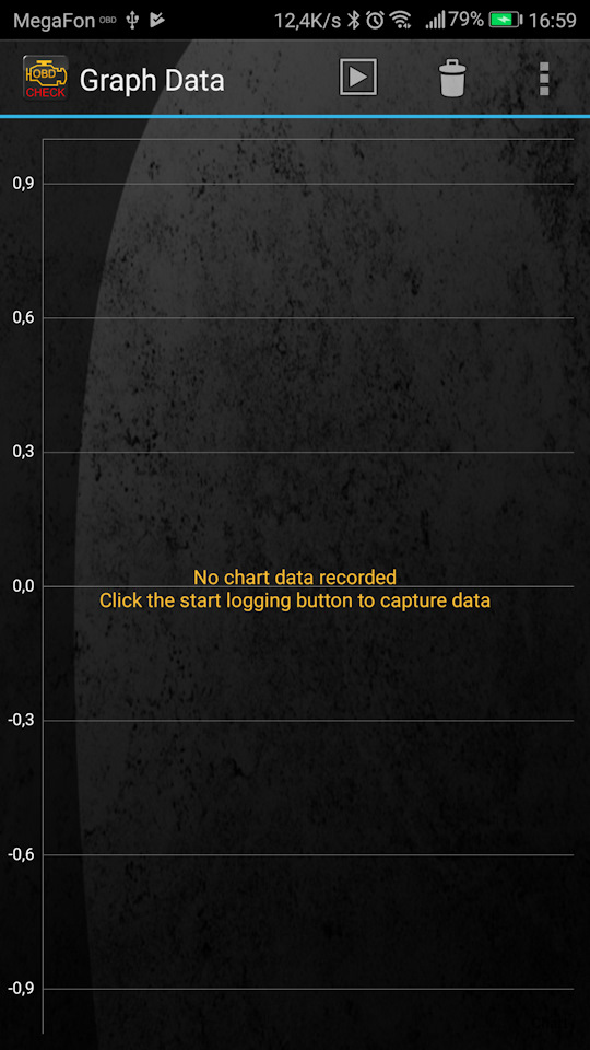

не могу разобраться! В графику торка можно сразу включить снятие показателей 2-ух датчиков. или нужно строить 2 графика?
Вот тут 3 человека 2 показателя на одном графике
forums.drom.ru/attachment…ntid=6431110&d=1496817326
да, два параметра на одном графике

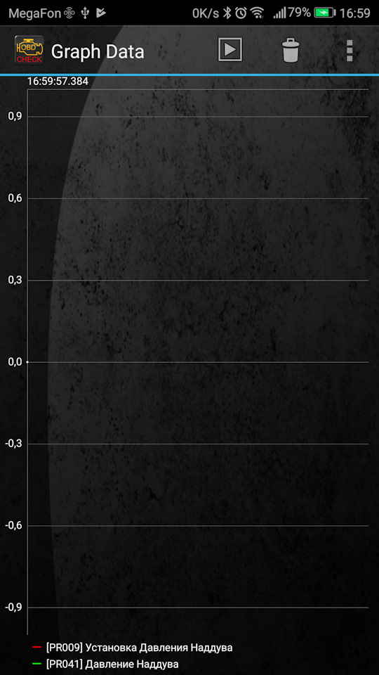

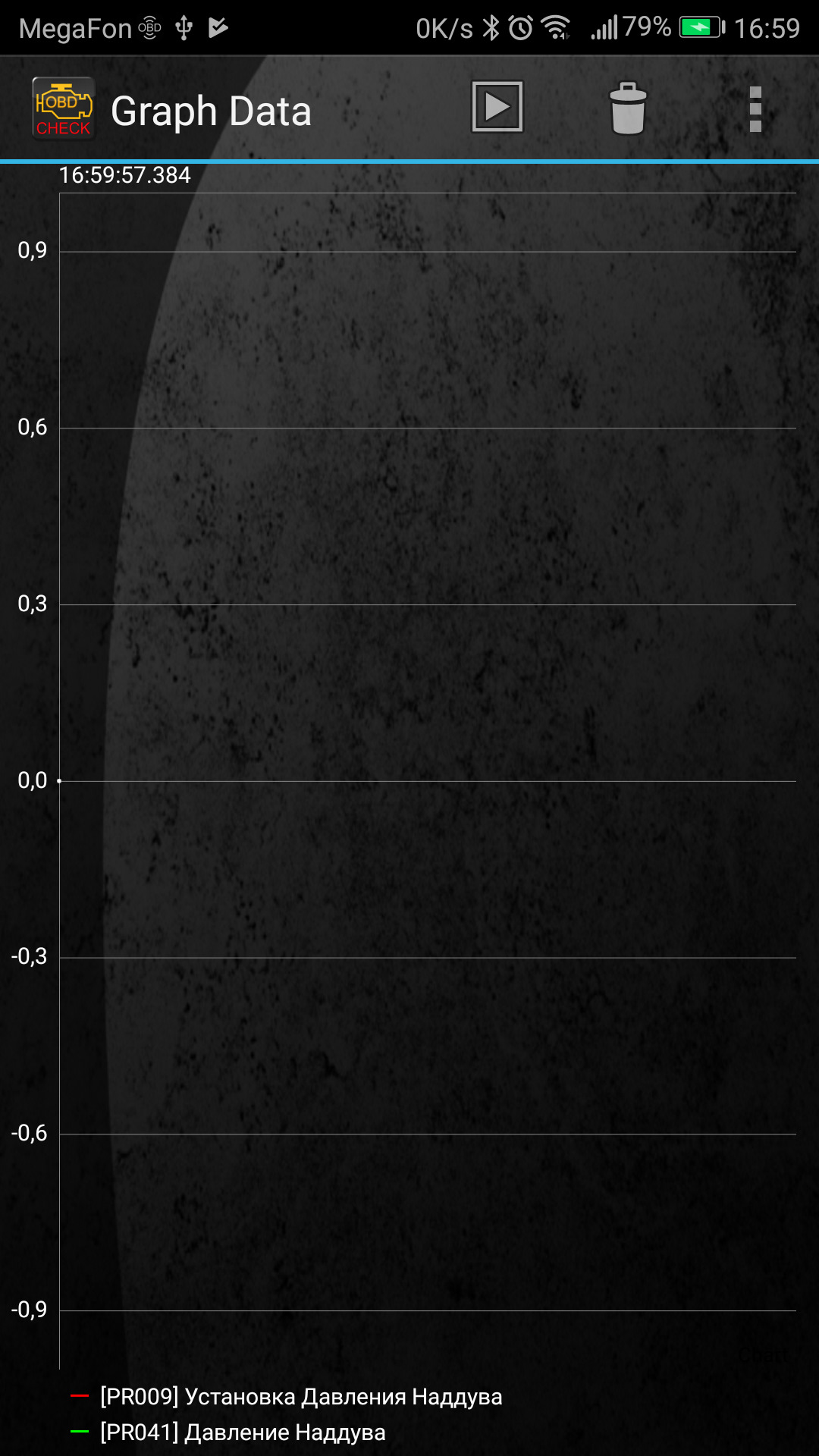

ткните пальцем. не знаю как добавить 2 параметра. Добавить прибор, график, и можно только один датчик выбрать, что не правильно?
построение графиков на главном экране торка. а не там, где добавление приборов.

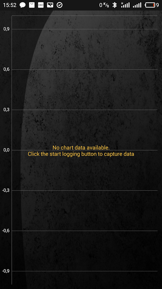

no chart data available. Указываю по каких параметрах нажимаю ок и такая ошибка
кнопку с треугольником нажмите (как кнопка play на магнитафонах)
у меня такого нет
после выбора ОК покажите.
что то с разрешением экрана, не все влезает на экран телефона :)
должна быть кнопка старта, о которой собственно тут и написано.

то что замети пока без графика, так это передув на 75mbarа в среднем. бывало и на 200 показывало с мгновенных изменений. Что это может значить. на холостых разница в 75, а при движении дак и на 320, но это я думаю не синхронно.
Последняя, я через плеймаркет покупал и она сама обновляется. Другие версии приведены в записи и на 4pda
а что может означать, если турба передувает?
Вы графики сделайте и отправьте туда на форум. Там скажут. Скорее всего просто клапан.

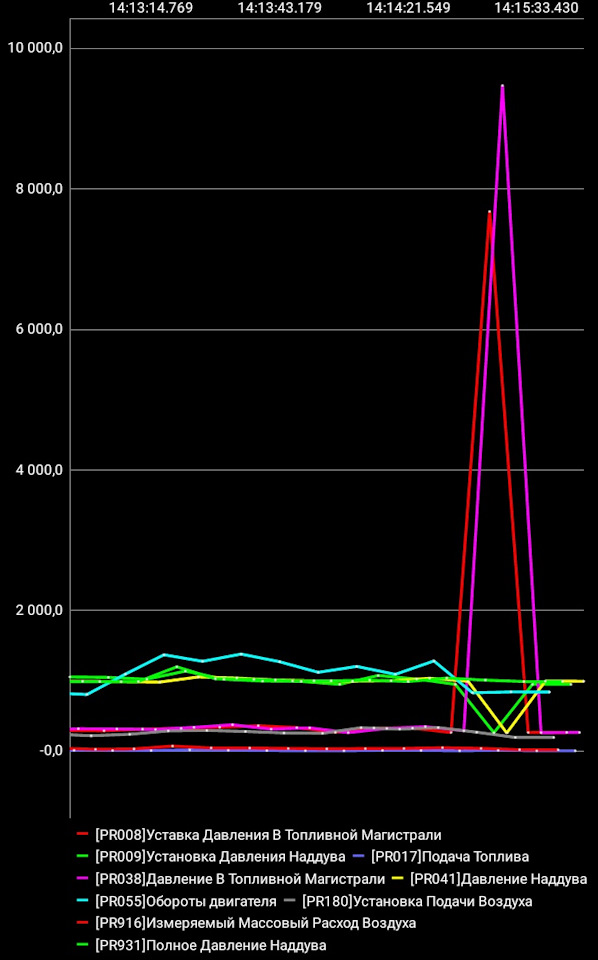

Вот график! Проблема такая, что на холодную (за бортом +6) машина заводится нормально, греется и все ок, но как проезжаю 12 км, постоит на солнце, за бортом +26 и секунд 10-15 мотор подкидает и обороты немножко плавают, если мешают какието параметры на графике, то скажите я переделаю!
