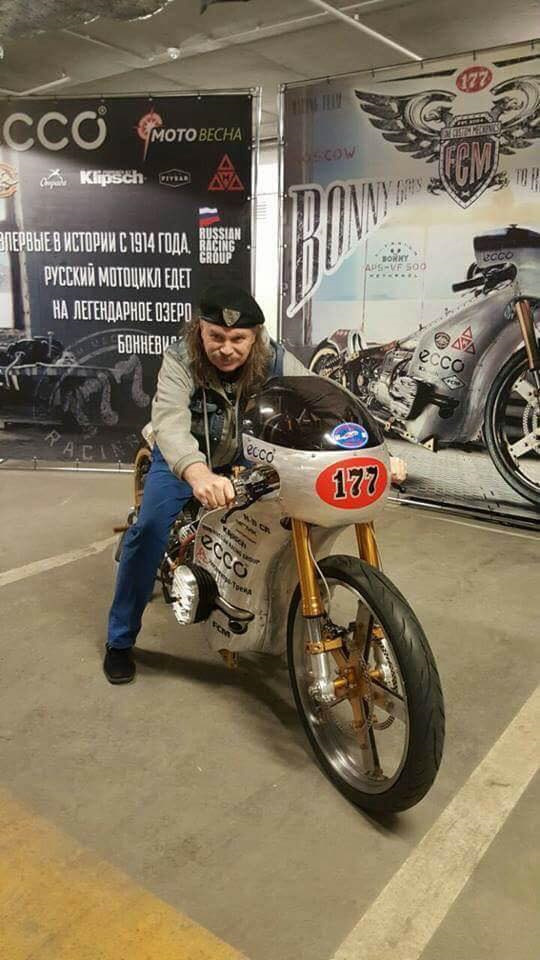

Поражает тот факт, что рекордный мотоцикл построила мастерская, которая занимается кастомайзингом, то есть изготовлением невероятно красивых байков по индивидуальным заказам. Эстетика, эффектный внешний вид, победы на конкурсах красоты — все это замечательно, но никак не связано с гонками. А единственное назначение рекордной машины — проехать заданную дистанцию за минимальное время. Неважно, как выглядит этот мотоцикл и каково на нем пилоту. Важно лишь, чтобы техника выдержала.
«Забавно, — говорит Андрей Никитин, механик Fine Custom Mechanics, — все получилось, как в фильме «Самый быстрый Indian». Техническая комиссия посмотрела на наш мотоцикл и попросила проехать кружок медленно, с сопровождением, чтобы убедиться, что Bonny не развалится». Действительно, Bonny — именно так назывался первый гоночный кастом FCM — не типовая для Бонневилля машина. Потому что он не просто быстрый. Он еще и красивый.

В 2016-м они все-таки выступили в Бонневилле. Мотоцикл доработали по итогам стендовых испытаний и заездов в Мохаве, в частности установили систему закиси азота. Это добавило и мощности, и проблем. Например, за несколько дней до отправки в Америку мотоцикл должны были протестировать на участке новой Ленинградки, арендованном правдами и неправдами, но перед самым испытанием из-за перебора с закисью вырвало цилиндр. Вместо заезда пришлось в панике чинить мотоцикл.
Один из лучших сварщиков Юты сегодня чинит Бонни. Удивительно, как быстро и бескорыстно люди могут прийти на помощь к совершенно посторонним людям, благодаря этому мы продолжаем верить в нас!
Уже в Бонневилле вскрылись «детские болезни». При том что пиковая скорость (за рулем был Михаил Антонов) составила 210 км/ч, что очень хорошо для класса, с надежностью не рассчитали. Обычно доработанный для гонок двигатель выдерживает четыре-пять заездов, россияне же вынуждены были накатать чуть ли не девять — просто для того, чтобы испытать и продемонстрировать машину технической комиссии. Поэтому основной заезд не удался: цилиндр все-таки пробило, и Bonny сошел, показав относительно низкую среднюю по итогам заездов скорость — 155,9 км/ч (рекорд на данный момент — 186,6 км/ч).
Но в целом первый блин и должен быть комом, пробой пера. А к Бонневиллю 2017 года Fine Custom Mechanics создали совершенно новый мотоцикл — Bonny-2. Он похож на предыдущий, однако в нем нет ошибок, сделанных в первой конструкции. Например, в его предшественнике соль забивалась во все «тонкие» места, что приводило к повышенным нагрузкам на детали. В Bonny-2 установлена отечественная передача вместо «харлеевской» коробки прошлого года, новый обвес, и, конечно, он прошел гораздо больше испытаний, в том числе на Дмитровском полигоне.
Значительное количество деталей мотоцикла изготовлено из титана: титановая рама и колеса, титановая ось, более 200 титановых гаек ручной работы, титановые пружины и тормозные поршеньки. Благодаря этому машина весит всего 158 кг с учетом массы двигателя. В качестве топлива используется метанол, дающий примерно 25%-ный прирост мощности. Головка алюминиевая, позволяющая отводить максимальное количество тепла. «Мы сперва сделали гениальную, с нашей точки зрения, головку, — смеется Андрей Никитин. — Все идеально рассчитали. А мощности нет. Поставили «родную», начала 1950-х, и вдруг мощность повысилась. Тогда-то мы и поняли, что всегда есть чему учиться».
