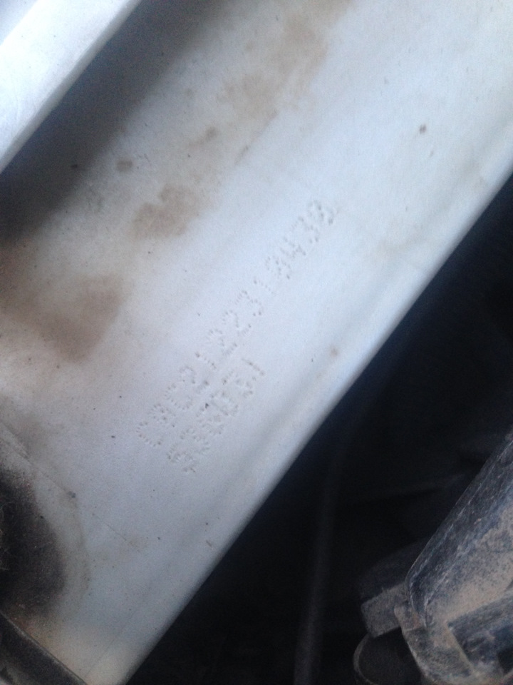

Помогите расшифровать дату выпуска акб пожалуйста
23 декабря 2012г
