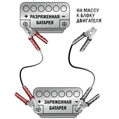

Как безопасно заводить автомобиль от аккумулятора другого автомобиля (прикурить)?
Никто не застрахован от случая, когда понадобится аккумулятор-донор для запуска двигателя собственного автомобиля, или как в народе говорят «прикурить». Обычно соединяют одноименные клеммы аккумуляторов межу собой проводами с крокодилами, прибавляют газ, и запускают двигатель другого автомобиля, оставляя свой работающим. Такое «прикуривание» может вывести электронику современного электрооборудования автомобиля из строя и не стоит удивляться, если сразу или через какое-то время в Вашем автомобиле возникла неисправность. А как же правильно «прикуривать»? Ответ очень простой.
В зимнее время, прежде чем дать «прикурить», необходимо завести свой автомобиль и прогреть двигатель в течение не менее пяти минут. Заглушить двигатель. В автомобиле, котором сел аккумулятор, нужно сначала отсоединить от минусового вывода аккумулятора клемму, а затем подсоединить провода для прикуривания к плюсовому выводу и к снятой клемме с отрицательного вывода аккумулятора.
Так как потребляемый стартером ток при пуске двигателя составляет около 100 А, то сечение проводов прикуривателя должно быть не менее 10 мм2, что соответствует диаметру провода без учета изоляции 3,6 мм.
Вторые концы проводов подсоединить к выводам аккумулятора-донора. Запустить двигатель, дать ему поработать пару минут, и, не останавливая отключить провода «прикуривателя».
Вырабатываемой электроэнергии автомобильного генератора вполне хватит для питания всего включенного электрооборудования автомобиля. Подключить отрицательный вывод бортовой сети к штатному аккумулятору.
Для более быстрой подзарядки аккумулятора необходимо стараться ехать на низких передачах, чтобы обеспечить не менее 3000 обор/мин вала двигателя. При таких оборотах генератор автомобиля будет вырабатывать достаточный для питания электрооборудования и зарядки аккумулятора ток.
Для гарантированного следующего пуска двигателя после его остывания необходимо незамедлительно полностью зарядить аккумулятор от зарядного устройства.

ИМХО.провода сейчас продаются все тонкие для прикуривания, и не надо ни где ни чего отсоеденять…минусовую прикуриваемого итд…
просто кинул два провода на прикуриваемый авто, завел свой, (или на заведенном акуратно) постоял заведенным енно. подзарядил ему акуму, минут 5-10. потом заглушил свою чтоб мозги не сгорели а он крутит стартер…я думаю у большинства всетаки провода-тонкие китайские, (как у меня) и на прямую от своего просто не потянет., и задымит.итд. а так ты ему дашь чуток и своим поможешь…обязательно глушите свой авто, перед тем как ему давать добро на "от винта" …а то есть случаи горения мозгов очень дорогих машин…дал прикурить попал на 50 к…
Провода китайские у большинства, но есть в принципе неплохие варианты.
Конечно лучше купить провод хороший из магазина электротоваров и переобжать или перепаять к зажимам из КНР =)))
Про манипуляции для защиты "мозгов" согласен.
Можно купить…на 300 ампер, ))) если шаришь, и денег не жалко на хз.что.а надоли) . но у всех тонкие, . сам как то свою пытался завести а акума оказалась клеймами не подходит, так со своими проводами и не завел…а по поводу мозгов, читал, где то кто то и с инфинити дал прикурить на 75 ка))) твори добро))) но думай о последствиях.
Я просто когда давал прикуривать, скидывал клемы со своего акб, и все.
это лишнее… тогда часы и магнитола скидывается…, надо просто заглушить и все, вся нагрузка только на акб пойдет.
Если скидываешь не надолго, часы не скидываются.магнитола(штатная) не скидывается даже если надолго.
Не знал. скидывал обычно на день или ночь. магнитола не штатка…спятого раза получается потом включить четные частоты., поэтому не очень люблю скидывать. а так впринципе фигня.просто неудобно.
