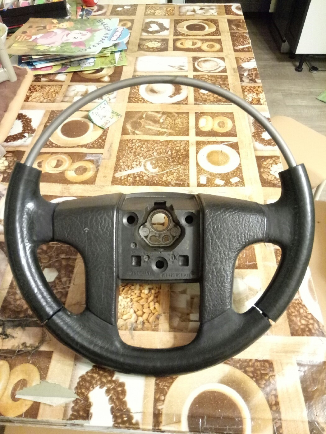

Речь пойдет о том, как я деревянную вставку в руль запилил. История эта не нова, но в моем случае, целью было "порукоблудить" и показать, что это возможно сделать самостоятельно деревянный руль. Операцию по внедрению дерева я выполнял первый раз. Поэтому просьба не осуждать. Так как опыт не накопится без ошибок, я решил использовать старый ненужный руль от PASSAT B3. Его я уже когда-то давно начал портить: учиться обшивать кожей. Собственно эксперименты продолжились…

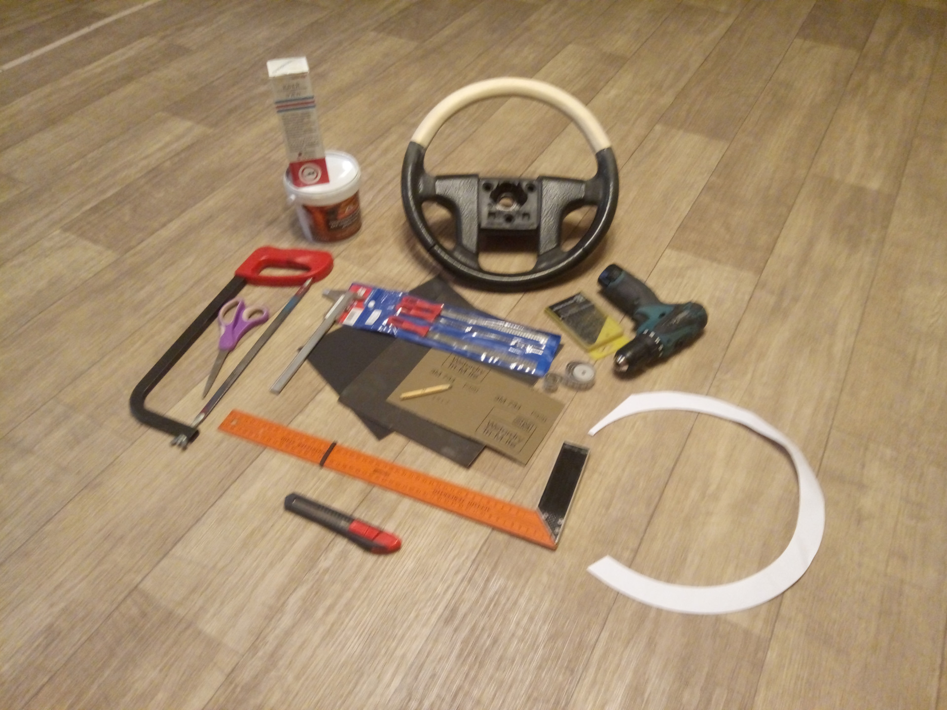

Взяв инструменты и материалы:
1. Руль;
2. Клей ЭДП;
3. Кусок мебельного щита, толщиной не радиуса обхвата руля;
4. Карандаш;
5. Сверла;
6. Шуруповерт;
7. Сантиметр для портных;
8. Линейку;
9. Штангенциркуль;
10. Наждачную бумагу;
11. Рашпили;
12. Канцелярский нож;
13. Картон;
14. Ножницы.
Я принялся за работу.

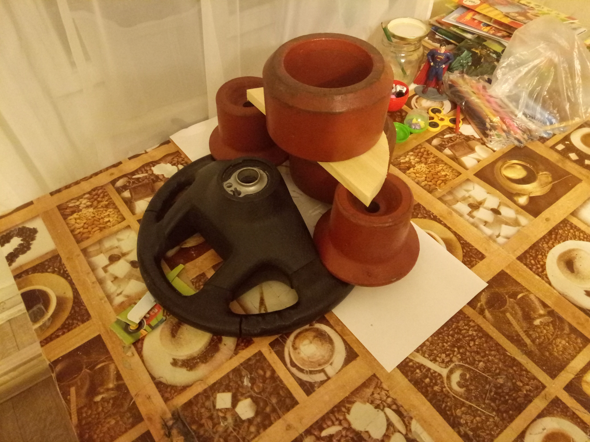

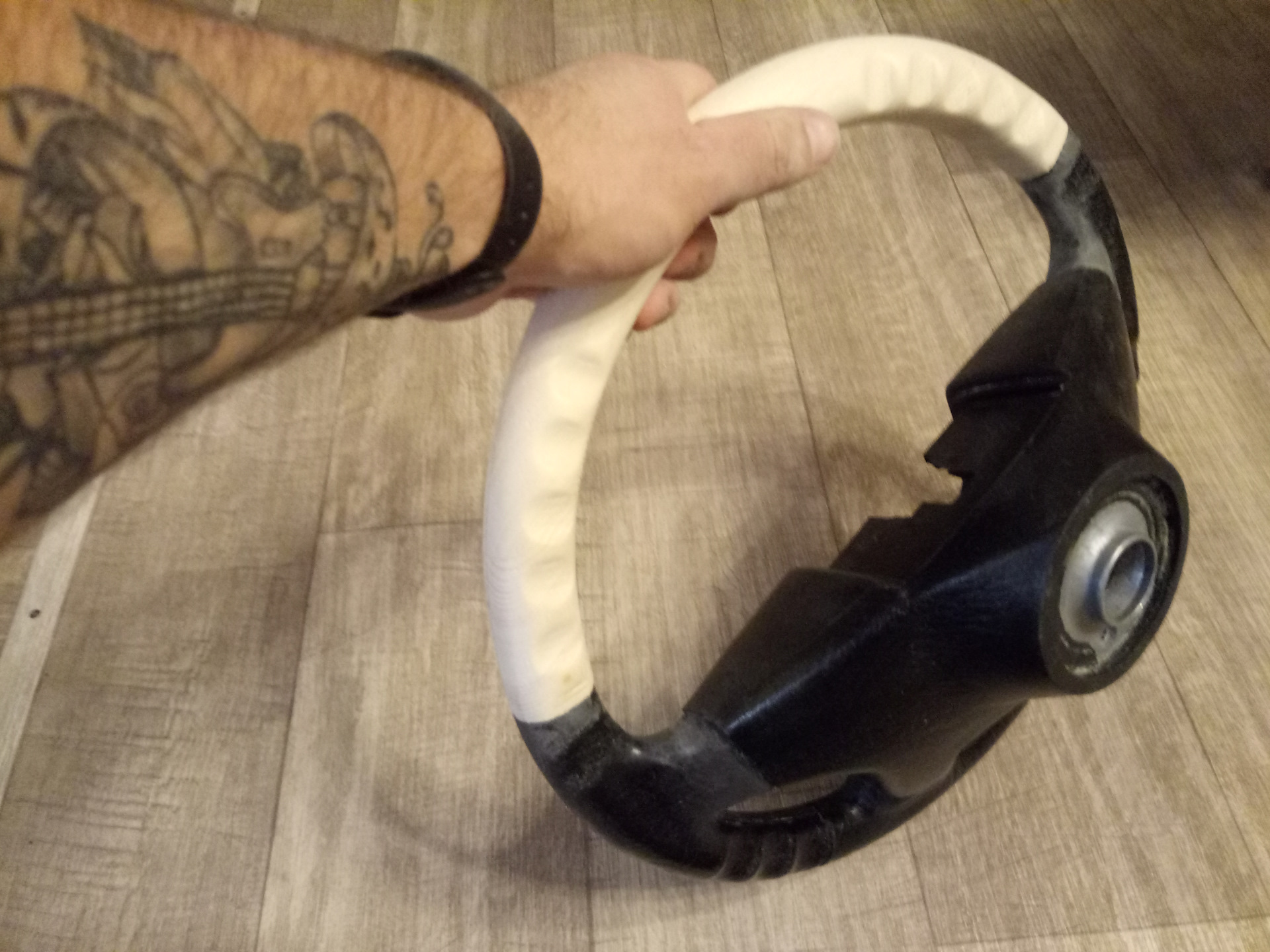

Первое, что нужно было сделать-это замерить его целый.

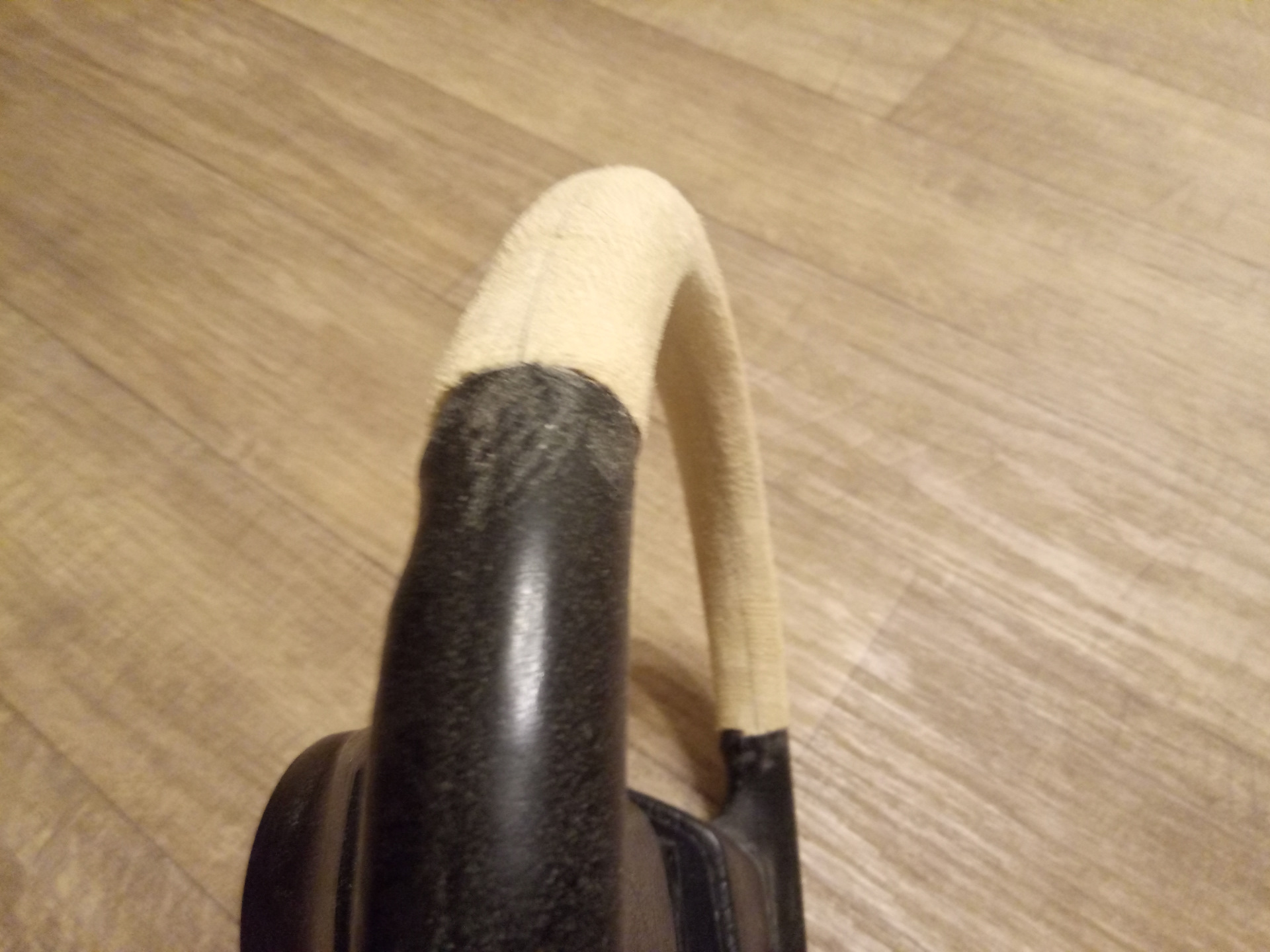

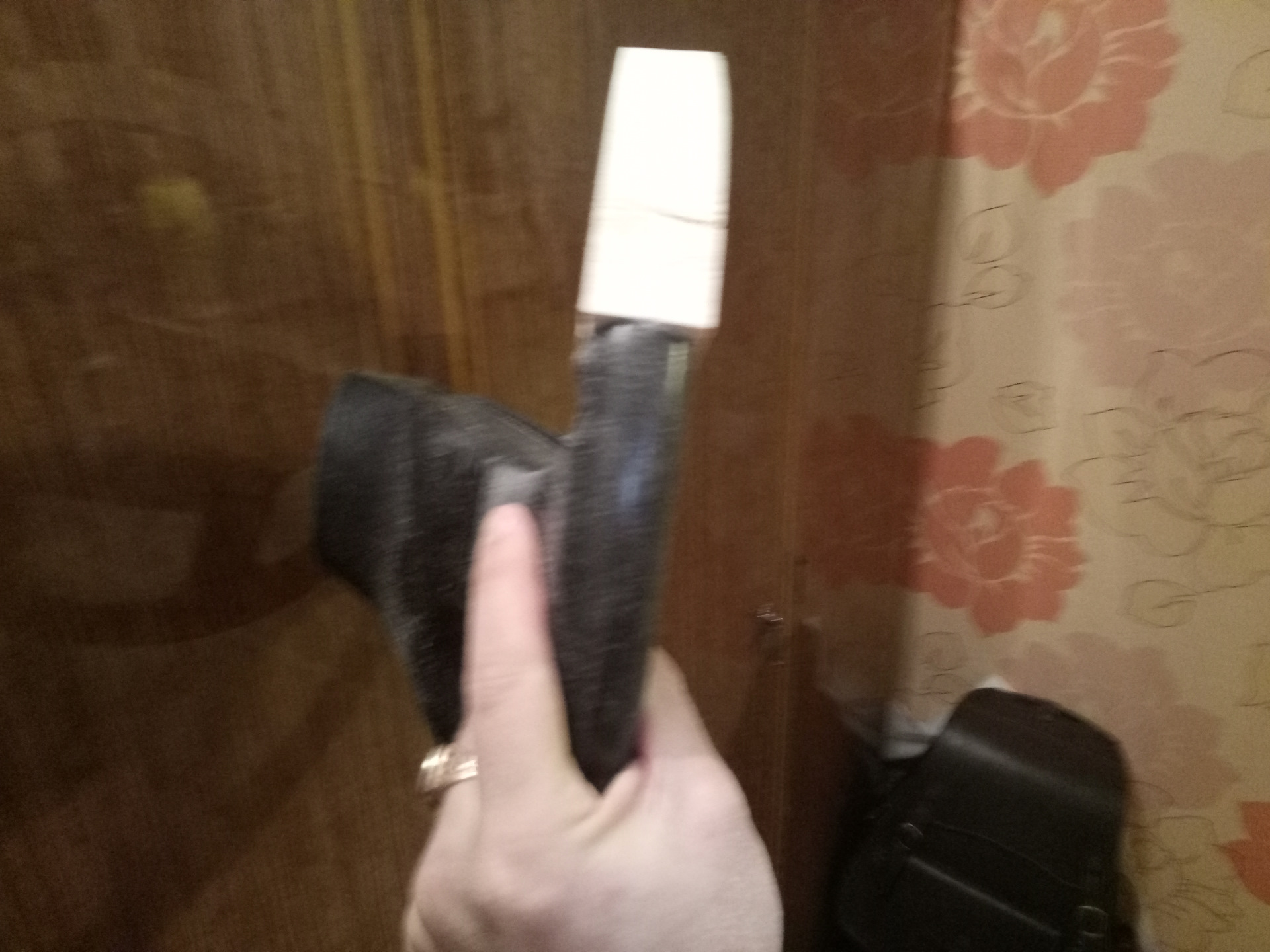

Второе-снять резину с руля канцелярским ножом, предварительно разметив его:

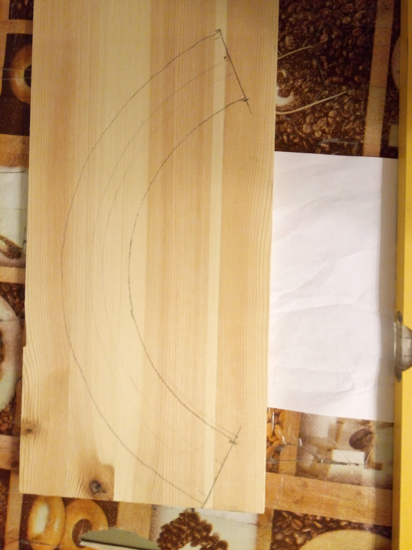

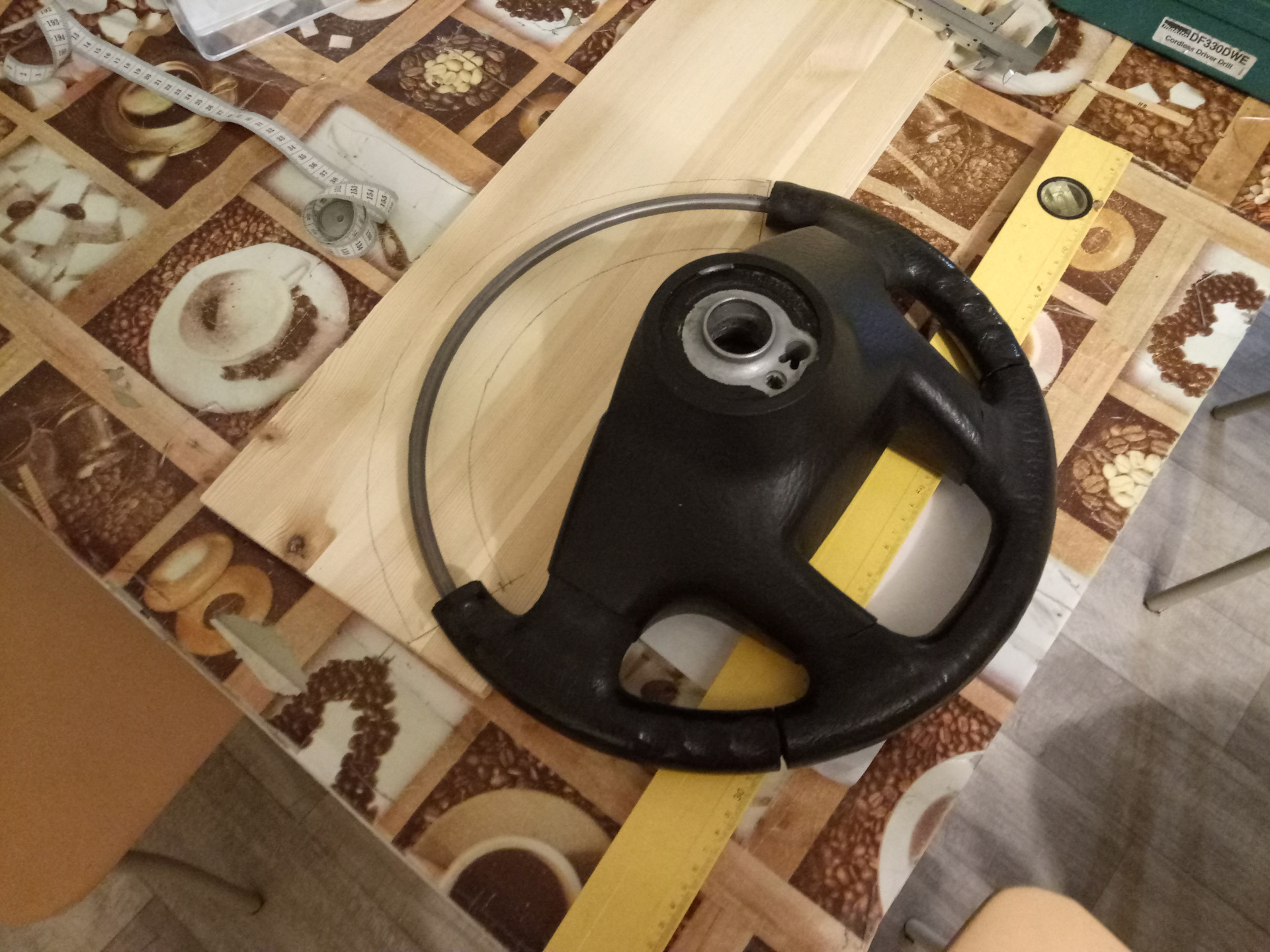

Третье-замер всех параметров без оболочки. Далее, приступаем к раскрою материала:

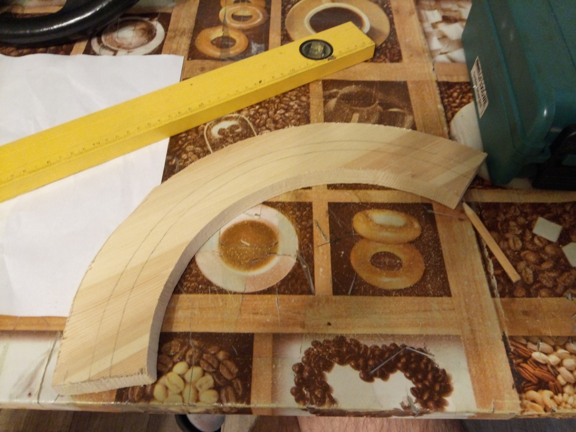

Соответственно, выпиливаем две заготовки для будущей вставки. Я делал это электрическим лобзиком:
После этого, необходимо сделать в каждой заготовке паз под железный обод. Удобно это делать фрезером, но у меня есть только сверла и шуруповерт. Ну и упорство…
Далее, я примерил это все к своему рулю, устанавливая чопики (видно на прошлом рисунке):

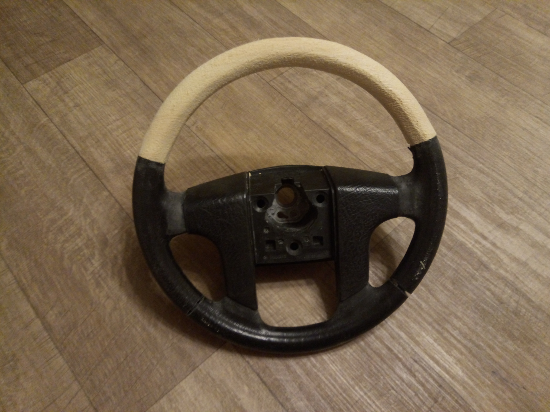

Далее, по предварительно размеченным заготовкам, примерно задаем внешний и внутренний радиусы обода руля:
Ну а далее я взял рашпиль (напильник) и начал создавать форму:
Вот черновая обработка и закончилась:
Далее, доводим форму по лекалам (радиусы, форма обхвата, выемки под пальцы) и вышлифовываем наждачной бумагой до получения гладкой и ровной поверхности:

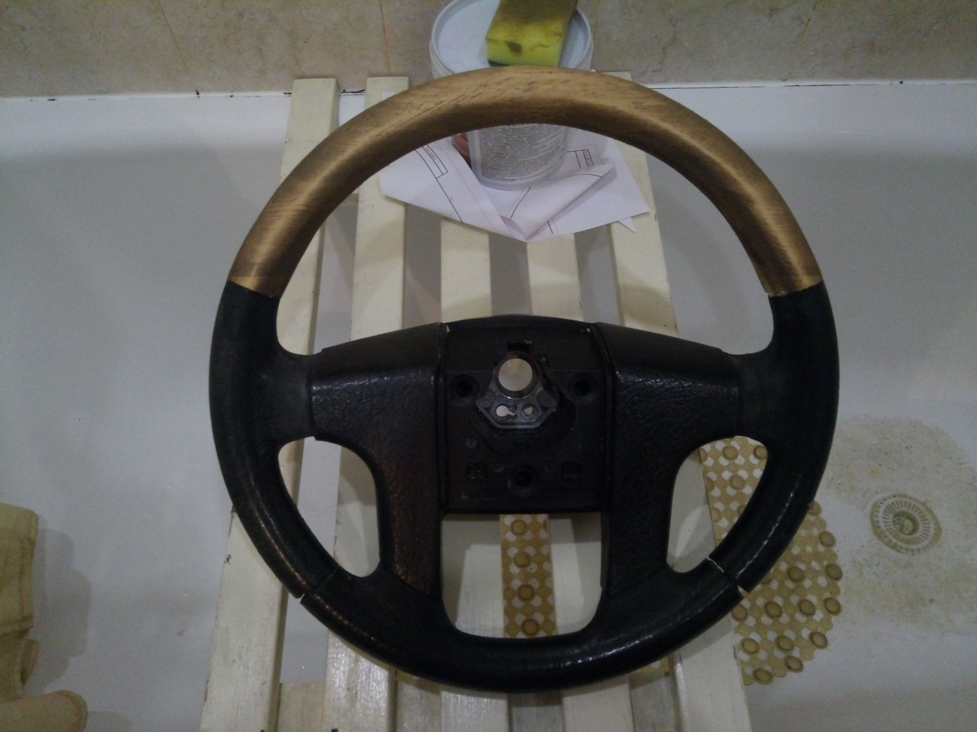

Наносим морилку, лачим, шпонируем или декорируем по душе:
На этом, со вставкой все. Технология мне понятна. Ошибки я свои тоже понял.

Поясни ещё, пожалуйста, про чопики. Ты про них только в тексте, вроде, упомянул. В видео про них, вроде, нет слов (или я прослушал). Судя по месту их установки, они потом сточились в процессе скругления, да?
Да. Смотри:заготовка с большим запасом была сделана. И что бы проще было папасть в паз под сам обод, я сделал пару чепиков из спичек, на которые потом верх надел. Собственно они сразу и срезались при обработке.

А подскажи — какие недочёты допустил? Ты в видео говоришь, что понял, учёл. А что именно?
Ну во первых я брал клееное дерево. Оно откололось в процессе обработки. По краям, где стык с резиной. Второе-надо точнее размечать и выбирать под обод руля. И третье--следствие второго- ровнее и плотнен склеивать, так как шовчик виден. Или отделывать поверх потом.
