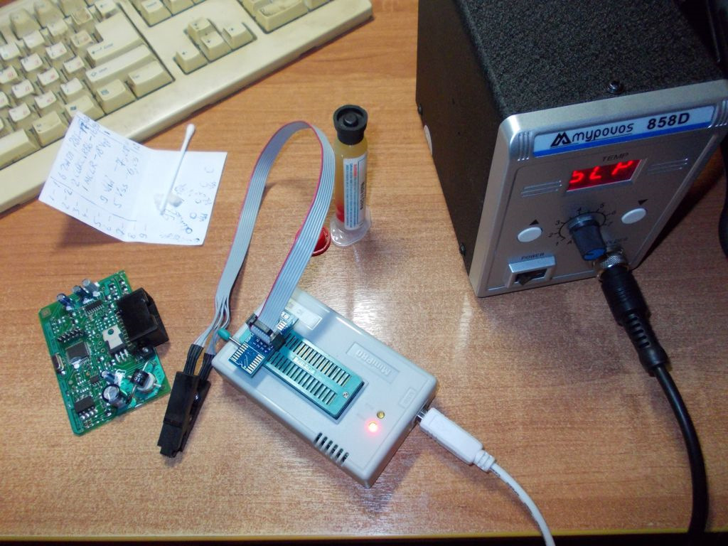

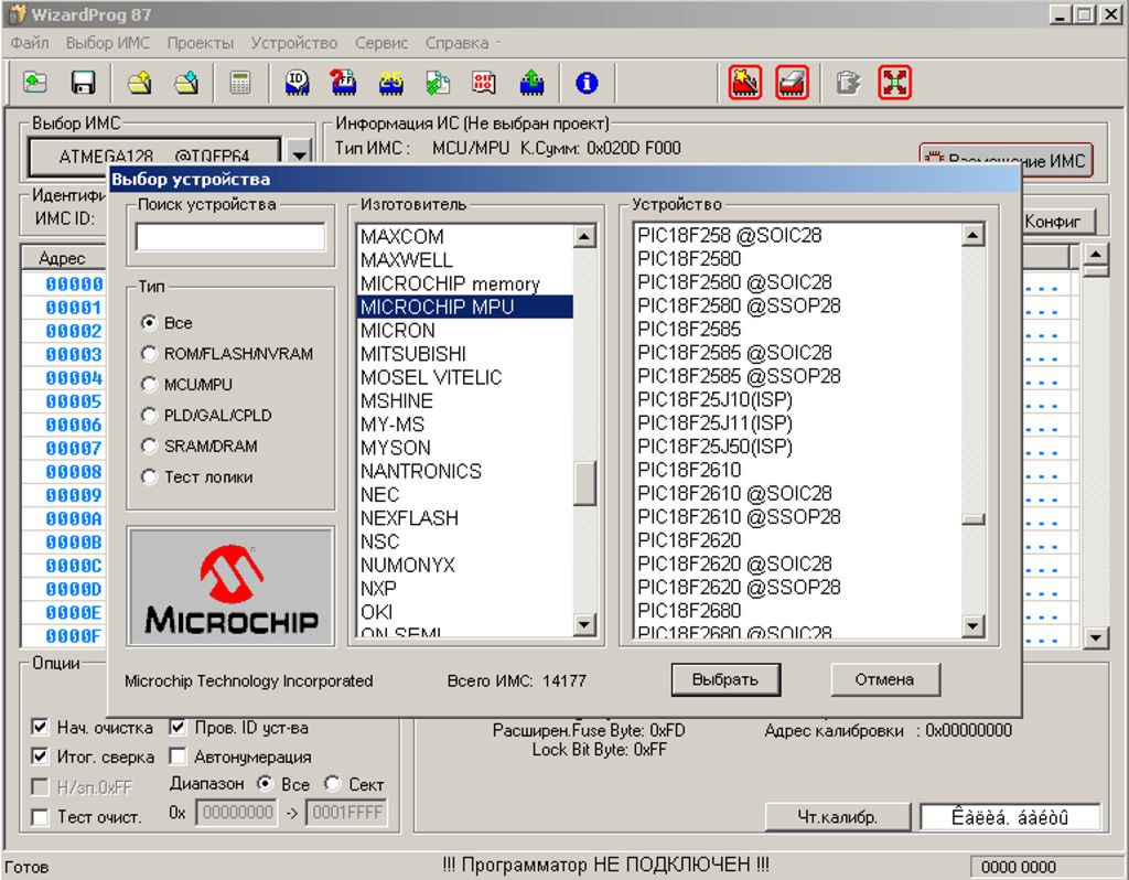

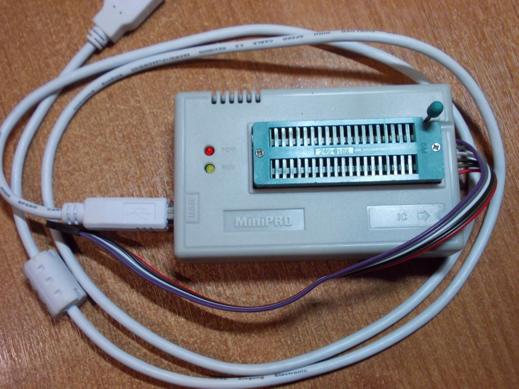

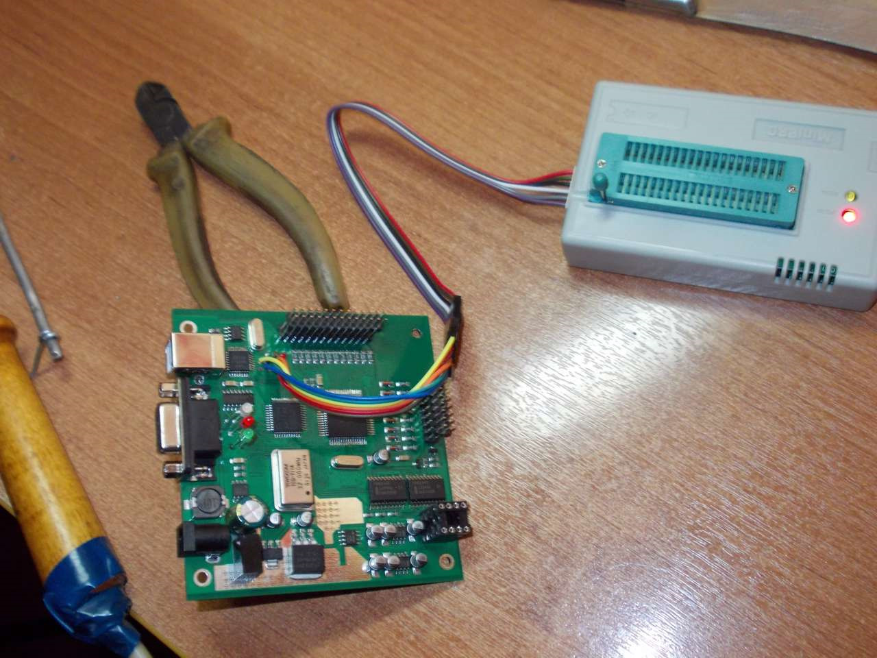

1. MiniPro.
Сайт разработчика www.autoelectric.cn
Оболочки от разработчика MiniPro и WizardProg (последняя всегда свежая руссифицированная).
Бывает двух видом TL866C и TL866A. Первый позволяет программировать только через кроватку и адаптеры, последний дополнен внутрисхемным программированием ICSP. TL866C можно перепрошить в TL866A, хотя я бы сразу взял с ICSP (разница в пару сотен рублей).
Хороший Help, в край можно datasheet поднять. При внутрисхемном программировании капризен к питанию, срабатывает защита по перегрузке (решается подачей питания на устройство).

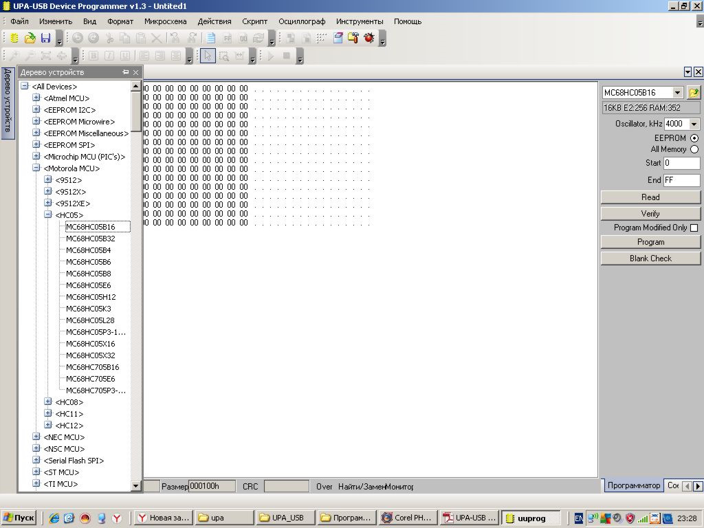

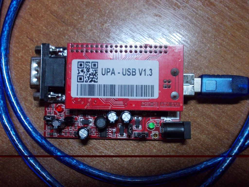

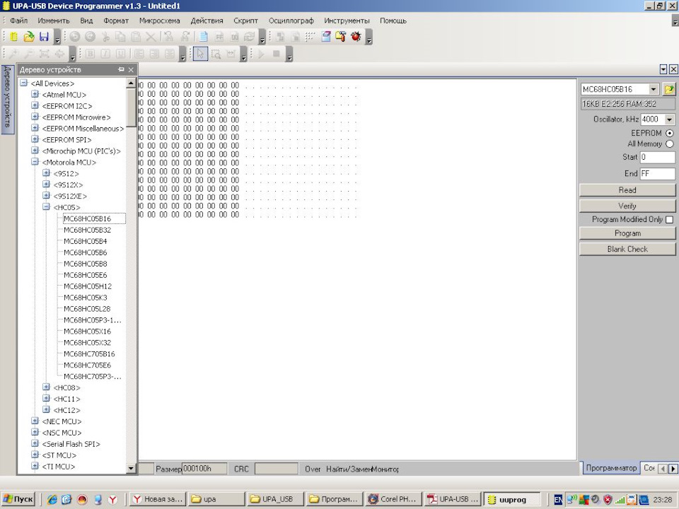

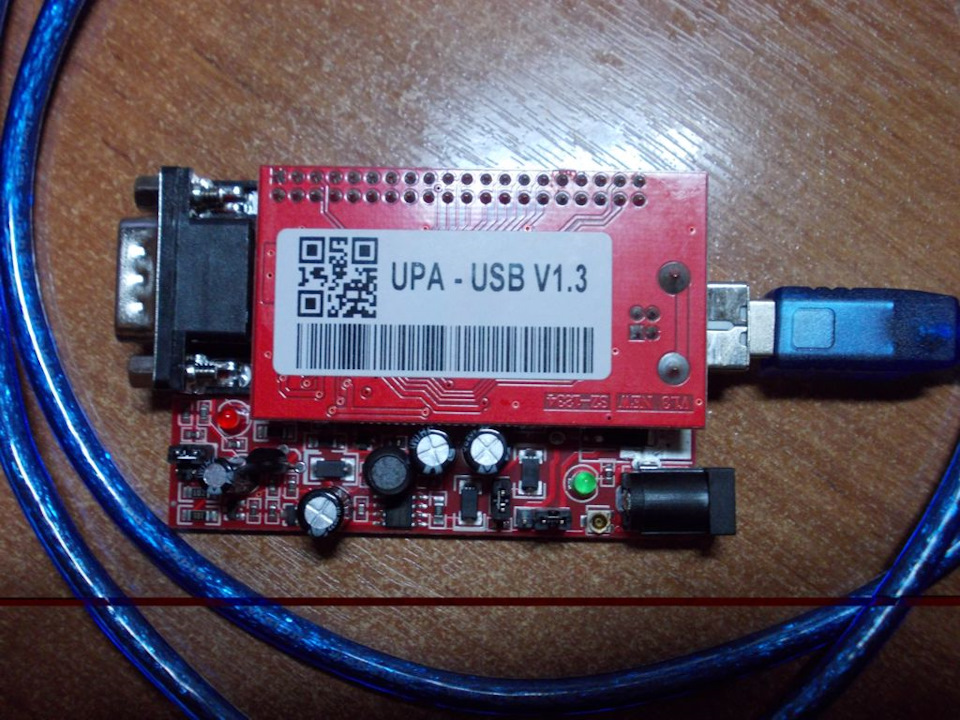

2. UPA-USB
Сайт разработчика www.elrasoft.com
Работает со своей оболочкой, очень хороший Help. Программирование идет через 9-пиновый разъем, можно работать без адаптеров. Значительно меньше список программируемых микросхем по сравнению с MiniPro, за то поддерживает Мотороллы. В работе, как автомат Калашникова. Позволяет подключать внешний источник питания.
Плюсом: большое количество калькуляторов для работы на Pascal Script.

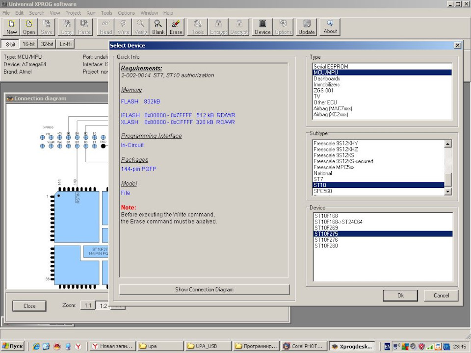

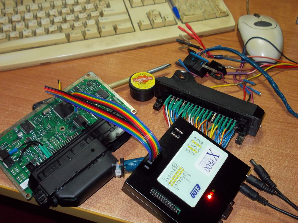

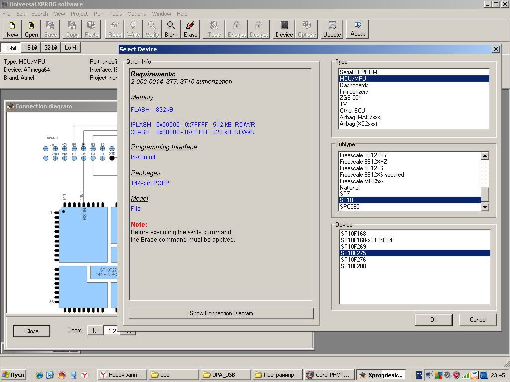

3. Xprog
Сайт разработчика www.eldb.eu
Работает со своей оболочкой, хороший и понятный help. Прошивать можно, как с его разъемов, так и с адаптеров.

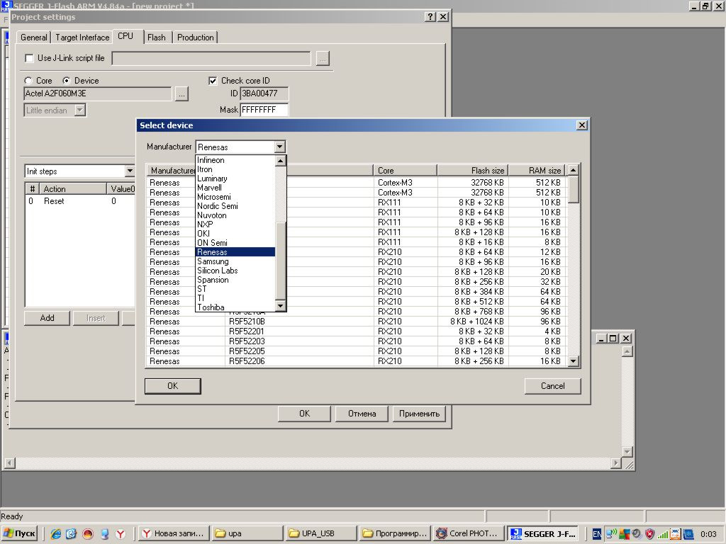

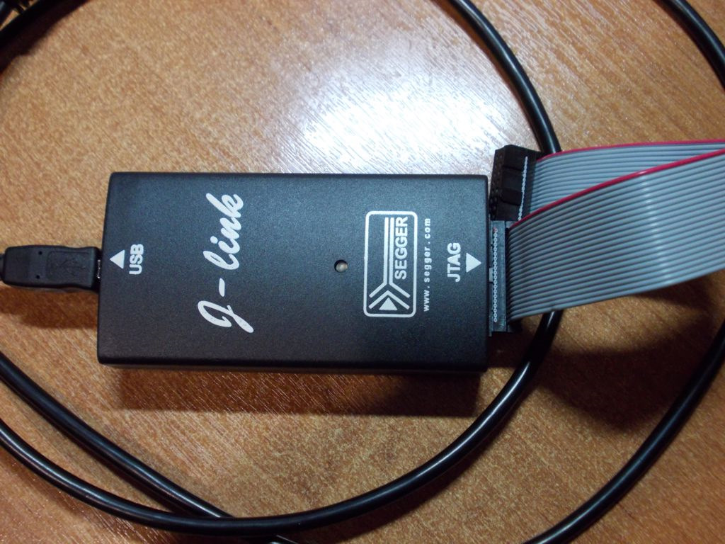

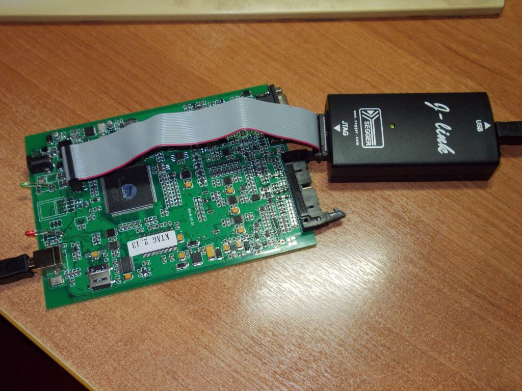

4. J-Link
Сайт разработчика www.segger.com
Работает с широким списком микроконтроллеров, допускающих программирование по JTAG.
Допускает перепрошивку Самбой или по JTAG (кто страдает). Поддерживает скрипты.

Плюсом: большое количество калькуляторов для работы на Pascal Script. — Тут я могу поспорить — например тот мусор который оптом тиражируют на форумах — просто бесполезен. Как минимум нужно постараться, чтоб его запустить, потом в хаосе найти нужную марку и быть уверенным что это нужный блок. А когда разберешься — то понимаешь, что проще руками в WinHEX поправить. А так как у Вас на фото китаец — Вам даже платные скрипты не продадут. Они имеют привязку под серийник, а он у китайцев одинаковый))))

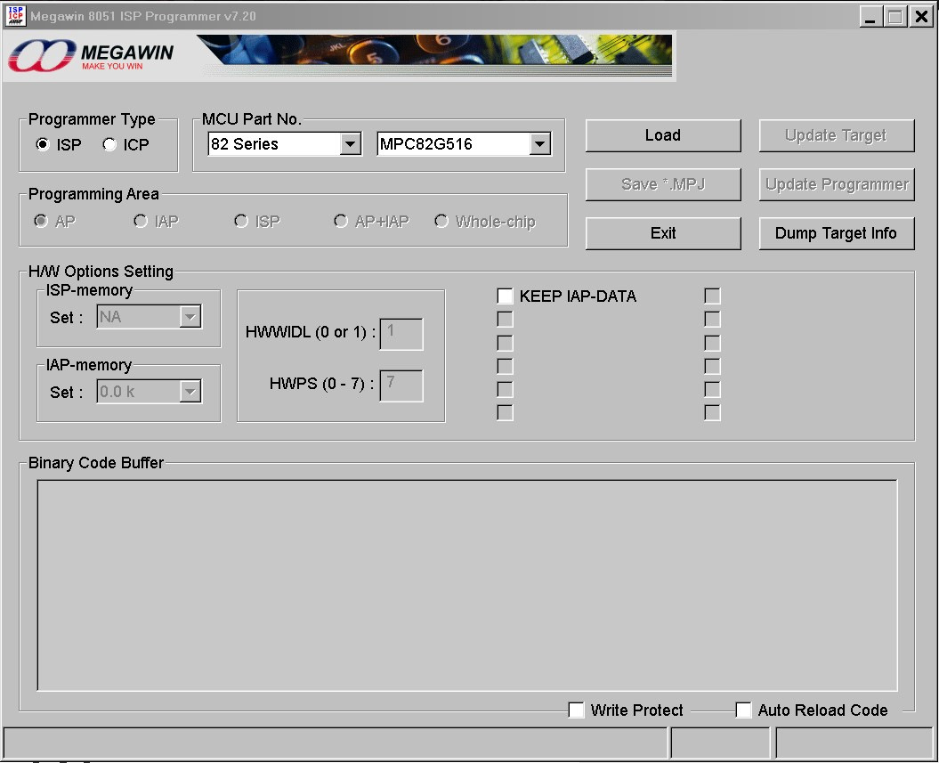

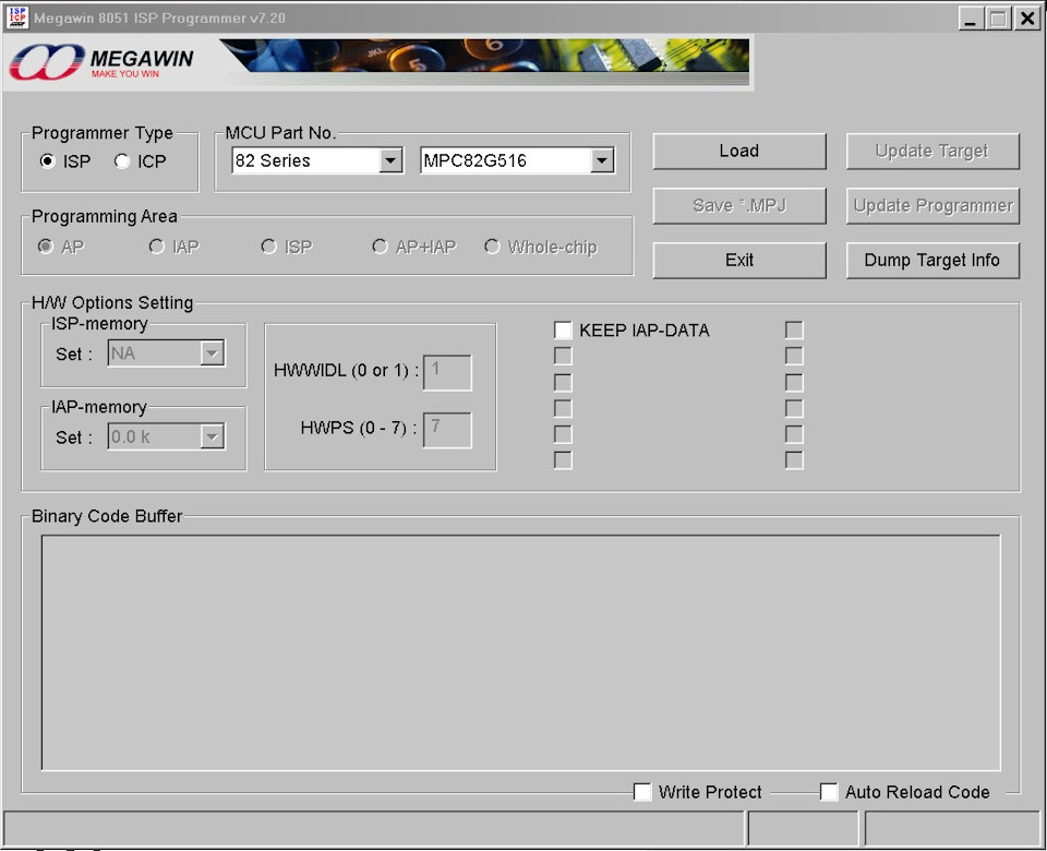

а megawin шьется кем то из них? типа 82G51
блок питания крякнул ?
jingles
www.megawin.com.tw/zh-tw/support/index
jingles
не нашел в перечнях. у китайцев свой мегавин-программатор есть.
то что есть это понятно, это я вам про то что невозможно перечислить)
а надо было перечислять?
