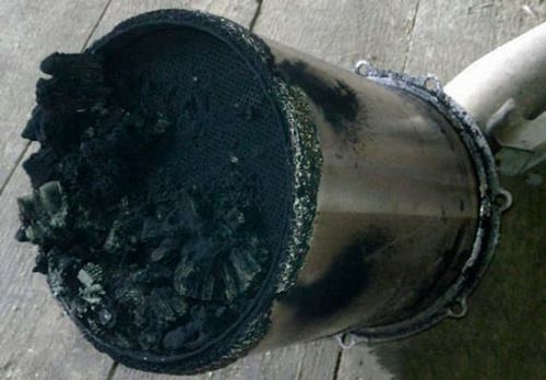

Причины выхода из строя
Следует уяснить, что катализатор, сколько бы он ни стоил (а стоит он весьма недёшево), это расходник, и время жизни у него не очень продолжительное. Даже лучшие модели редко переживают пробег автомобиля в 120 тысяч. Но это не потому, что расходуются редкоземельные металлы, просто конструкция детали слишком хрупкая, и керамические соты довольно быстро разрушаются от езды по плохим дорогам. Катализатор банально не выдерживает тряски, тончайшие стенки сот начинают трескаться, постепенно откалываясь.
Также причиной выхода из строя катализатора могут служить неисправности в смазочной системе, проблемы с зажиганием, поршневой группой. Не до конца сгоревшее топливо со шлаками попадает прямо в катализатор, наглухо запечатывая все соты. Идентичный эффект получается, если водитель любит жать на педаль газа без надобности в любой ситуации. Так сказать, любитель порычать.
Всё было бы не так страшно, ну больше не нейтрализует вредные вещества, мало ли, кто за этим следит, если бы забытый или разрушенный катализатор не затруднял выход отработанных газов из двигателя. Последний заметно теряет мощность, начинаются проблемы с загазованностью салона и прочее. Как же поступить в случае поломки катализатора?
Заменить или удалить?
Безусловно, правильным вариантом будет замена катализатора на новый, однако это и самый дорогостоящий вариант. Качественный катализатор сейчас стоит около пятидесяти тысяч рублей. Можно приобрести и установить недорогой неоригинальный катализатор, китайский универсальный.
Это обойдётся примерно в десять тысяч рублей, и будет соответствовать действующим в стране экологическим нормам. Но не всем подъёмна и такая сумма, в этом случае катализатор можно попросту удалить, и вварить в тракт пустой пламегаситель (резонатор). Только обязательно нужно поправить программу блока управления движком, чтобы датчики не бомбардировали бортовой компьютер машины сообщениями о неисправности катализатора.

У меня катализатор умер в одночасье.Поменял масло перед дальней дорогой и двигатель перестал набирать обороты, хотя до замены масла всё было нормально.Постоял в гараже ночь утром совсем не завелся, в сервисе его ещё неделю пытали, завести не смогли.Сказали так забирай, хорошо кум умный, сняли трубу с коллектора и машина завелась, но было поздно, катализатор попал в двигатель теперь машина в ремонте.уаз патриот.Всем добра, думайте сами нужен ли катализатор

У меня была машина, которая прошла где-то 200.000 и стала плохо тянуть. Я решил, что это катализатор и выбросил его, вварив кусок трубы без всякого пламегасителя. Но оказалось, что виноват был не катализатор, а датчик расхода воздуха. Пришлось ездить и дальше без катализатора. Машина прошла больше 300.000 и глушитель не прогорел. А лампочка неисправности двигателя просто горела и все. Я не стал делать никакие обманки. На моей теперешней машине, пробег 270.500 и кактализатор пока работает

Современные моторы одноразовые. У многих брендов ЦПГ имеет силуминовое покрытие, слабенькое оно, как и само железо. Когда католик сыпется, крошку тянет через выпускной коллектор обратно в камеру сгорания и ЦПГ приходит конец
