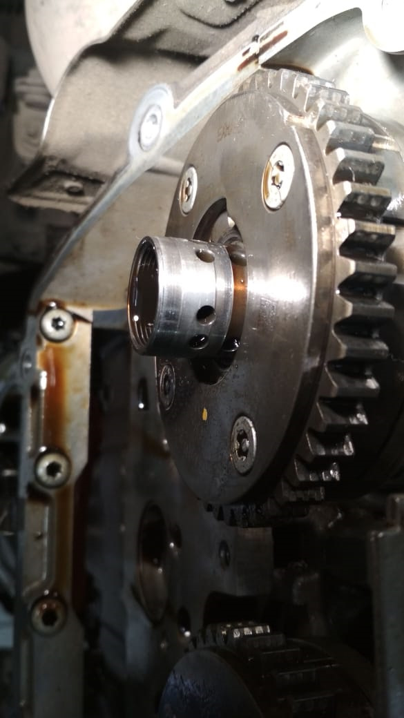

Возвращаемся к опорной перемычке моторов третьего поколения, в которой отсутствует обратный клапан масляного канала, увеличена опорная поверхность, предохраняющая вал от осевого смещения, и что самое главное отсутствует "сетка". Казалось бы, можно спать спокойно и не дёргаться, но не тут то было!
Дизеление, затруднённый запуск двигателя и ошибки по фазам при самых скромных пробегах не самая лучшая составляющая для здорового, крепкого сна.
В чем же причина данного недуга?
Давайте рассмотрим, что представляет собой рабочая поверхность отверстий распредвалов. Широченный масляный канал практически по всей длине окружности.
www.instagram.com/p/BgI9w…ken-by=suslikrus_tigerbox
Износ…Нет!
Возросшее удельное давление сжирает остатки рабочей поверхности опоры распредвалов и, как бы то не было прискорбно, сами распреды.
www.instagram.com/p/BgODx…ken-by=suslikrus_tigerbox
Что же мы пытаемся выдуть?
Ответ прост — продукты износа, затрудняющие работу элементов системы изменения фаз. И справедливости ради, это даёт свой результат. Как минимум пропадает дизеление, создавая эффект исправного двигателя, но исправен ли он? Что делать с износом, точнее сказать с сожранными валами и опорой?

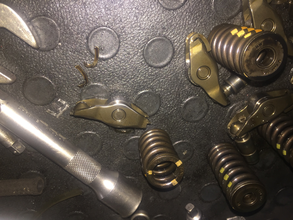

А что там с пружинами, Алексей, ведь именно с них начинается заголовок?
Отсутствие компрессии в одном из цилиндров, связанное с нарушением целостности пружины клапана достаточно частое явление для моторов третьего поколения. Бракованные пружины? На мой взгляд всё немного сложнее.
www.instagram.com/p/BgIpS…ken-by=suslikrus_tigerbox
На лицо износ рабочей поверхности распределительного вала отвечающие за осевое смещение.
Перекос в работе клапанного механизма, вызванный осевым смещением распределительного вала и шириной его кулачков.
www.instagram.com/p/BgOUM…ken-by=suslikrus_tigerbox
Как по Вашему будет выглядеть рабочая поверхность роликового толкателя при подобной ширине кулачка и смещённом вале?
Совершенно верно! Примерно так!
www.instagram.com/p/BfP_4…ken-by=suslikrus_tigerbox
Ну как тут не лопнуть пружине?

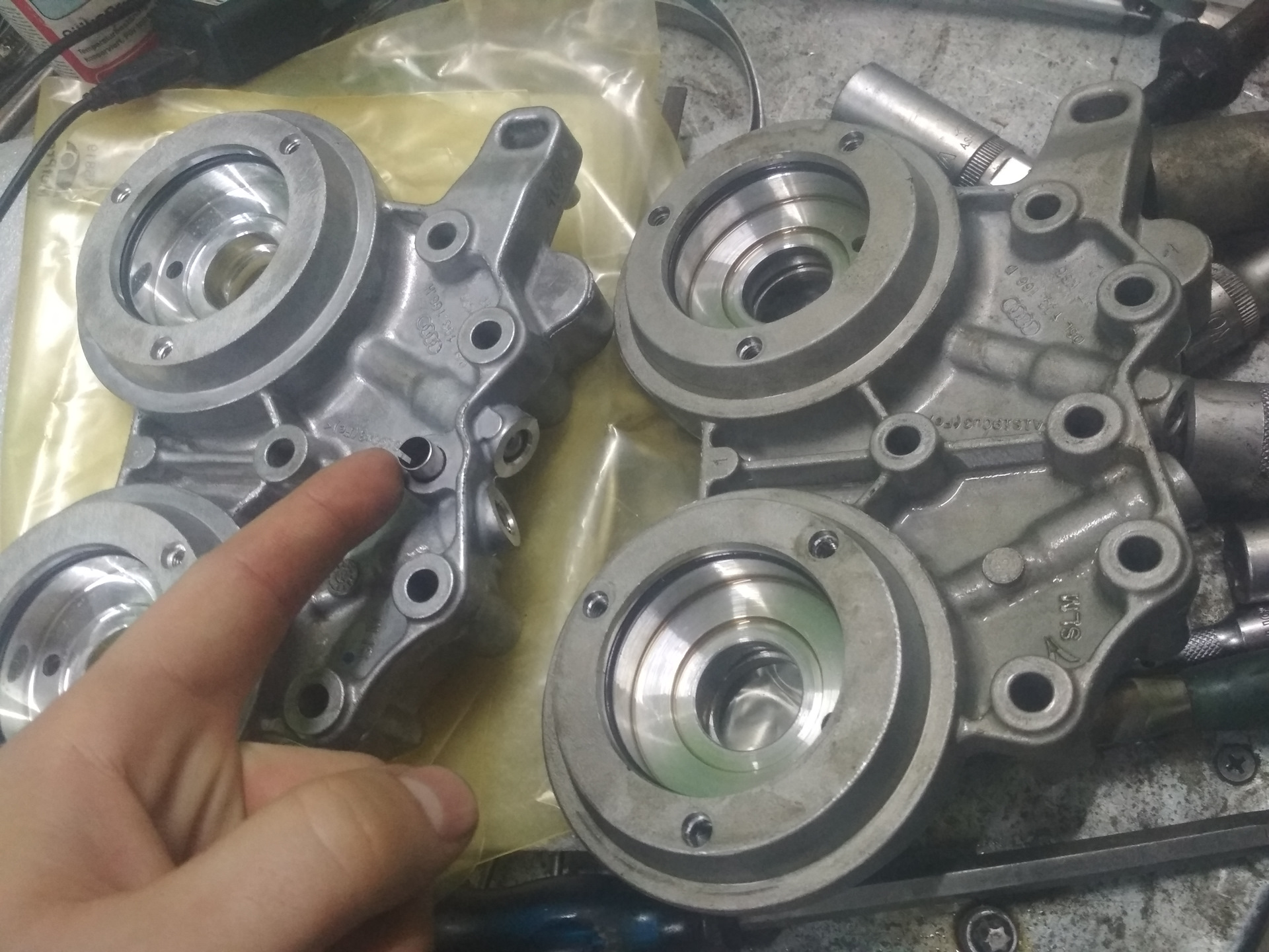

А что же завод — изготовитель? Знаком ли он с данной проблемой?
Думаю, что знаком! Ведь не зря же на свет появилась модернизированная опора 06L 103 144 H с увеличенной рабочей поверхностью.
www.instagram.com/p/Bf2kW…ken-by=suslikrus_tigerbox
И новый впускной вал 06L 109 021 N с более тонкой стенкой вала. Где логика мне не понятно, но посмотрим, как будет работать!

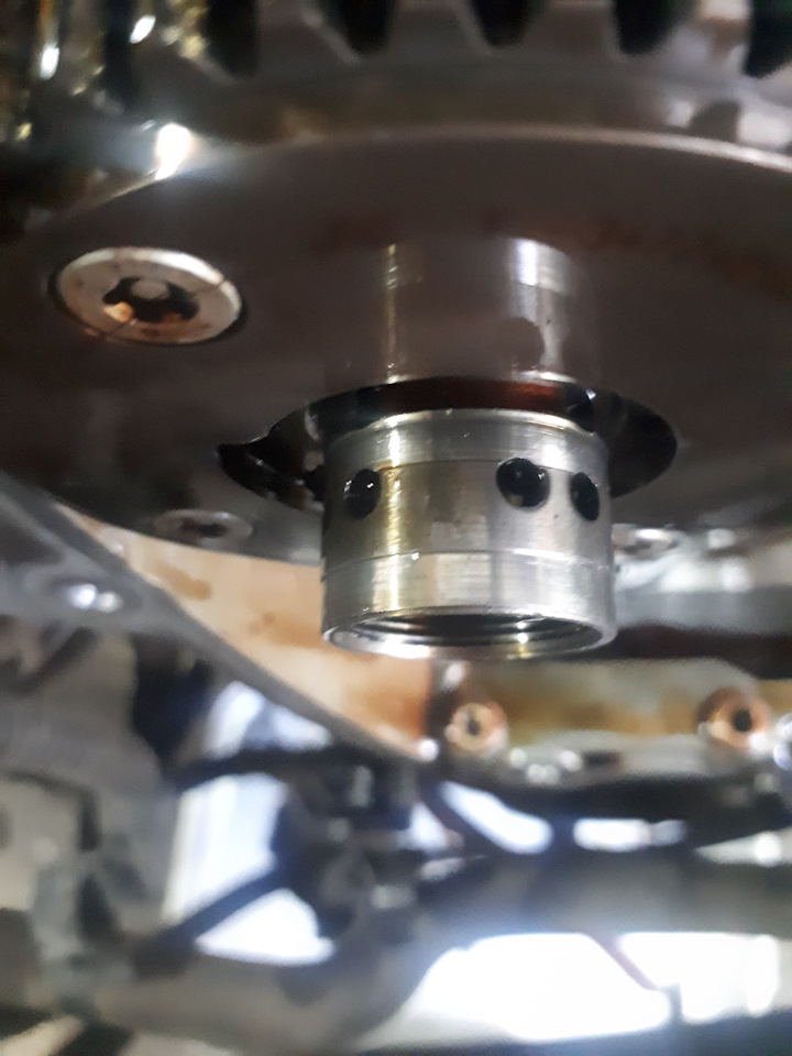

Добрый день вскрыли мотор для замены цепи и увидели выработку на валу, кто нибудь сталкивался с восстановлением или ремонтом или только замена? Такое фото из сервиса пришло(
Странно, что на момент сегодняшнего дня сервисмены продолжают удивляться увиденному! Как минимум, в стоимость замены цепи ГРМ должна быть заложена опорная перемычка нового образца. Как максимум, Вас должны были предупредить о однозначности подобной картины для моторов третьего поколения.
По Вашему вопросу…
У меня были попытки восстановления, закончились убитыми валами, пропажей подрядчика вместе с железом и предсудебным разбирательством с владельцем. Капитализм упомянутый в Вашей теме тут на втором плане. На первом — полное отсутствие квалифицированных специалистов в области восстановления изношенных деталей.
Максимум, что можно предложить — это шлифовка первых опорных шеек под втулку, впрессованную в опорную перемычку.
Спасибо, поеду по мастерам узнаю что они смогут предложить.
Любое предложение — это дальнейшая разборка двигателя!
Песок, который насыпят Вам при съёме верхней части постели, будет лишним в двигателе.
Ограничьтесь новой опорной перемычкой!

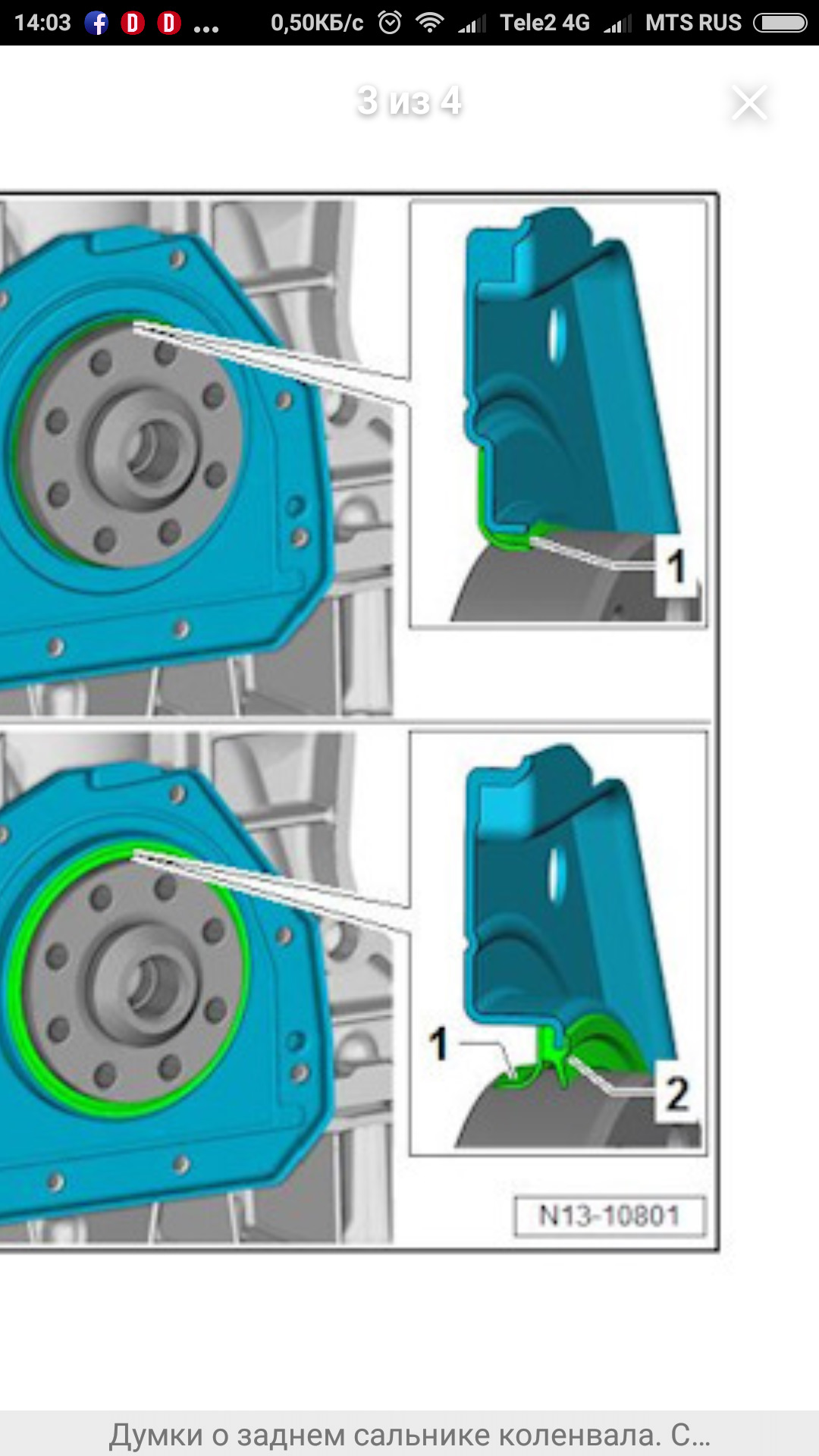

Где прочитать про установку заднего сальника от ген3?
Пока это моё мнение, считаю его беспроблемным по конструкции))
www.drive2.ru/l/489135890631754089/
Спасибо!

Спасибо, интересно! Но один момент непонятен —
"Возвращаемся к опорной перемычке моторов третьего поколения, в которой отсутствует обратный клапан масляного канала, увеличена опорная поверхность, предохраняющая вал от осевого смещения, и что самое главное отсутствует "сетка". Казалось бы, можно спать спокойно и не дёргаться, но не тут то было!"
В pps_606_gen3 на схеме, вроде, всё на месте, и сетки(4), и клапана обратные(3).
Приезжайте в гости, подарю Вам опору от ген3)))
Получается этот Service training брехуны печатали.
А внизу там точно не клапана?
Шариковые заглушки масляных каналов.

Валы тоже под замену ?ген3
Еще раз спасибо
По фото сложно сказать, скорее всего придётся.
