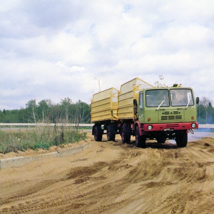

КАЗ-4540 — Специализированный сельскохозяйственный автопоезд — самосвал-тягач с прицепом, базовая модель категории так называемых транспортно-технологических машин, которые ранее в нашей стране не выпускались. Двигатель для него сконструировали специалисты производственного объединения «Автодизель» в Ярославле, платформу тягача и двухосный прицеп — балашовское ГКБ по тракторным и автомобильным прицепам. НАМИ координировал все работы, он же предложил принципиально новую (на то время) концепцию специализированного автомобиля, которая основывалась на исследованиях и выводах наших ученых, и спроектировал его основные узлы. В 1983 году КАЗ развернул подготовку к его производству, а в 1984 году уже начал поставку этих машин селу.

По результатам научно-исследовательских работ по повышению проходимости, которые НАМИ вело уже много лет, для автомобиля выбрали конструкцию с колесной формулой 4X4. Чтобы уменьшить воздействие колес на плодородный слои почвы, задались давлением на грунт равным 0,25—0,35 МПа. Кроме того, приняли наибольшую осевую нагрузку на дорогу равной 6 тоннам (для сравнения у ГАЗ—53А — 5,6 тонны) и скомпоновали машину так, чтобы ее масса распределялась поровну между ведущими мостами. В итоге пришли к тому, что ее полная масса (то есть с грузом) составила 12 тони. Доля в ней собственной массы автомобиля зависит от металлоемкости, следовательно, от его компоновки, тех или иных конструктивных решении. Схема с одинаковой загрузкой обоих ведущих мостов позволила получить наименьшую удельную металлоемкость. В таком случае собственная масса машины примерно равна полезной нагрузке, иными словами, грузоподъемности. Отсюда следует, что КАЗ—4540 смог перевозить (а зависимости от типа кузова — самосвальный или бортовой) 5,5—6 тонн груза. Полноприводный автомобиль полной массой 12 тонн, как показали исследования, обладал достаточным тяговым усилием (по сцеплению колес с грунтом), чтобы буксировать по грунтовым дорогам прицеп полной массой 9 тони, а по дорогам с твердым покрытием — 12 тонн.

Транспортно — технологический сельскохозяйственный автомобиль должен подолгу двигаться со скоростью уборочной машины, то ость 2.0—2,5 км/ч. На шоссе же ему придется идти в одном темпе с основным транспортным потоком. В любом случае его максимальная скорость не должна быть ниже предельно допустимой правилами движения — 70 км/ч. Такой широкий диапазон рабочих скоростей был достигнут путем установки восьмиступенчатой трансмиссии с передним делителем, которая создавала нужный диапазон рабочих скоростей и тяговых усилий при малых габаритах и металлоемкости. Любопытная особенность: коробка передач образовывала самостоятельный узел, установленный не в блоке с двигателем, а отдельно. В результате при вынесенном за переднюю ось двигателе и помещенной примерно посередине между ведущими мостами раздаточной коробке удалось получить желаемую (одинаковую) загрузку передних и задних колес.

Данная машина, как уже отмечалось, эксплуатировалась с прицепом и преимущественно в полевых условиях, в также же шоссе, где не должна была создавать помех в транспортном потоке. Для выполнения этого условия и достижения названной максимальной скорости автопоезду полной массой 24 тонны (в составе КАЗ—4540 с прицепом) необходима была мощность 160 л. с./118 кВт. При движении в полевых условиях, как показывали расчеты, ее достаточно и для привода (через механизм отборе мощности) специального оборудования.
Двигателем был избран V-образный шестицилиндровый дизель, унифицированный по важнейшим деталям с мотором КамАЗ. Вообще автомобиль по многим узлам и деталям унифицирован с другими моделями: по рулевому управлению — с МАЗ—5336, ведомому и нажимному дискам сцепления, как и по другим узлам и деталям, в частности по элементам подвески колес, — с КамАЗом. Итог: упрощение ремонта и сокращение номенклатуры запчастей.

Для перспективной на то время модели сельскохозяйственного автомобиля был создан цельнометаллический самосвальный кузов. Его основание и борта снабжались уплотнителями, а для перевозки легковесных, объемных грузов платформа комплектовалась надставными бортами, которые вдвое увеличивали полезный объем кузова. Двухосный прицеп ГКБ—8535 был унифицирован с самосвалом-тягачом по кузову, ходовой части, гидроподъемному механизму и другим узлам. Погрузочная высота платформ тягача и прицепа составляла 1350—1400 мм.
