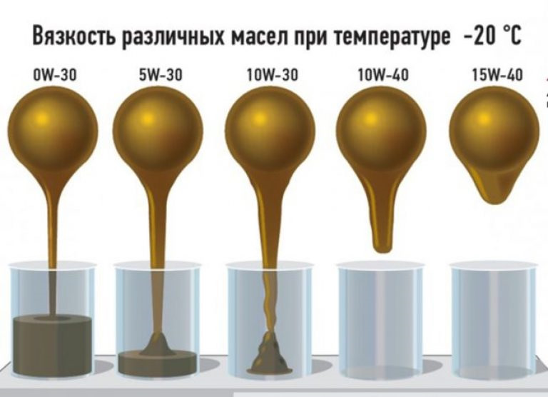

Вязкостно-температурные свойства классифицируются только по SAE (Society of Automotive Engineers) — иными словами, именно показатель SAE регламентирует насколько это масло «густое» или «жидкое». Большинство масел сегодня — «универсальные», т.е. пригодны и для зимнего, и для летнего использования. Их класс SAE записывается двумя цифрами через дефис, с буквой в промежутке W — например 10W-40. Буква W означает, что это масло пригодно для зимнего использования, а цифра перед ней — это показатель низкотемпературной вязкости (грубо говоря — какой мороз выдержит это масло). Вторая цифра — это показатель высокотемпературной вязкости (т.е. какую летнюю жару выдерживает масло). Однако если масло пригодно только для летнего использования, то его обозначение будет выглядеть, например, как SAE 30. Расшифровка моторного масла — цифры SAE Показатели низкотемпературной вязкости означают следующее:
* 0W- масло пригодно к использованию при морозах до -35-30 град.
* 5W- масло пригодно к использованию при морозах до -30-25 град.
* 10W- масло пригодно к использованию при морозах до -25-20 град.
* 15W- масло пригодно к использованию при морозах до -20-15 град.
* 20W- масло пригодно к использованию при морозах до -15-10 град.
Показатели высокотемпературной вязкости означают следующее:
* 30 — масло пригодно к использованию при жаре до +20-25 град.
* 40 масло пригодно к использованию при жаре до +35-40 град.
* 50 масло пригодно к использованию при жаре до +45-50 град.
* 60 масло пригодно к использованию при жаре до +50 град.
И чем меньше цифра — тем «жиже» масло, чем больше цифра — тем оно более густое. Таким образом, масло 10W-30 можно использовать при температуре окружающей среды от -20-25 градусов мороза, до +20-25 градусов.

К зимним классам вязкости относятся: SAE 0W, 5W, 10W, 15W, 20W, 25W;
К летним классам вязкости относятся: SAE 20, 30, 40, 50, 60.
Для примера разберем, о чем говорит, например, обозначение SAE 10W-40для моторных масел. Обозначение класса вязкости "10W" дает нам информацию о зимнем применении данного масла. Иными словами, от правильного выбора этого параметра завистит насколько легко, а самое главное без негативных последствий, Вы сможете запустить двигатель на морозе.
Класс вязкости "40" в нашем примере является так называемым "летним" классом и говорит о том, насколько масло способно сохранять работоспособность в высокотемпературных зонах двигателя. Присутствие же в обозначении сразу двух классов (как в нашем примере — SAE 10W-40) говорит о всезезонности данного масла.
Что касается выбора так называемого "летнего" класса, то следует отметить, что большинство европейских производителей автомобилей рекомендуют использование масел класса "40" по SAE. Это связано с высокой тепловой напряженностью современных двигателей внутреннего сгорания и наличием высоких температур, удельных давлений и скоростей сдвига в различных зонах двигателя (поршневые кольца, распределительный вал, подшипники коленчатого вала и т.д.). В этих жестких условиях масло должно сохранять вязкость, достаточную для образования масляной пленки и охлаждения пар трения. Это задача становится особенно актуальной для предотвращения повышенного износа, задиров и "заклинивания" в жару или во время длительного нахождения в "пробке" (в условиях отсутствия обдува и охлаждения двигателя потоками встречного воздуха и, как следствие, перегрева масла в картере двигателя), а также в случае перегрева двигателя из-за возможных неисправностей в системе охлаждения.

Насколько я понял-тезис :
«И чем меньше цифра — тем «жиже» масло, чем больше цифра — тем оно более густое. Таким образом, масло 10W-30 можно использовать при температуре окружающей среды от -20-25 градусов мороза, до +20-25 градусов.»
Является неверным
Второе число, насколько я понял, ответсвтенно на толщину слоя масла, не помню термин. 10w-30 имеет толщину слоя больше, чем 10w-20, что, вроде хорошо для пар трения (казалось бы), но 10w-20 пробегает полный круг по мотору чуть ли не в 5-10 раз быстрее, чем 10w-30, как раз по причине более «жидкой» консистенции. Что очень хорошо и для экономии, и для прогрева, и чтобы устранять локальный перегрев(вроде как).
Плюс, насколько я понял, у каждого производителя свои особенности в моторе, и слишком густое масло (10w-30 как бы гуще чем 10w-20) хуже через тонкие каналы проходят, что может приводить к потенциальному масленному голоданию, что крайне плохо.
Поэтому у каждого авто есть указанные инженерами рекомендуемые параметры первого и второго параметра для различных условий, и поэтому те, кто пытаються перехитрить эту систему бывает оказываються либо с перегретым мотором, либо с задирами в шортблоке.
Я начал пытаться разобраться, но пока только на самом базовом уровне. Лучше максимально стремиться приблизиться к указанным параметрам из мануала, исходя из температурных режимов.

Наример, по ссылке есть схема, где по API нарисовано стрелочкой "более высокие эксплатуационные хар-ки", но то что я читал на ойл-клаб описывало, что не всё так однозначно, там везде есть приписка "если совместимо с вашим двигателем". Т.е. нельзя взять и залить САМОЕ ЛУЧШЕ масло (потому что его не существует, иначе не было бы больше ничего), потому что каждому мотору нужно своё, кому то чтобы масло быстрее оборачивалось, кому что чтобы толщина масленной стенки была жирнее, кому то ещё что-то, кому то малозольное, кому то щёлочи побольше и так далее.
Так же пример, в той же статье есть табличка с "РАСШИФРОВКА МАРКИРОВКИ SAE". ПО ней SAE 5W-40 гораздо лучше чем 5W-30. Следуя таким рассуждениям, 40 лучше, значит если можно 30, значит можно и 40. Но это в корне не верно. Сколько двухлитровых KIA Sportage и Hyundai ix35 ездит с задирами в цилиндрах даже на 30к пробега, из-за того, что хозяин самый умный, и решил, что если 30ка подходит, то 40 будет лучше (потому что на картинке диапазон температур шире, значит лучше будет!). А потом когда всё задрано и масло угорает, "ай яй, почему киа говно делает" =))))
Поэтому говорю — всё не так однозначно. И статьи в интернетах не раскрывают суть, потому что их в основном пишут копирайтеры, а не специалисты узкого профиля =) Более того — даже инженеры, который разработали мотор знают хуже какое масло надо лить, чем узконаправленные инженеры по смазочным материалам, хотя их возможно для составления мануала и вызывают, но мануалы абстракция, которые нужны, чтобы машина не развалилась до конца гарантийного срока ;)
"ПО ней SAE 5W-40 гораздо лучше чем 5W-30" — оно не лучше, оба всесезонные, но 5W-40 для более жаркого климата, поскольку рассчитано до +35-40, а 5W-30 на +20-25. Зимний предел у обоих -30-25 градусов. По-моему более чем понятно!
Да, вроде понятно, только 5W40 запарывает двигатели 2 литра серии NU у киа спортэйдж, а 5w30 нет =) Вроде бы разница только в верхнем диапазоне, однако 40 "жирнее" и плохо проходит по всему контуру в двигателе, итого 4ый цилиндр сильнее всего задирает. Уж не знаю, в маслофорсунку "40ый" не пролезает, или ещё куда, но факт, что киа вообще на сайте запретили использовать 5w40 в спортэйдж ;)
Поэтому говорю, всё не так очевидно, и эти циферки не только на температуру использования влияют, а те кто повёлся "больше диапазон=лучше" попали на масложрущий двигатель или капиталку с заменой шортблока (но мы то знаем, что никто ничего чинить не станет, и все будут дымить ездить).
Так спору нет — надо лить то, что рекомендует завод-изготовитель авто :-)
