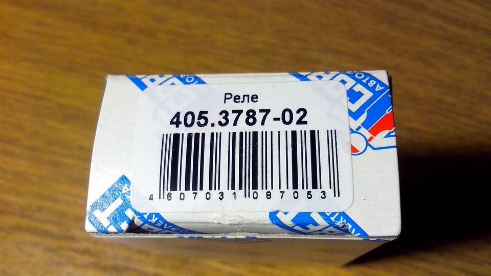

В Интернете можно найти множество схем для обеспечения плавного включения ламп. В продаже есть и готовые решения, например, реле 405.3787-02, выпускаемое ЗАО "Энергомаш", г. Калуга (фото 2, 3):

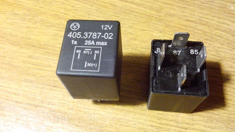

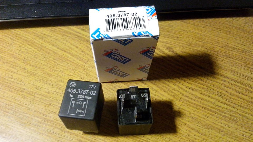

Данное реле обеспечивает плавное повышение напряжения питания на нагрузке от нуля до номинальных 12В в течение 1 секунды. При выключении, напряжение также плавно снижается до нуля в течение 1 секунды. Максимальный ток потребления нагрузки составляет 25А (фото 4, 5). Ток потребления стандартной автомобильной галогенной лампы 12В/55Вт составляет около 5А. Как видим, характеристик реле 405.3787-02 с запасом хватает, чтобы обеспечить плавный розжиг до четырех ламп головного света.

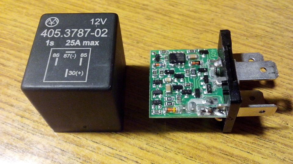

Данное реле выполнено в стандартном полноразмерном четырехконтактном корпусе (фото 6, 7). Реле такого форм-фактора широко применяются в отечественных автомобилях, например, "жигулях" и "самарах".

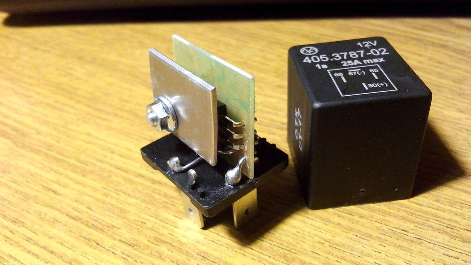

Внутри корпуса реле расположена печатная плата, для защиты от влаги залитая прозрачным компаундом. С другой стороны платы установлен силовой транзистор с небольшим алюминиевым радиатором (фото 8, 9):

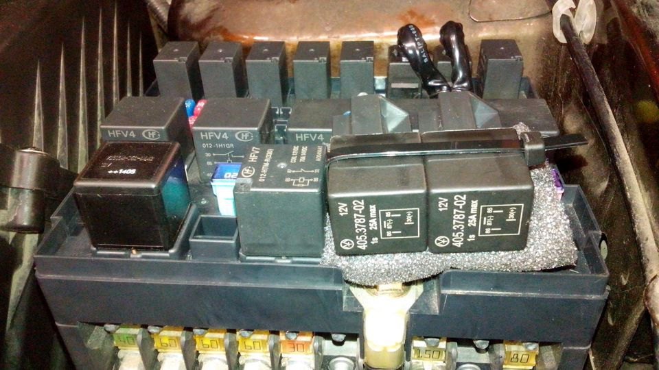

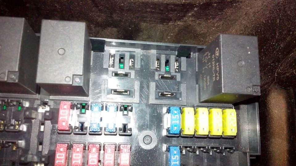

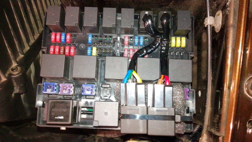

Как правило, в штатной проводке, питание ламп ближнего и дальнего света, а также противотуманных фар, организовано парами, при этом питание на левую и правую лампы подается от одного реле.
Таким образом, для реализации плавного включения и выключения ламп, например, ближнего света, достаточно заменить штатное реле ближнего света на реле 405.3787-02.
ВНИМАНИЕ! Данное электронное реле 405.3787-02 чувствительно к полярности включения, у него на контакт 30 должен подаваться плюс, на 87 — минус. При ошибочном подключении в обратной полярности, реле может выйти из строя. Поэтому, при установке следует учитывать, на какие контакты 30 и 87 штатного реле подаются плюс и минус питания. Возможные схемы подключения приведены на фото 10.

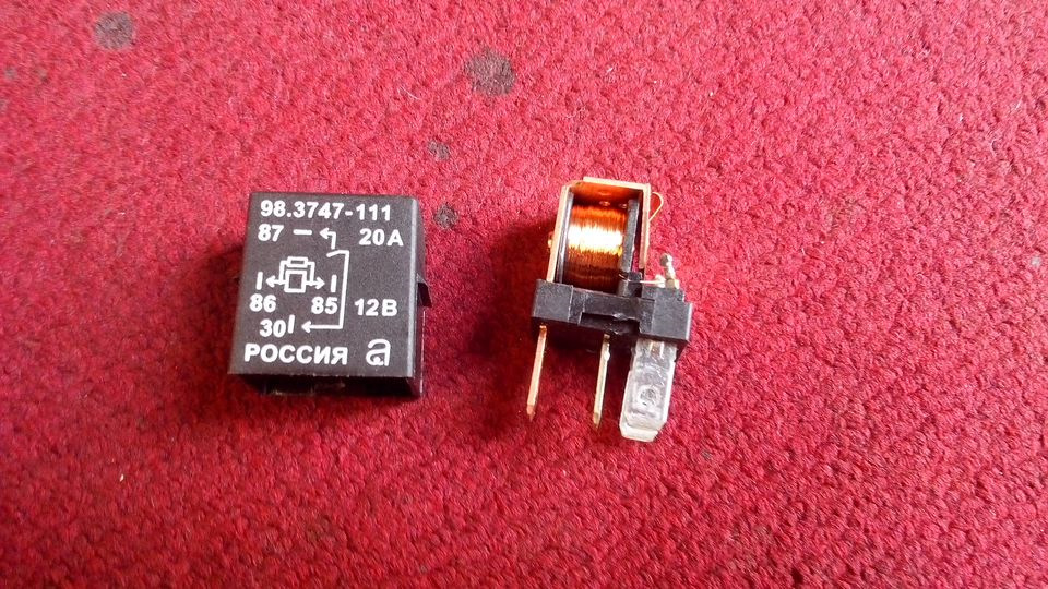

В проводке отечественных автомобилей, у 4-контактных малогабаритных реле типа 98.3747-111 или 405.3787-04, силовой плюс обычно подается на контакт 30 реле (с краю). Но у автомобилей иностранного производства полярность подключения штатных реле может быть иным. Например, в блоке предохранителей Chery Tiggo 5 силовой плюс подается на центральный контакт 5 (87). Это видно на переходнике на фото 15, где синий провод — минус, красный — плюс.
Если штатное реле имеет такие же размеры, расположение и полярность контактов, достаточно всего лишь заменить одно реле на другое. Немного сложнее, если штатное реле отличается по размерам и конфигурации контактов. В этом случае придется делать переходник. На моей машине штатные реле были меньше по размеру, поэтому потребовался переходник (фото 11).
Добавлено: В продаже появилось также малогабаритное реле 405.3787-04 с плавным изменением выходного напряжения, но по сравнению с реле 405.3787-02 оно имеет меньший ток коммутации 15А против 25А у большого реле.

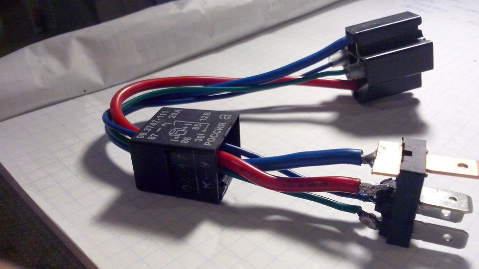

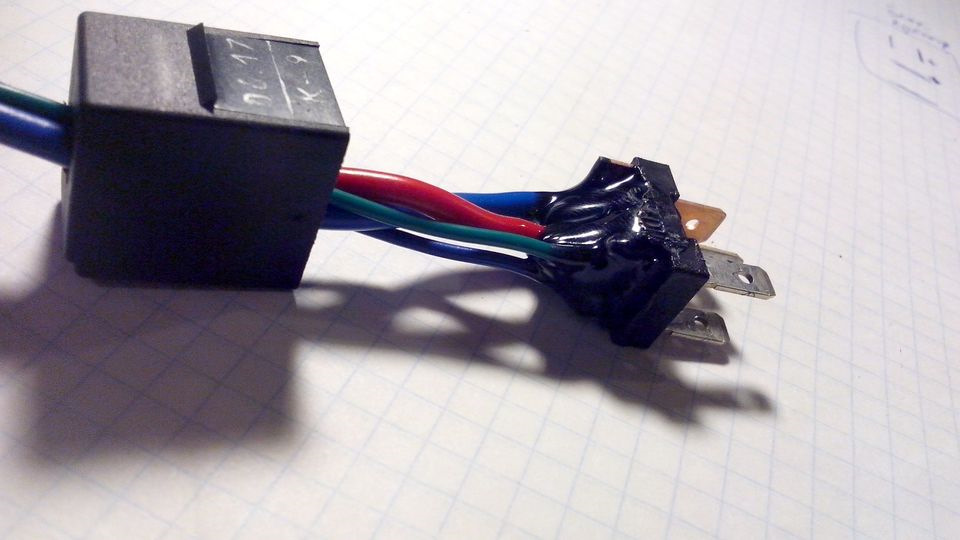

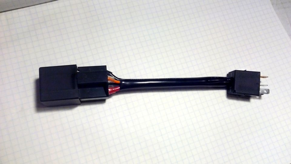

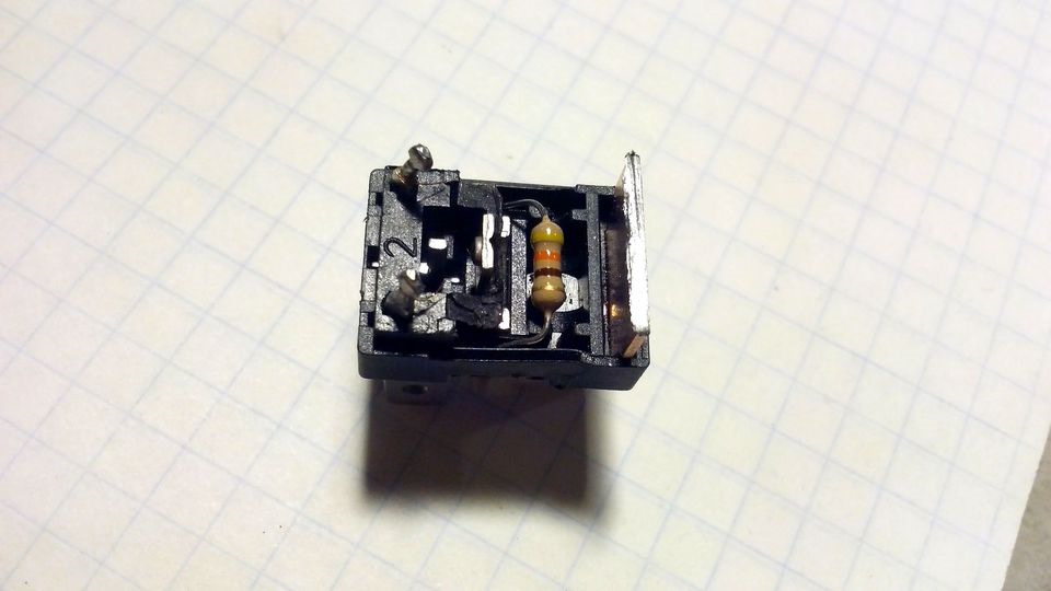

Для изготовления переходника прекрасно подошло малогабаритное 4-контактное отечественное реле 98.3747-111, которое и по размерам, и по конфигурации контактов совпадало со штатными реле фар моего автомобиля (фото 12):
Удаляем начинку реле, оставляем только контактные ножки (фото 13). Не забываем также удалить гасящий резистор (фото 14):
Приобретаем колодку для стандартного (полноразмерного) реле, они обычно уже с проводами. Припаиваем соответствующие провода к переходнику, для надежности заливаем термоклеем. Также, можно дополнительно защитить провода трубкой-кембриком или гофрой (фото 15-17):

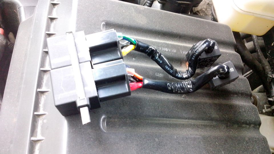

Подключаем реле плавного пуска к переходнику и устанавливаем в блок предохранителей. На фото 18-20 таким образом подключены два реле, ламп ближнего света и противотуманных фар:
Питание ламп дальнего света не переделывал, так как с плавным включением не получится быстро мигать, лампы не успеют разгореться.

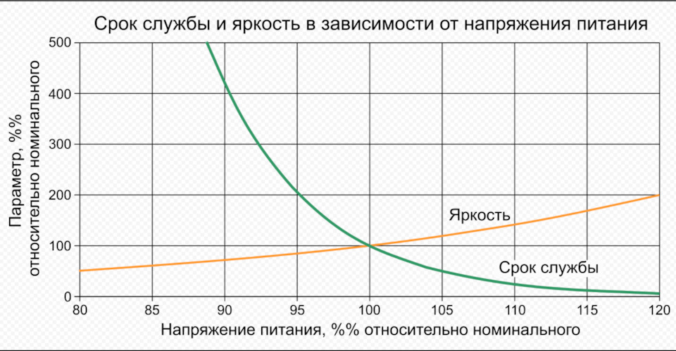

Во-первых — это всего на всего 40009-й миф, не подтвержденный ни чем. Нет ни одного исследования, ни одной статьи с практическими сравнительными ресурсными испытаниями по поводу "плавного старта".
Есть подобные вещи, показывающие зависимость срока службы лампы накаливания от напряжения. К примеру если взять срок службы как 100%, а номинал ровно 12В — то при снижении напряжения на 1В срок службы увеличивается до 130%, при увеличении до 14В — наоборот, падает до 70%. Цифры с потолка, но примерно суть и масштабы отражают. Единственный способ весомо продлить срок службы лампы — стабилизировать питание. Однако сделать это для нагрузки в 130-160W — выйдет дороже, чем сменить несколько комплектов H4, плюс надежность на отказ снижается в разы, если не в десятки раз. Вылетит ночью в пути ваша электронная "плавнопускалка" в обрыв — и здравствуй встречный камаз или дерево. Тем более схемотехника от энергомаш-калуга — радиокружок, а не производство, там схемотехники за еду похоже трудятся, видел на своем столе парочку изделий. Больше похоже на труды китайцев середины 90-х.
Во вторых — любая лампа в автомобиле с бОльшей степенью вероятности тупо "стрясется" от вибраций намного раньше, чем от броска тока или чем она светилась бы в спокойных условиях лежа на столе.

Удельное электрическое сопротивление вольфрама при 300K — 5,44, при 2400K — 71,63. Первоначальный ток, а соответственно, и выделяемая мощность больше в 71,63 / 5,44 = 13,2 раза, т.е. в лампочке на 55 Вт — это 724 Вт. Разумеется скачок не такой большой из-за неидеальности источника тока и из-за разогрева спирали лампочки, но, всё равно, существенен.
Вы или по диагонали читали меня или не поняли про что речь. Закон Ома я и без вас знаю лет 40 как. Такой ток возникает на сотые доли секунды, и спираль любой лампы на это рассчитана с большим запасом. Несмотря на то, что в галогенках изначально заложено свойство препятствовать истончению спирали из-за испарения материалов — это неизбежно происходит — это называется РЕСУРС лампы. Как правило он указан на упаковке и никакое кроилово значительно его не сможет продлить. Спираль становится хрупкой и тонкой. И далеко не факт, что причиной выхода из строя станет бросок тока при включении. У дорожной ямы или кочки шансов стрясти нить куда больше. Есть исследования и прямая зависимость срока службы лампы от напряжения питания — про это только ленивый не написал, потому что выхлоп реален и нить может прожить в разы дольше. Плавный "розжиг" такого эффекта не даёт, так не может дать в принципе, выше в очередной раз рассказал почему так. А маяться подобным ради эффекта плацебо — завсегда пожалуйста, я же не отговариваю. И не забывайте про наработку на отказ. Горстка "лишних" деталюх и разъемов там, где не надо — повышает шанс остаться без головного света на дороге ночью в разы.
У Вас есть ссылки на эти исследования?
Конечно есть. Начиная с любительских статей в журнале Радио и заканчивая вполне серьёзными докладами и работами научных работников того же МГУ. Вопрос сам по себе как доказывать что 2х2=4, т. е. и ответ будет риторический. Ко всему многие производители приводят зависимость срока службы от отклонений номинального напряжения. Воспользуйтесь гуглом, если есть желание — найдёте.

Особого смысла для лампы в плавном включении/выключении нет. Для защиты спирали — главное убрать скачок тока при включении, а чтобы убрать падение напряжения на лампе — есть конвертеры напряжений.
Плавное включение как раз и убирает скачок тока. Плавное выключение — согласен, дает визуальный эффект, не более.

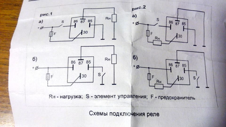

У меня проблема с реле плавного розжига 405.3787-02.
Реле подключено по следующей схеме:
— контакт 86 — постоянный минус;
— контакт 85 — управляющий плюс;
— контакт 30 — постоянный плюс от предохранителя фар;
— контакт 87 — нагрузка.
Реле плавно включает фары, а вот выключает плавно не всегда.
Иногда, после выключения переключателя фар (когда на контакте 85 исчезает плюс), фары продолжают несколько секунд гореть, после начинают 10 секунд мерцать, и только после этого гаснут.
Проблема в моей схеме или в реле? И почему так происходит не всегда?
Здравствуйте. Ваша схема подключения выглядит правильно. Неколько моментов:
1. Производитель реле везде указывает на схемах, что 86 подключается к плюсу, но при этом допускает переполюсовку 85 и 86. Попробуйте для эксперимента поменять эти провода местами. 2. Если в нагрузке установлены нештатные лампы большой мощности, то реле будет перегреваться, что может приводить к спонтанным сбоям.
Если в проводке нет проблем с надежностью контактов, нет просадок напряжений, нагрузка не близка к максимальной, а перестановка местами 85 и 86 не помогает, то я больше склоняюсь к неисправности реле.

пробиваю по номерам не могу найти
Сайт производителя: www.12v.ru/site.xp/054056050124.html
спасибо .жаль в Беларуси нет
Попробуйте связаться с ними, Беларусь не дальнее зарубежье. В пределах РФ они транспортными компаниями отправляют, возможно, и в РБ тоже отправят.

Предположу, что если разобраться в схеме этого "реле", то можно сократить время розжига до разумного путем замены нужного резистора/конденсатора.
По моему, время розжига слишком долгое.
Думаю, такое возможно. Тем более, что производитель на сайте пишет, что возможно изменение времени по запросу заказчика. Но меня 1 сек в ближнем и ПТФ устраивает, там скорость розжига не критична, как, например, в дальнем.

Схема реле собрана на микроконтроллере 12F629 и мощном транзисторе. Возможно, действительно ШИМ. Посмотрим, сколько прослужат лампы, вернуть как было недолго.

Миш, а у них же есть 405.3787-04, аккурат для твоей
Спасибо за информацию, посмотрю! Когда я покупал год назад, таких не было.
valnoname
То есть данное реле сядет как родное?
Получается, что да
Perchik78
Сесть должно нормально, по размерам оно как штатное. Надо только проверить, совпадает ли у штатного и этого реле полярность контактов, так как для реле плавного пуска это имеет значение, иначе реле выйдет из строя.
Perchik78
Посмотрел, у них плюс и минус расположены зеркально, т.е. придется перепаивать ножки у реле. Но это проще, чем делать переходник, и можно сразу на штатное место ставить.
Блин…а я обрадовался. Спасибо Петрович а то бы купил.
Можно перепаять, надо снять крышку и перепаять местами проводки, идущие к силовым ножкам реле 30 и 87. Если бы на момент покупки я знал про это реле, я бы так и сделал.
Значит у нас на чериках 30 это минус, а 87 плюс?
По сути, да. На отечественных 4-контактных малогабаритных реле типа 98.3747-111 или 405.3787-04, контакт 30 находится с краю, а 87 по центру, см. фото ниже. В оригинальном реле Chery, эти контакты обозначены 3 и 5 соответственно. В блоке предохранителей Тигго 5, плюс подается на центральный контакт 5 (87). Это видно на переходнике на фото 15, там синий провод — минус, красный — плюс.
А у Тигго 3 такая же схема питания реле, как у Тигго 5? Тоже надо переходник мастерить?
На Тигго 3 я еще не смотрел, от хозяйки машины заказа не было. Скорее всего схема похожая, у Chery довольно высокая унификация. Проверить полярность штатного реле просто, с помощью мультиметра.
Спасибо, попробую разобраться
Все очень просто. Минусовой (черный) щуп мультиметра подключается к кузову, плюсовой (красный) щуп на контакт реле в блоке предохранителей, и мультиметр покажет, плюс на контакте или минус.
Спасибо
